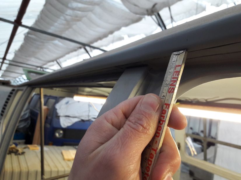

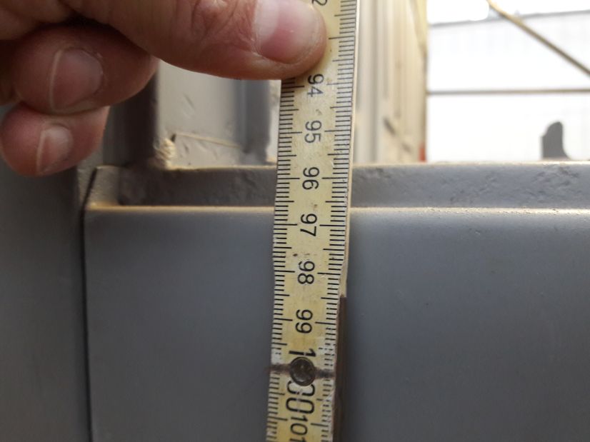

Die Bilder zeigen wo ich abgekommen habe

Hab mal gerade angehalten.
Rechts
A: 968mm
B: 1104mm
C: 1284mm 2. falzkante Zu den Spaltmaßen kann ich gerade nix messen
Links
A: 967mm
B: 1103mm
C: 1286mm 2.falzkante
