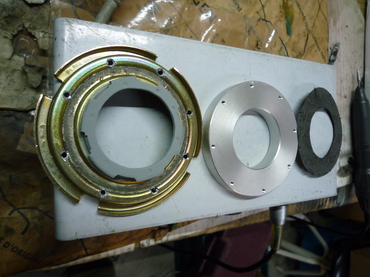

Anfangs hatte ich die Zierblenden einem alten Meilentacho entnommen und einfach den Kasten für das Tageskilometerzählwerk herausgefeilt. Ich scheiterte aber am Ende daran die äußere Kante in einer Chromoptik wie original lakieren zu können. Alle Bemühungen konnten meine Vorstellungen nicht befriedigen. Also entschied ich die Teile aus Alu zu drehen und den Rand anschließend zu polieren. Das sorgte für das gewünschte Ergebnis ;)
Ich habe mir erlaubt, als eigene Note, die "Drehoptik" der Aluzierringe zu behalten und nicht wie originial in einem matten hellen Grauton zu lackieren.

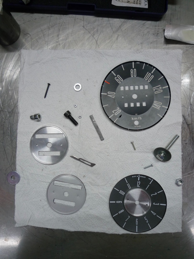

Ursprüngliche Optik
Ursprüngliche Optik
Finale Optik des Umgebauten Tachos

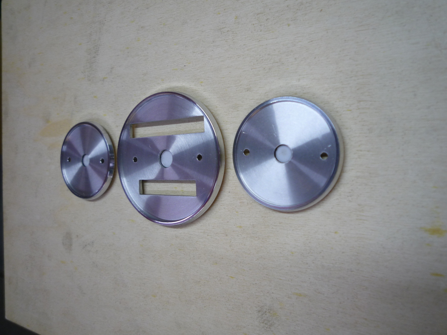

fertige Blenden
fertige Blenden

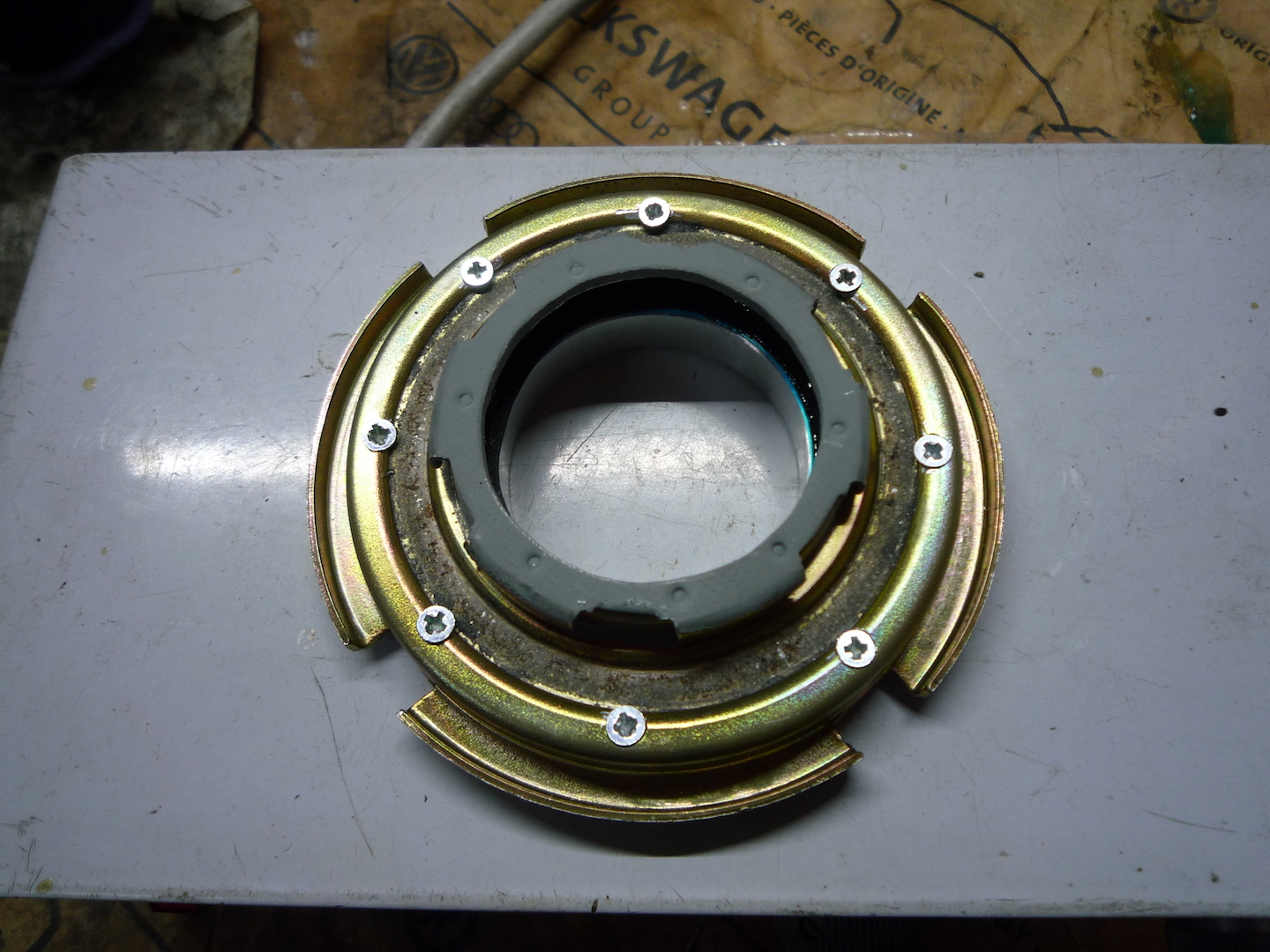

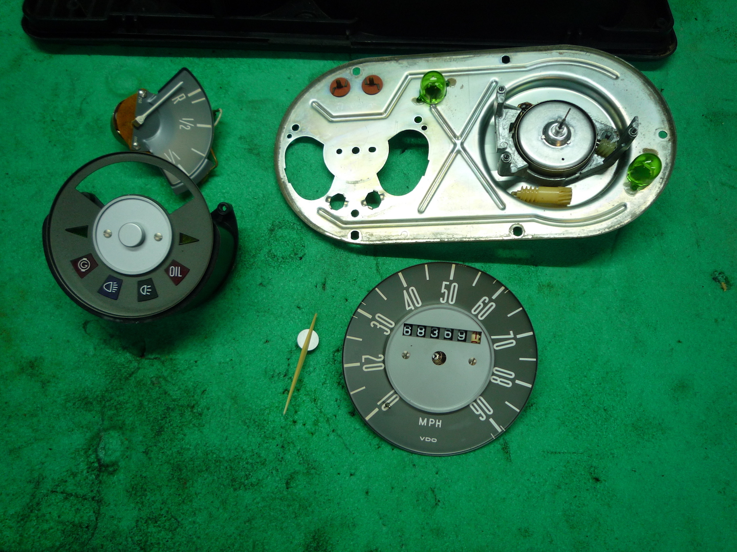

Spendertacho für alte Tachonadel, Blendenmuster und Tankanzeige

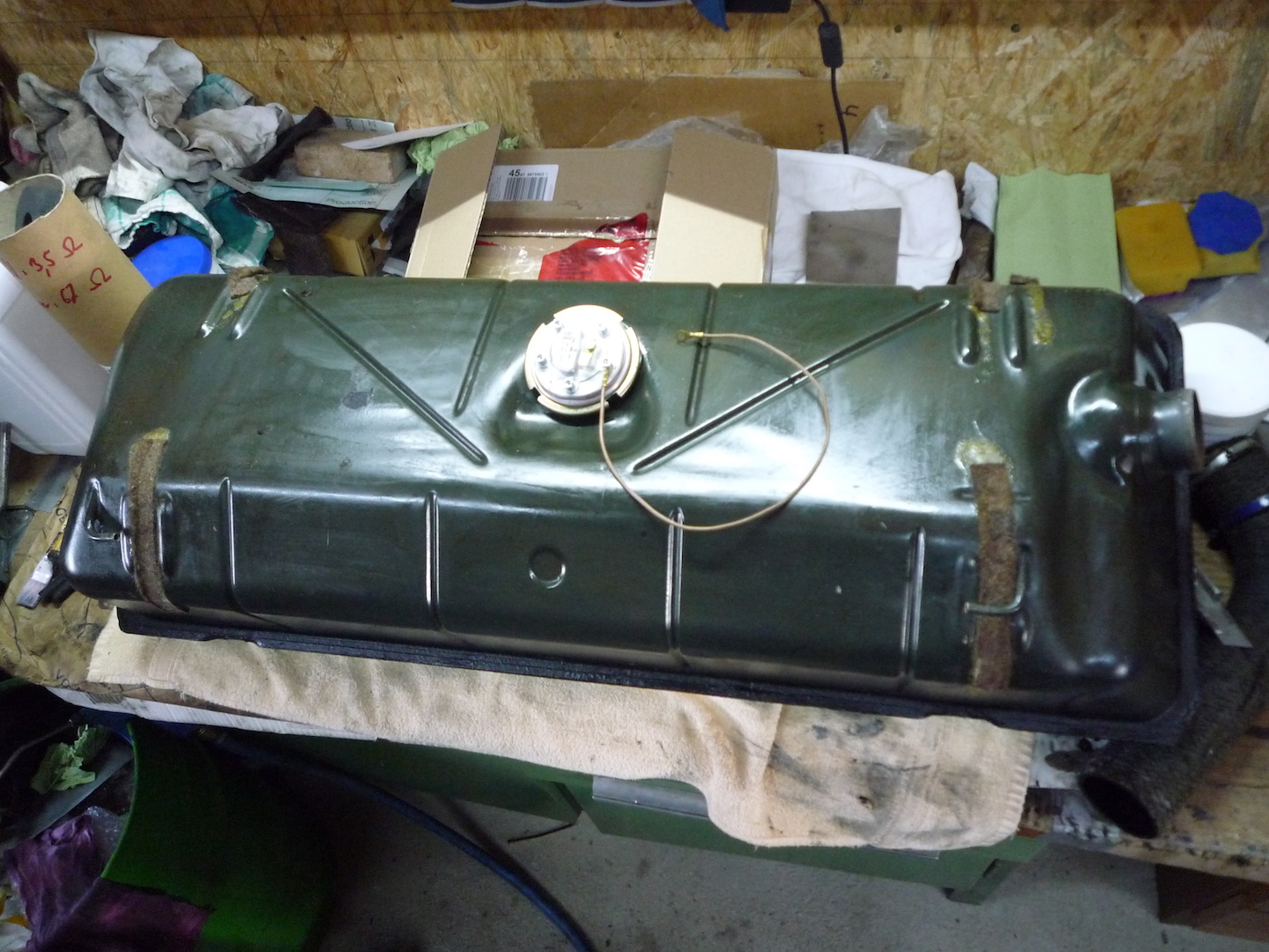

Eingefallen ist mir noch das die alte Tankuhr (nach meinem Wissen) nur mit dem Tachrohrgeber von VDO funktioniert...
Ich habe diesen Geber ohnehin nachgerüstet da ich den Schwenkarmgeber loshaben wollte! Die gehen zu oft kaputt und kosten mir zu viel! Ein Tauchrohrgeber schafft da Abhilfe ;)
Hierfür hab ich mir aus einem alten Schwenkarmgeber einen Adapter für den Tachrohrgeber gebaut. Die späteren Tanks haben ja einen Bajonettverschluss anstelle der alten geschraubten Tauchrohrgeber.

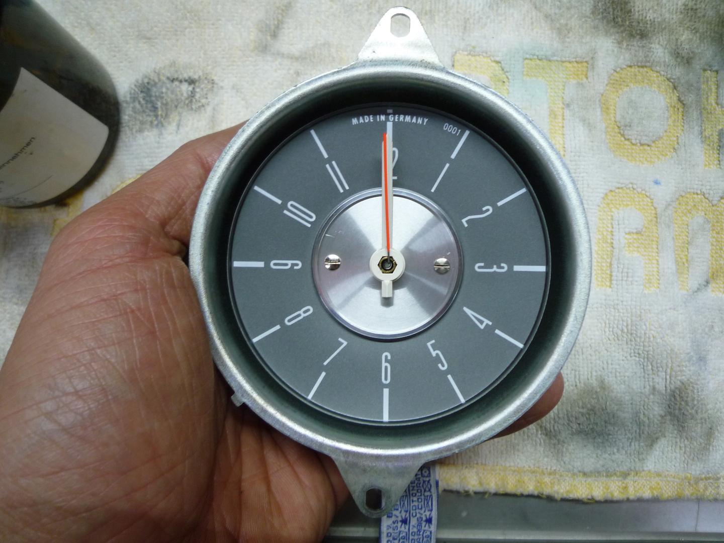

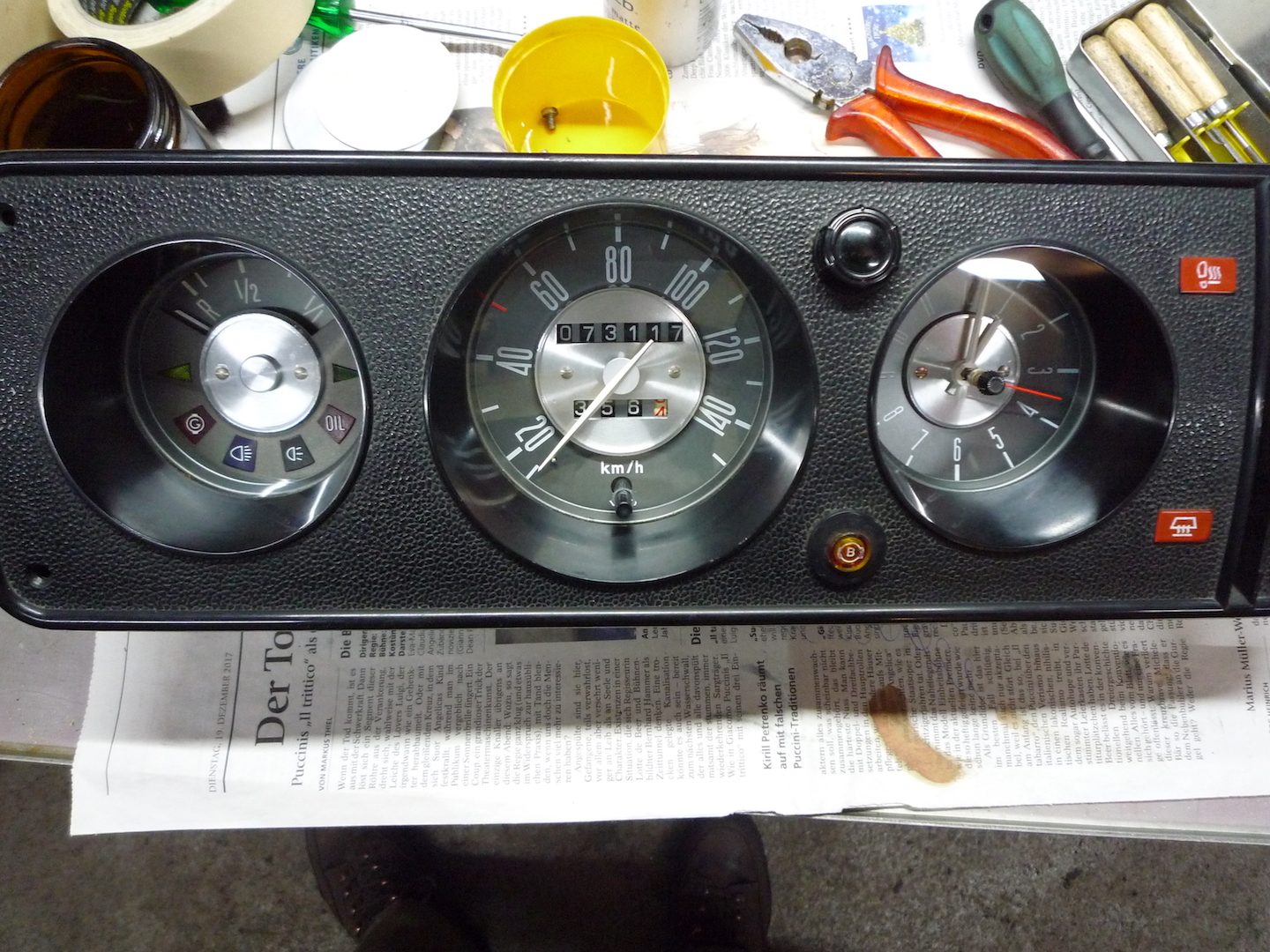

Die Uhr macht schon mal ein gutes Bild!

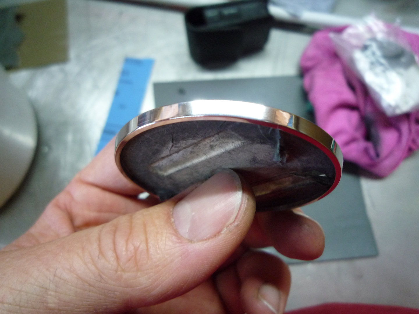

Endlich eine super Chromoptik am Rand...

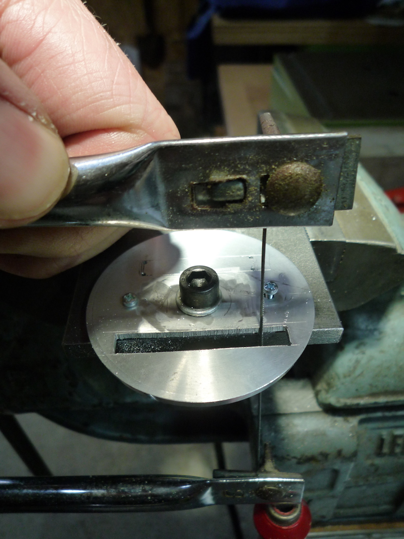

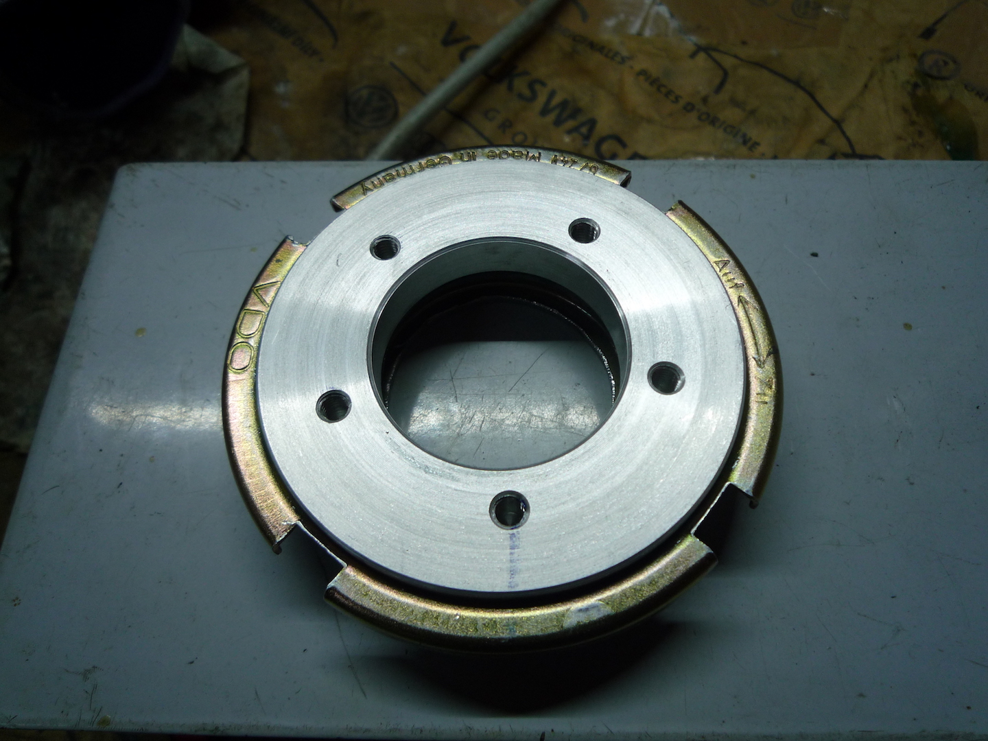

Die Kästen für das Zählwerk hab ich Oldschool ausgesägt und dann auf Maß gefeilt... Das ganze ginge natürlich mittels CNC deutlich schneller...

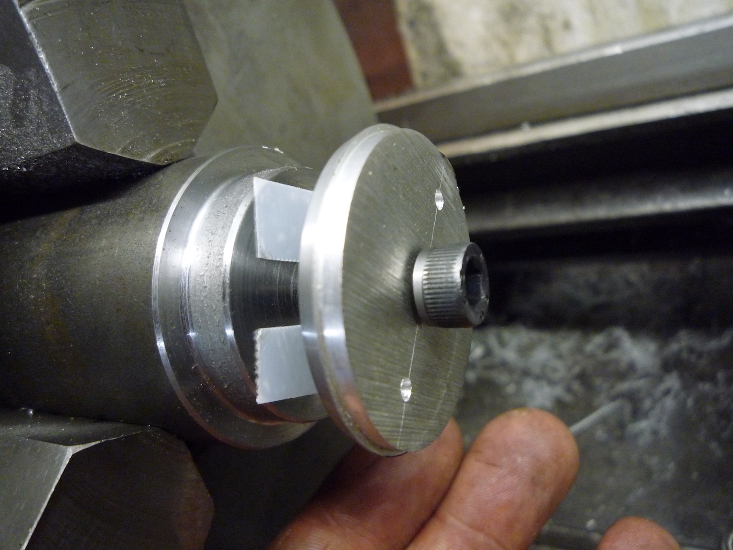

Nachdem die Front gedreht war habe ich die Scheiben umgedreht auf einen Stempel geschraubt und mit Doppelklebeband fixiert um die Rückseite auf Maß plandrehen zu können.<br />Die Blenden sind nämlich sehr dünn! <br />Die kleinen haben 1mm Stärke die große 1,5mm

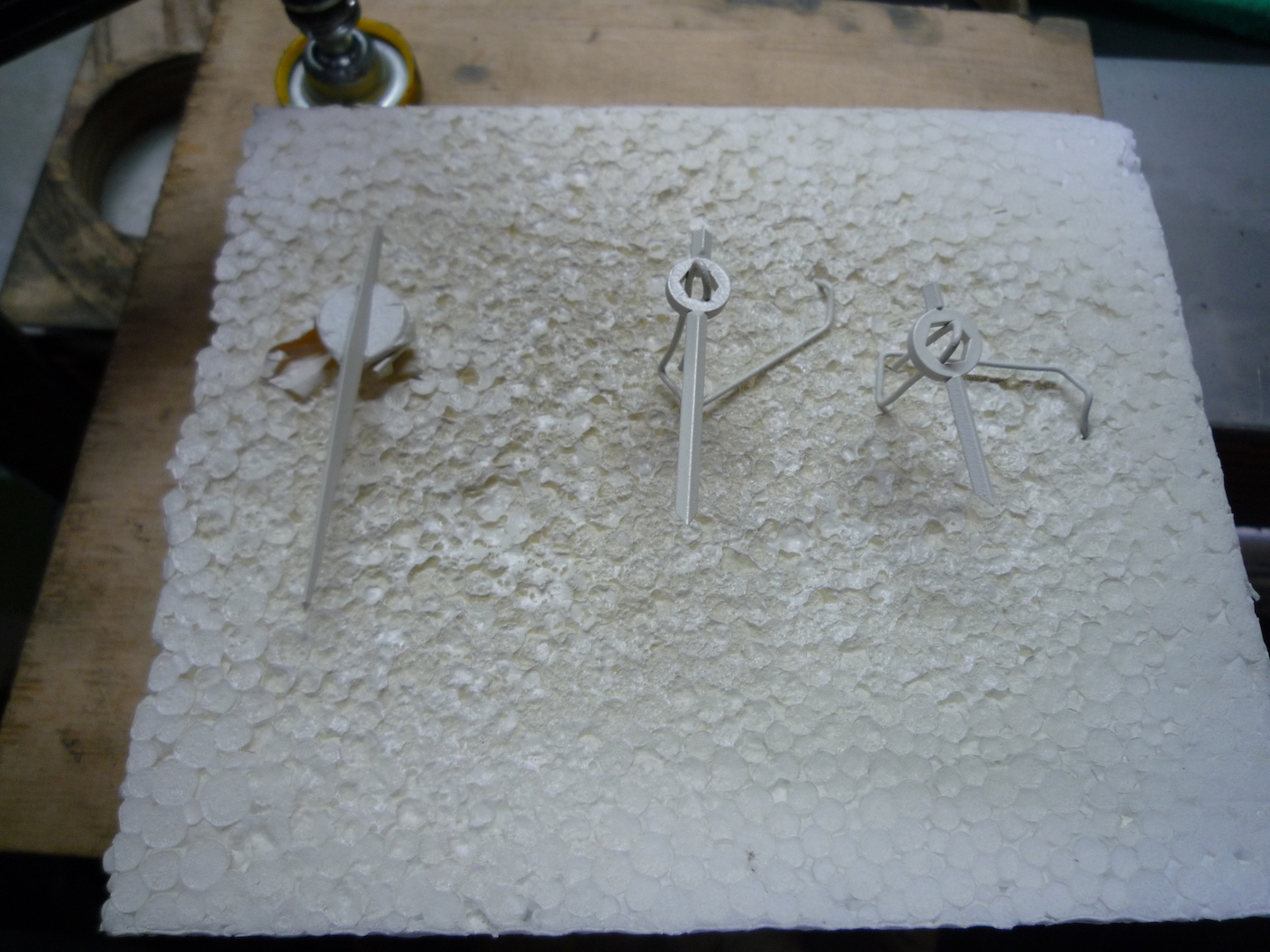

Die Tachonadeln hab ich neu lakiert. Über die Jahre vergilben diese zunehmend
