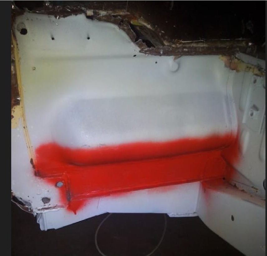

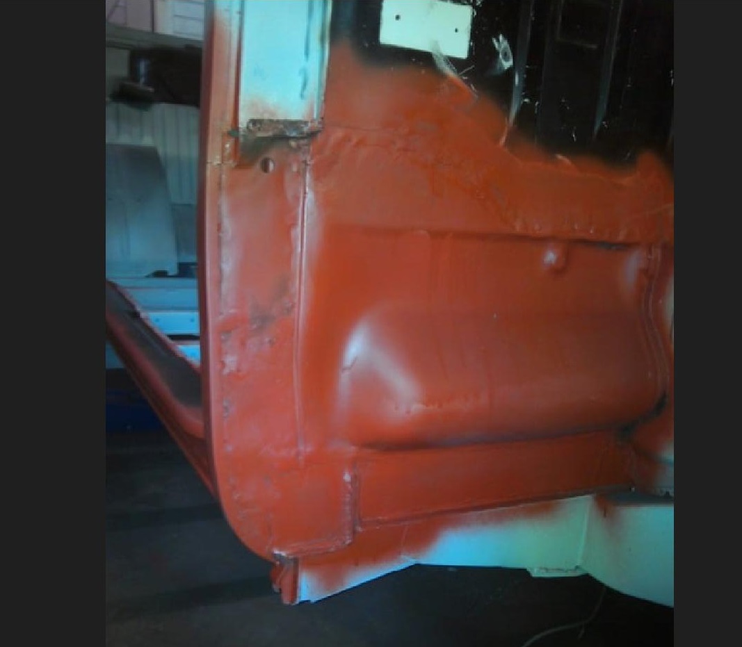

Re: Hohlraum unter Schiebetür
Hallo Hans,
Hier wie es original im vorderen Radkasten einmal ausgesehen hat: .... und hier, wie die meisten repariert haben: Originale Stopfen gibt es inzwischen auch wieder zu kaufen:
https://www.bus-ok.de/T2-Hohlraumstopfe ... A-Exklusiv
... im Übrigen hat man von den hinteren Radkästen genauso einen Zugang zu den Schwellern, da sollten sich auch diese Stopfen wiederfinden lassen.
Ich hatte seinerzeit, als ich meine Schweller und Radkästen neu gemacht hatte, keine originalen Stopfen erwerben können. Da hab ich dann die (Universal-)Ausführung in 8mm genommen.
Tja, Unterlassungssünde No. 1, da bist Du wohl in bester Gesellschaft.elefantenrollschuh hat geschrieben: ↑26.01.2018 09:58 Allerdings hab ich mir leider keine zu großen Gedanken um Schutz gemacht.
... eigentlich immer ..., nur wehe, wenn da schon mal jemand Bleche reingebraten hat (... und die Löcher für unsinnig abgetan hatRolf-Stephan Badura hat geschrieben: ↑25.01.2018 18:41 Es sind oft bereits Löcher vorhanden - im Radhaus mit Stopfen gegen Wassser.
