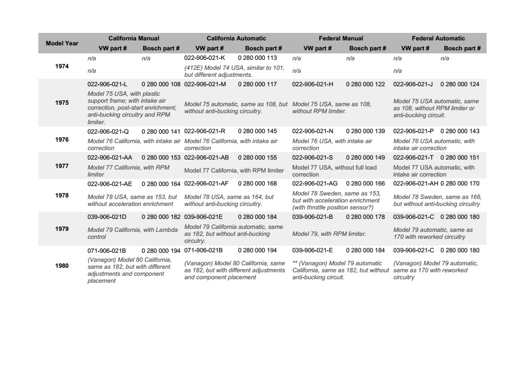

genau, beim Einspritzer war die Begrenzung im Steuergerät eingebaut. Allerdings nicht bei allen Steuereinheinten: z.B. bei 022 906 021 (1975 Federal) steht "ohne Drehzalbegrenzung" in der Bosch Kennlisten. Ich habe vor einiger Zeit bei The Samba die Infos in die ECU-Tabelle eingetragen:
Man kann es nicht genau wissen, ohne sie einzeln geprüft zu haben, aber ich gehe davon aus, dass die meisten Steuereinheiten (wenn nicht alle) die Drehzahbegrenzung drin hatten.
Es sei denn, es steht explizit in der Doku, dass keine eingebaut ist.
