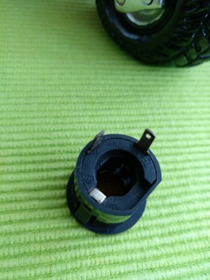

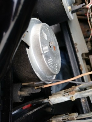

Hallo Zusammen,
bei meinem Bulli funktioniert die Kontrolleuchte für die Lima nicht, d.h. sie bleibt dauerhaft dunkel. Angeschlossen sind 2 Kabel, eines an der Lampe direkt und eines am Anschluss "15" der Fassung. Anschluss "K" ist frei (und wenn ich mir die Patina der Steckerzunge anschaue war da auch nie was dran).
Die Glühbirne und die Diode in der Fassung habe ich schon durchgemessen, die sind i.O.
Frage:
Ist das so korrekt daß nur 2 Kabel angeschlossen sind?
Und passen die Kabelfarben zu den Anschlüssen? Leider stimmen die Kabelfarben nur bedingt mit den gefundenen Stromlaufplänen überein, hab ich z.B. beim abklemmen der Bremslichtleitung für die Umrüstung US-DE Rückleuchten gemerkt.

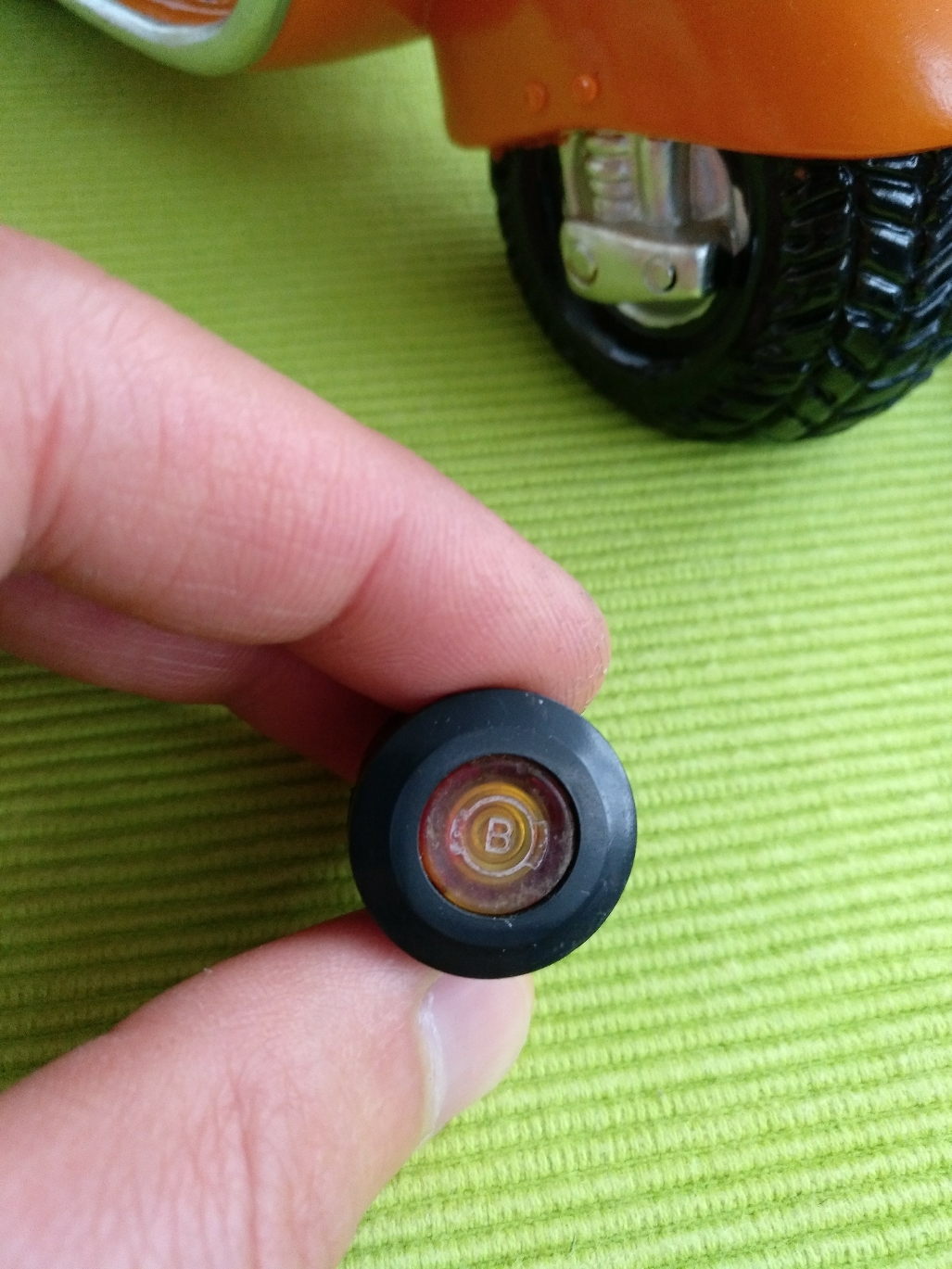

Das ist die Kontrollleuchte für die 2-Kreis Bremse. Sie erkennt wenn ein Bremskreis ausfällt. Daher auch das B
Die Generatorleuchte ist im linken Kombiinstrument.
Wie die Bremskontrollleuchte angeschlossen wird findest du im entsprechenden Schaltplan (z.B. auf thesamba.com)...
