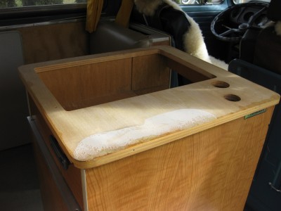

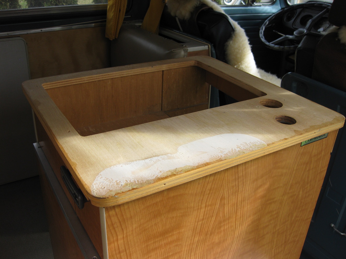

Dann die Platte abschrauben...
Urzustand
Urzustand

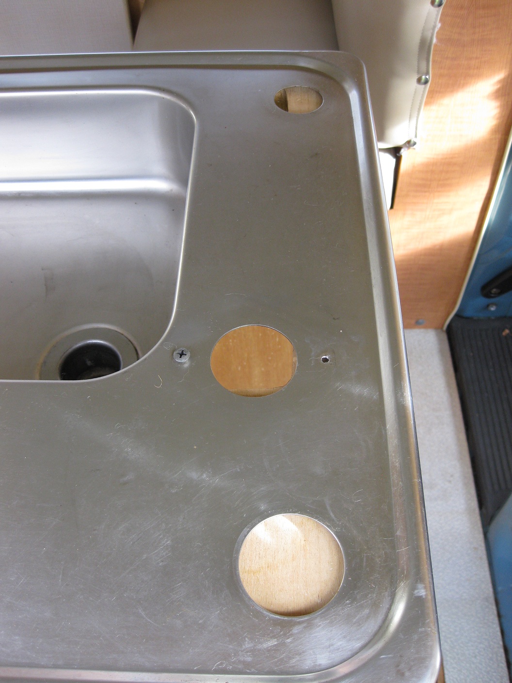

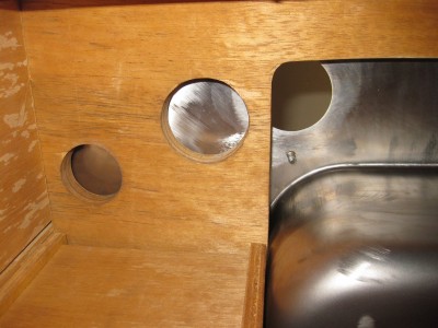

... und feststellen, dass die Bohrungen nicht passen. Zefix.
Passt nicht
Passt nicht
Löcher an falscher Stelle

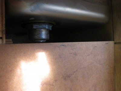

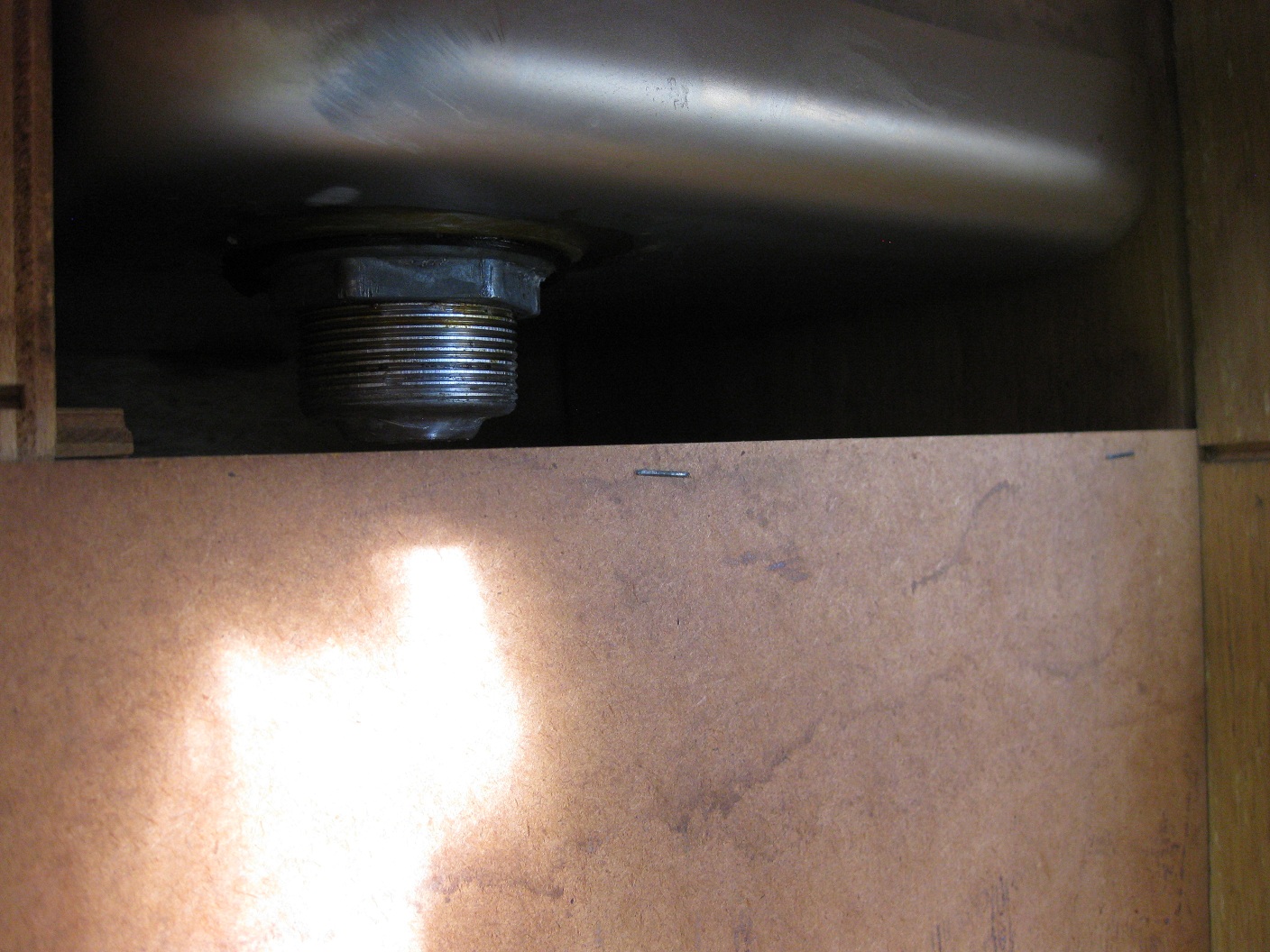

Mal eben bohren geht nur auch nicht, weil der Abfluss schon so ansteht.
Kein Platz
Kein Platz

was hast Du da für einen fetten Ausguss dran - ist das ein C-Rohr :lol:
Der von meiner Berlin passt ein kleiner Finger rein. Vielleicht nach kleinerem Ausguss-Amarturen suchen im Campinghandel...
Einfach mal nach alternativen suchen: z.B. https://www.frankana.de/de/ablaufarmatu ... 57932.html oder https://www.frankana.de/de/ablaufventil ... #v_300_533

Das was dran ist, ist original so aus den USA gekommen.
Laut Ausbau-Bebilderung ist da eine große Verrohrung mit Überwurfmutter dran zu befestigen.
Das kann ich also anpassen, aber Bohrungen in den bisher unverschandelten Küchenblock zu machen, da sträubt sichs in mir grad noch etwas.

Also ich würde einfach das Auflagebrett erneuern und die drei Bohrungen (Einfüllstutzen für den Wassertank, Pump-Amartur und Abflußentlüftung) bohren, anschließen und fertig.
Hast du den z.B. den Durchbruch für die Abflußentlüftung im Dach , sprich hatten dein Fahrzeug überhaupt diese Konfiguration ? Soweit ich informiert bin gab es die Abflußlüftung nur im Export ?!
Und passt der Einfüllstutzen für den Wasserdank an den Wassertank ? Wenn du die originale Pump-Amartur nicht hast sollte das ein Problem werden, da gibt es aber Zubehörteile die passen.

Das Waschbecken ist für die Westfalia Austattung Miami, Huston oder Los Angeles mit "Dachschnorchel"...
Dein Küchenblock scheint nur die Aussparungen für Wasserhahn und Einfüllstutzen zu haben. Entweder Du baust den Rest des Küchenblocks auch auf US um, oder schaust dich nochmal nach einem anderen Waschbecken um... :?
