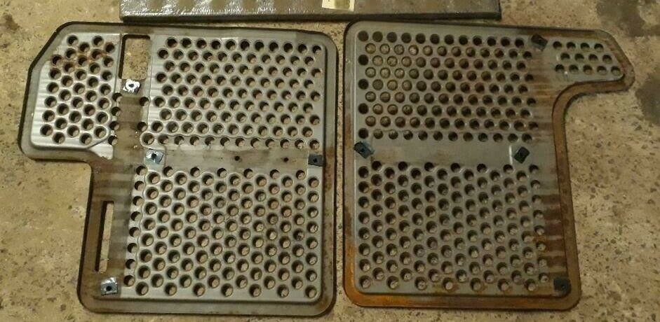

ich fahre einen 68er US- Westi. Eine Motorraum Dämmung war bei mir nicht vorhanden als ich ihn kaufte. Ich habe aber die Dämmung aus Blech plus Dämmwolle hier liegen die ich aus einem T2b vor einiger Zeit ausgeschlachtet habe (siehe Bild im Anhang). Kann mir einer verraten wie das ganze im Motorraum befestigt wird? Die Holzfaserplatte wir ja anscheinend genietet. Wie ist das mit der Stahlblech Variante? Ich habe weder Löcher noch Verschraubungspunkte im Motorraum gesehen die zur Befestigung dienen könnten. Ich bin für jeden Tip zu haben.
Georg
Georg

Zumindest mein 68er hat noch keine solche Platten, sondern da sind nur Laschen zum Umbiegen im Motorraum und so Bitumen-Rosshaar-Irgendwas-Platten.

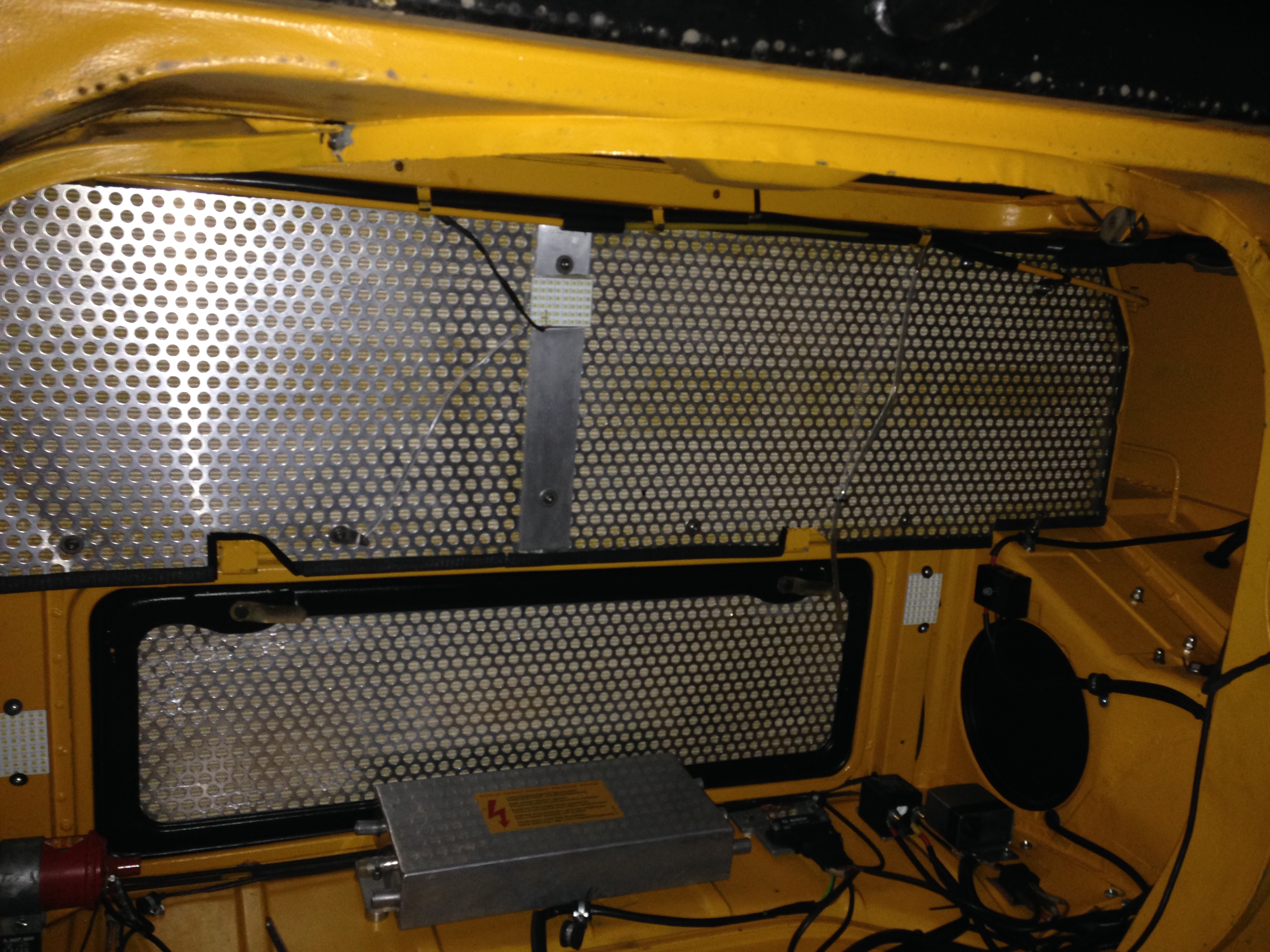

Ich habe meinen Himmel optisch, Schall und Wärmedämmungsmäßig optimiert.
Dazu 10mm extrem Isolator doppelt in die Wartungsklappe und Himmel eingepasst, dann zum Brandschutz Schweißschutzmatte (1,5mm dick, nicht brennbar, relativ schwer und günstig) teilweise auch doppelt eingepasst, und das ganze mit einem Alulochblech nach oben geschraubt.
Bin sehr zufrieden damit

Bei meinem '72 Modell mit Stahlblechvariante sehe ich zumindest auch Blind-Nieten. Ob auch noch seitliche Haltebleche vorhanden sind, da müsste ich noch einmal genau nachschauen.
