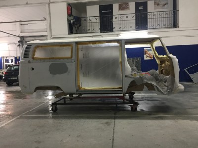

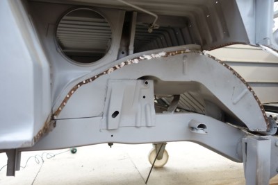

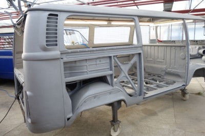

Hallo Micky,
nur so als Idee - ich habe das so gelöst: Habe leider gerade keine besseren Bilder zur Hand aber hier sieht man am Rand zumindest teilweise wie es gemacht ist: Viele Grüße,
Holly
Holly
Re: Frage zu Transport Lackierer
Und ich so, Rollgestell das sich mit den beiden Querträgern verschraubt auch bestens für die spätere Komplettierung verwenden lässt.
