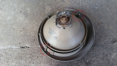

ich habe aus mehreren Scheinwerfer einen Satz Gute gemacht. Dazu habe ich diese zerlegt.
Jetzt geht es daran die Grundeinstellung zu machen. Die Höhe ist mir ja klar. Aber wie muss die seitliche Verstellung korrekterweise sein.
Es geht mir nicht darum, absolut genau zu sein, dass macht ggfs der TÜV Prüfer bei uns. Ich will nur nicht voll daneben liegen.
Grundeinstellung H4 nach Zerlegen der Scheinwerfer

Re: Grundeinstellung H4 nach Zerlegen der Scheinwerfer
Hallo Wolfgang,
Fahrzeug ca. 5m vor einer Wand abstellen, hin- und her rollen, damit alles entspannt ist, Fahrer(in) rein, rechts und links außen am Bus entlang auf die Wand peilen und den Mittelpunkt zwischen beiden Peilungen an der Wand markieren. Das ist Deine Mittelachse des Fahrzeugs. Von dort symmetrisch rechts und links jeweils den halben Abstand Deiner Scheinwerfer an der Wand markieren (Abstand ist das Maß von Mitte zu Mitte Scheinwerfer). Licht an. Den Knick in der Hell-Dunkel-Grenze auf die beiden Markierungen an der Wand ausrichten. Dann noch die Höhe richtig einstellen und alles kontrollieren. Fettich.

PS: Bei meinem Fahrzeug ist die höher gelegene Einstellschraube auch für hoch / tief wirksam, während die andere für die Seiteneinstellung reagiert.
Ich weiß aber nicht, ob das so original ist, denn der Bus hatte beim Erstbesitzer schon einmal eine neue Front mit allem Zubehör bekommen.

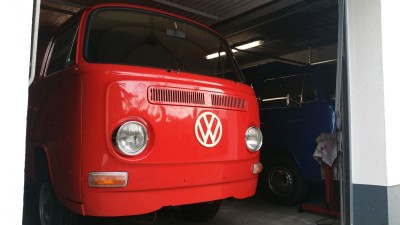

Danke Euch. Damit werde ich es hinbekommen. Werde aber sicher nochmal mit der einen oder anderen Frage ums Eck kommen
So langsam sieht der Bus wwieder nach Auto aus.
LG Wolfgang
LG Wolfgang
