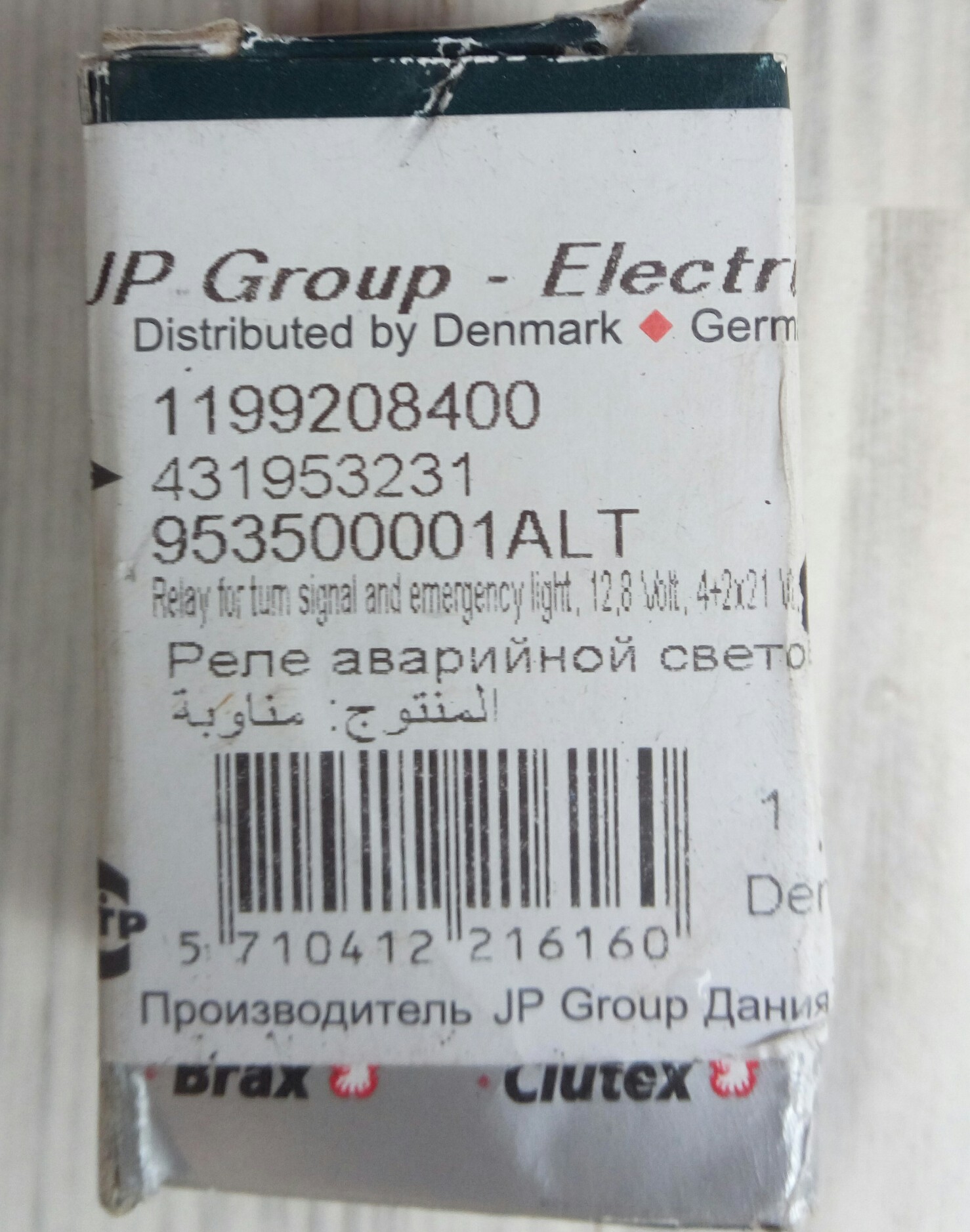

Ich habe mir nach deinem Beitrag auch eine grüne Kontrolleuchte besorgt und diese verbaut. Ich habe nun exakt das gleiche Problem wie du. Mein Relais wurde vor langer Zeit (keine Ahnung mehr wann) bei bus-ok oder Just kampers gekauft und ist vom Hersteller/Vertreiber Jp Group. Die taugen dann wohl nichts.
Werde mir ein neues/anderes besorgen.
Erik

ich hab mir vor Jahren auch mal das JP Relais geholt und heute verbaut. Wie sollte sich das denn jetzt verhalten?
Aktuell hab ich das folgende Verhalten:
DerLukas hat geschrieben: 19.04.2018 11:46 Blinken funktioniert in gewünschter Geschwindigkeit, Warnblinken ebenfalls. Allerdings habe ich das Problem, dass die C2-Kontrollleuchte immer mitblinkt (ohne Anhägerbetrieb)...
Ein Glimmen konnte ich jetzt nicht sehen aber ich bin nachher nochmal unterwegs, dann schau ich nochmal nach...
Soll das jetzt so, oder soll C2 nur im Anhängerbetrieb mitblinken? :confused:
