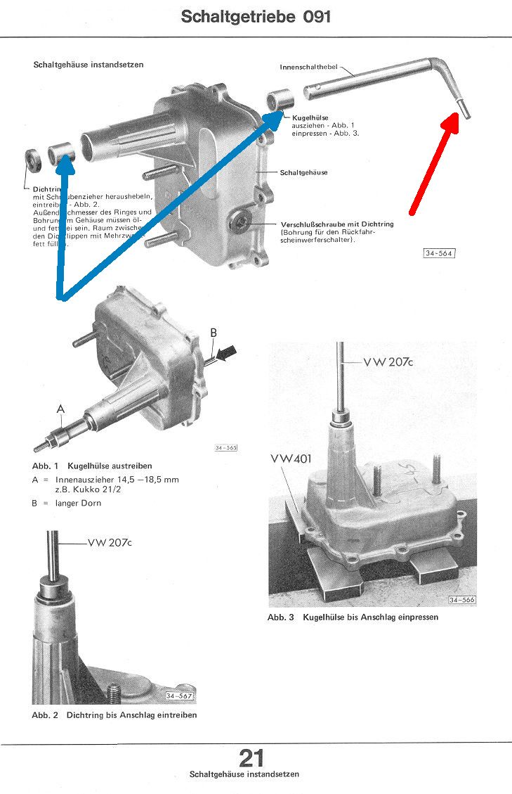

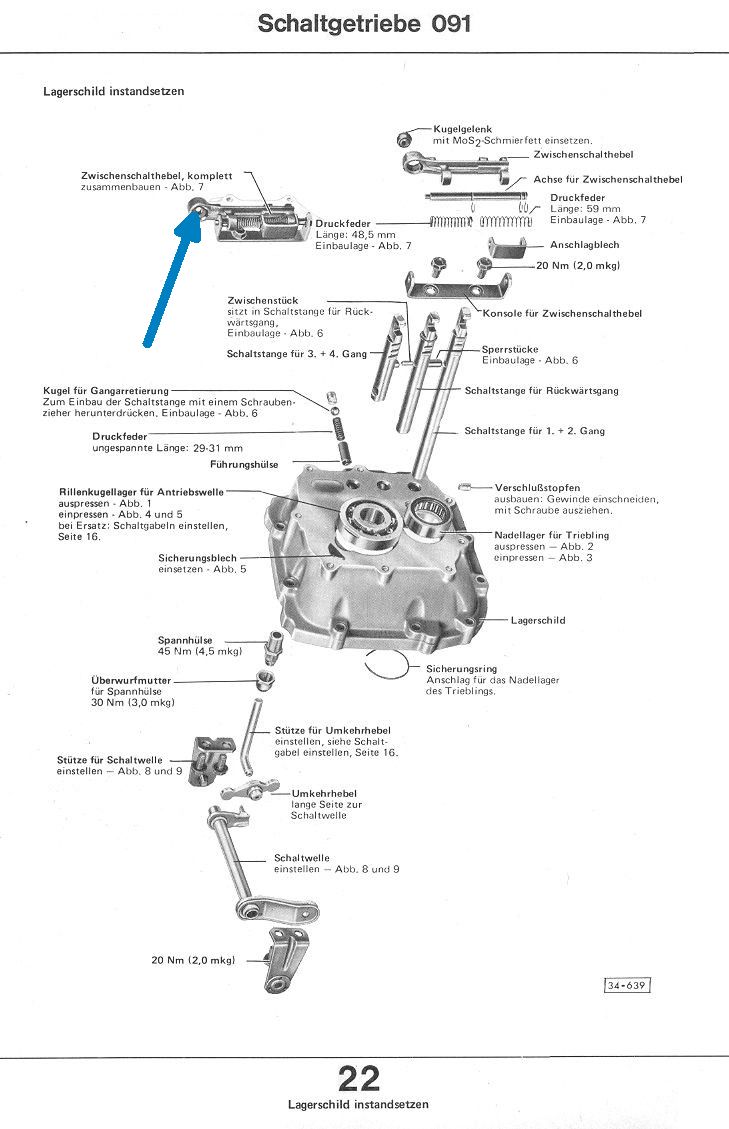

was hast du denn für ein Getriebe? Beim 091er (glaube seit 1974) ist es wie auf den Bildern dargestellt. Das hat in der Führung für den "Hockeyschläger" sogar 2 Buchsen (blaue Pfeile).
Die Messingbuchse die ich meine, sitzt in dem sog. Zwischenschalthebel (1. Abbildung) und da greift das Ende (roter Pfeil) des "Hockeyschlägers" rein.
