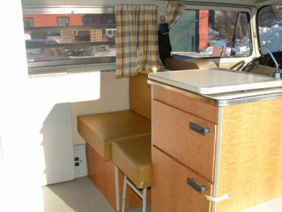

Edit: hab eins gefunden, aber nicht meiner...:

Eine Frage zu dem Vorhang Frontscheibe/Seitenscheiben:
Ist der jetzt aus einem Stück? Über der Fahrer/Beifahrertür sind hier auch Vorhangschienen angebracht (sieht man auf dem unteren Bild). Muss ich den Vorhang dann 3teilig nähen (1* Fahrertür + 1* Beifahrer fest in den Schienen und Frontscheibe geknöpft)?

Auf dem 2. Bild ist ja ne Vorhangschiene zu sehen und der Vorhang wahrscheinlich nicht komplett ein Teil. Kein Plan ob das gefrickelt ist, immerhin hängt aber der Vorhang dann nicht so runter wie bei mir. Ich denke aber nicht, dass es orginal ist...
