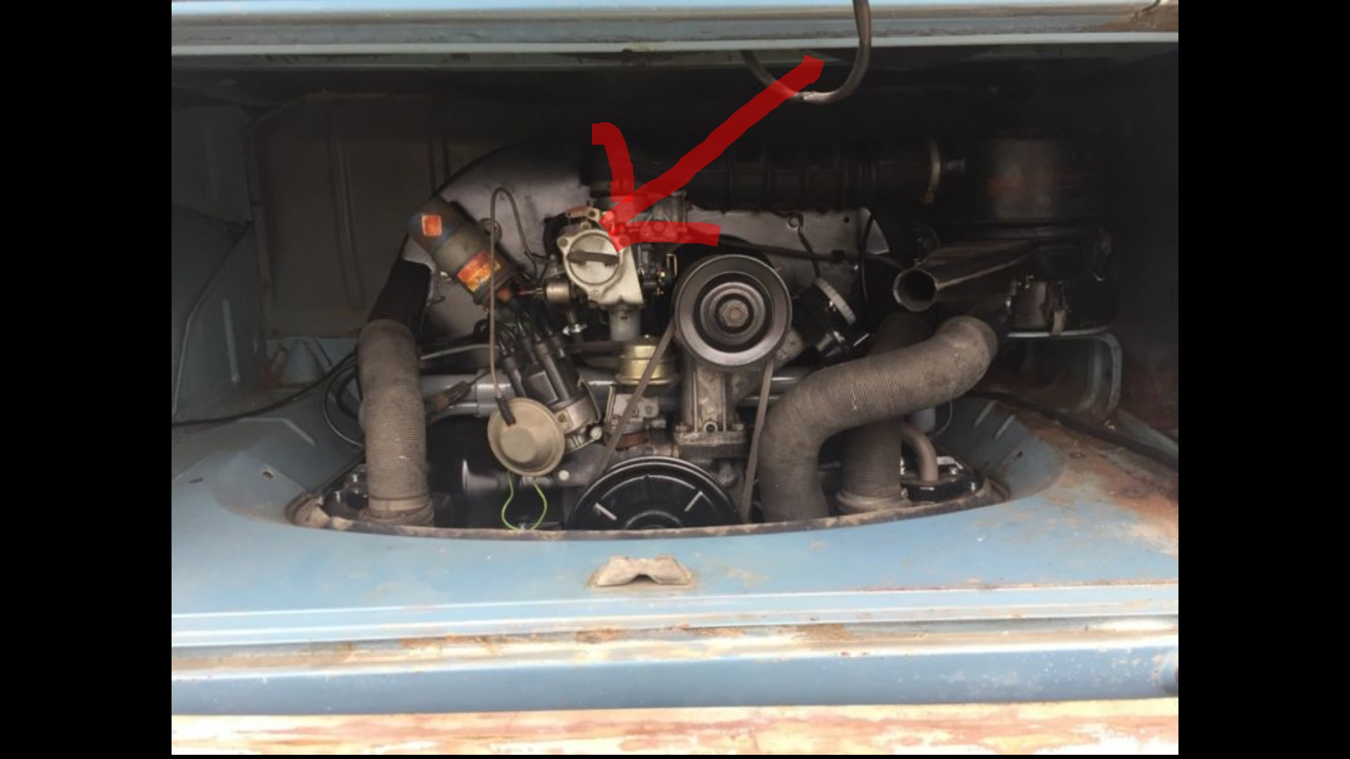

Hallo Zusammen,
an meinem T2a fehlen die Schläuche die von den Heizbirnen zum Y-Stück des Heizrohrs verlaufen. Irgendwie habe ich nirgends ein Bild gefunden auf dem ich erkennen kann wie das original aussieht.
Ist der originale Typ 1-Motor mit 47PS. Kann mir jemand sagen welche Schläuche da serienmäßig dran gehören bzw. was ich da alles bestellen muß?
Und welche welche Funktion hat das Teil am Vergaser (siehe Bild, roter Pfeil)?
Da sind 2 Anschlüsse für Unterdruckschläuche dran. Bei mir ist da aber ein Schlauch auf beiden dran, sozusagen kurzgeschlossen.
Gruß und danke
Markus
Gruß und danke
Markus

Re: T2a: Frage zu Schlauch an Heizbirne und Vergaser
Moin Markus,
auf Deinem Bild kann ich leider nicht das Steuerventil ausmachen.
Ich vermute einmal, dass bei Deinem Bus ein Motor ab B 5 116437 drinsitzt, also Drosselklappen-Versteller mit getrenntem (falls es nicht weggelassen wurde ) Steuerventil.
Schau bitte einmal ab Seite 87,
http://www.amescador.nl/documenten/VW_T2_%20BUS%20.pdf
sowie
K-13 Abgasreinigungsanlage US-Ausführung Suche mit Stichwort „Abgas“)
bzw.:
http://www.michaelknappmann.de/bulli/mi ... /et_nr.htm
"Abgasreinigungsanlage Höhenkorrektur", ggf. weitere Verlinkung
... des Weiteren erhältst Du wegen der MB- "Schwere" eine Mail von mir mit weiteren Hinweisen aus div. angelsächsischen Reparaturhandbüchern.
sowie
bzw.:
Vielen vielen Dank.
Alles angekommen!
Das Reparatur-Buch muß ich mir gleich mal irgendwo ausdrucken und binden lassen. Wollte mir ein "Jetzt helfe ich mir selber" Buch kaufen, aber bisher habe ich nur was für T2b gefunden.
Das Steuerventil ist noch vorhanden, sitzt im Motorraum links hinter der Rückleuchte. Hab mich schon gewundert wofür das Teil ist und wozu der Vergaser einen stillgelegten Unterdruckanschluß besitzt.
Vielleicht nehme ich die Teile testweise mal in Betrieb um zu erfahren wie sich das im Betrieb auswirkt.
Gruß Markus
Alles angekommen!
Gruß Markus
