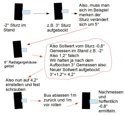

Beiträge: 5162
Re: Sturz hinten einstellen
Hi Ralph,
ich habe das nicht am Boden sondern bei aufgebocktem Bus schrittweise in die richtige Richtung gestellt.
Die Spur verstellst du ja über die Langlöcher mit vor und zurück schieben des Radlagergehäuses am Federschwert.
Letztendlich hat sich da bei mir der Anschlag mit Einstellschraube als extrem tauglich dargestellt:
Der Dateianhang Spureinstellung.JPG existiert nicht mehr.
Den Sturz beeinflusst man über die Vorspannung des Querlenkers. Das mit der Rohrzange habe ich erst gar nicht probiert,
da wirst du ja allein beim Gedanken bekoloppt, Rohrzange halten und gleichzeitig das Radlagergehäuse fest schrauben.
Ich habe den Sturz mit dem Wagenheber eingestellt. Wenn man das Radlagergehäuse an der Stoßdäpferbefestigung hoch drückt, kommt man irgendwann am richtigen Sturz vorbei.
Da sich der Sturz extrem verändert, wenn man den Bus auf die Räder stellt, muss man vor und nach dem Aufbocken den Sturz messen.
Der verändert sich immer um den gleichen Wert wenn man den Bus auf die Räder stellt.
Das mit den 5° ist nur ein Beispiel, es war meine ich weniger, aber ich weißes nicht mehr aus dem Kopf wie viel es war.
Einfach mal selber messen :wink:
Hilft dir das schon als Erklärung?

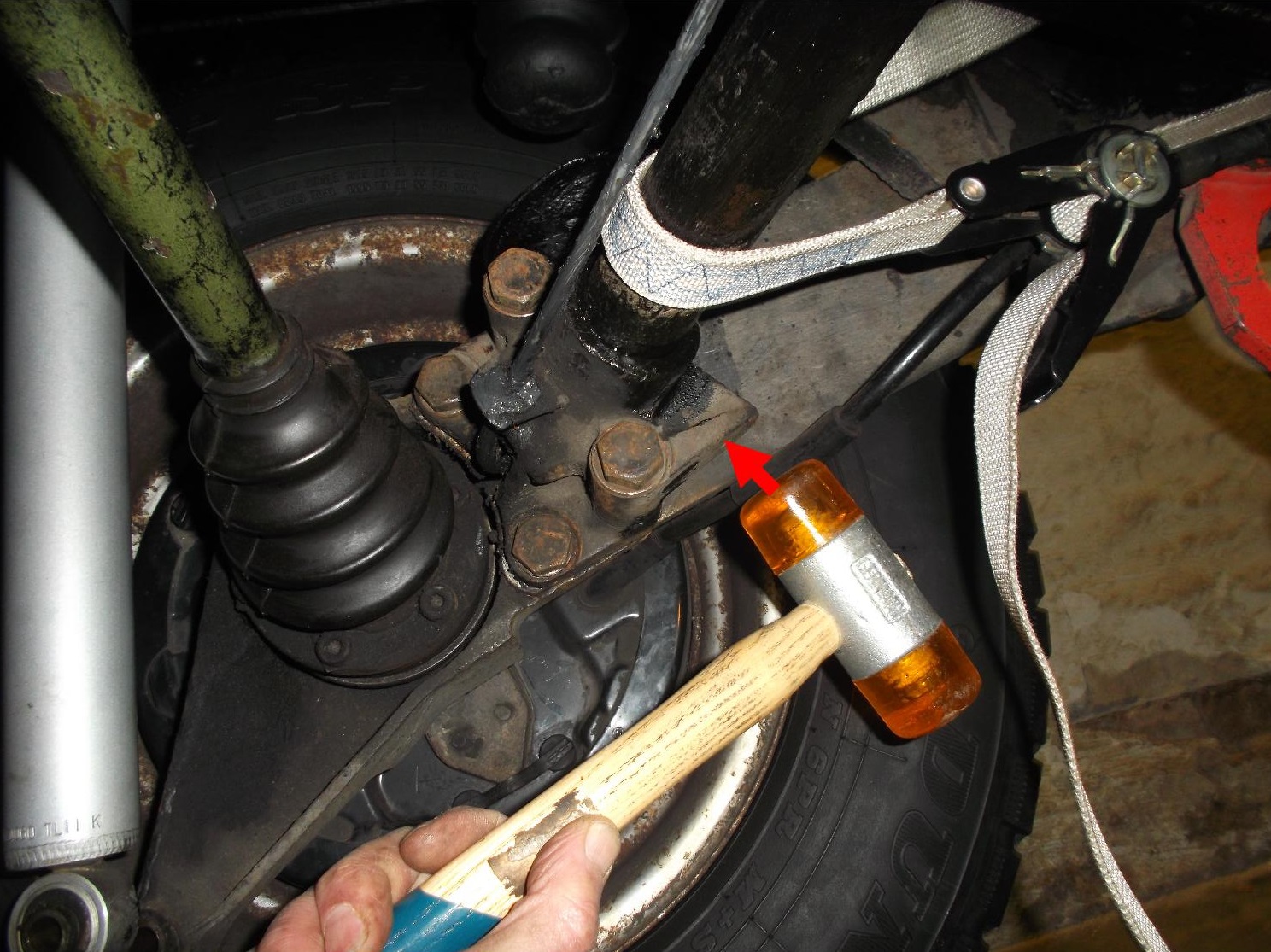

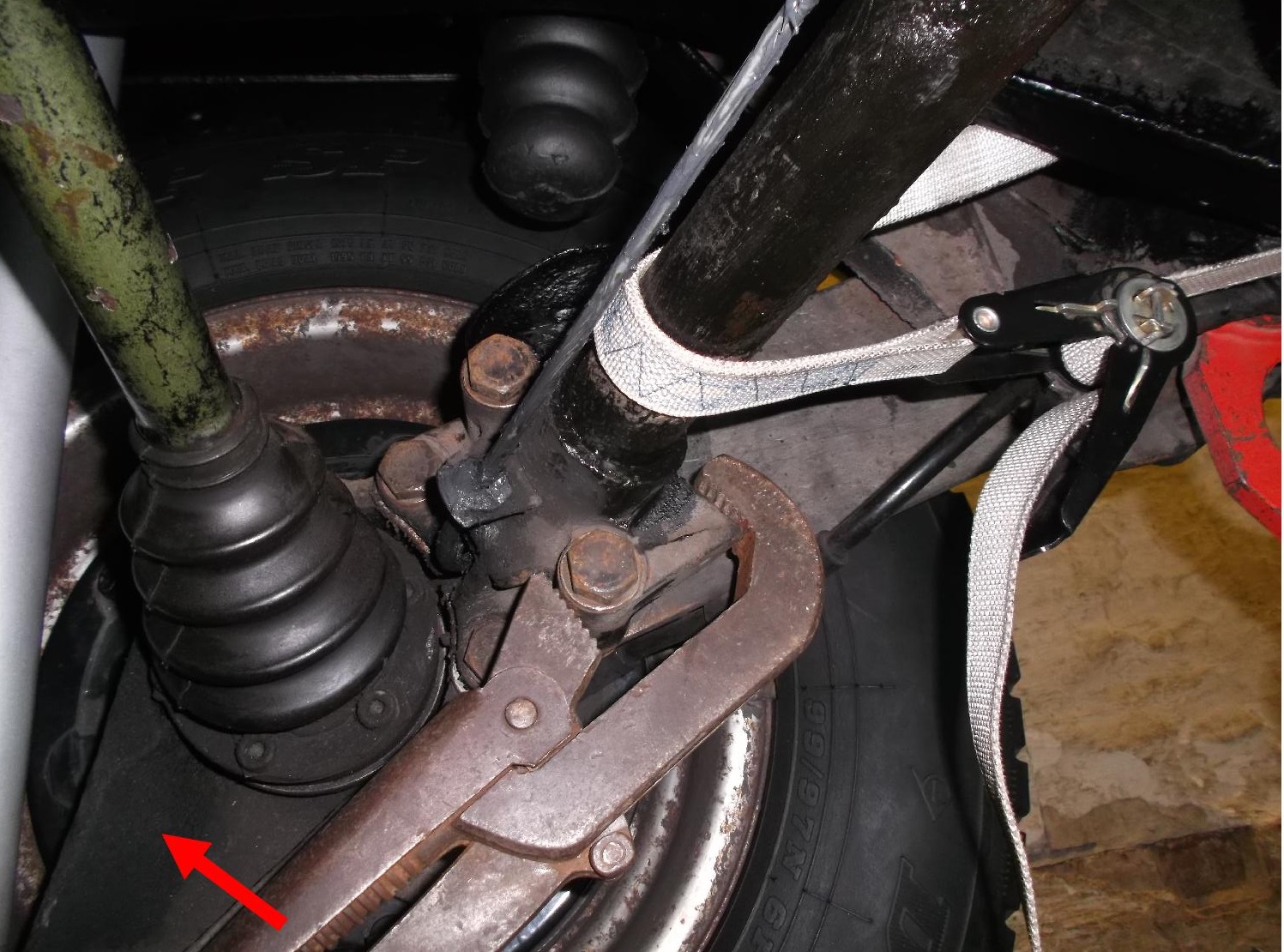

... nun die zweite Meinung/ Darstellzung :D :
Tanjas&Thomas_T2b hat geschrieben: 29.01.2018 21:13 ... ich habe das nicht am Boden sondern bei aufgebocktem Bus schrittweise in die richtige Richtung gestellt.
Ja, auf dem Boden die "Istwerte" aufnehmen und dann die Differenz zu den "Sollwerten" notieren
Dann die Kiste anheben und wiederum die Istwerte aufnehmen (das verschiebt sich dann schon reichlich :? ).
...Ziel-> Korrektur mittels der Differenzwerte.
Tanjas&Thomas_T2b hat geschrieben: 29.01.2018 21:13 Den Sturz beeinflusst man über die Vorspannung des Querlenkers. Das mit der Rohrzange habe ich erst gar nicht probiert
Querlenker nach hinten mit der Rohrzange ziehen / verdrehen, bedeutet beides! (Spur und Sturz!) ins Positive zu verschieben (so meine Erfahrung!).
Tanjas&Thomas_T2b hat geschrieben: 29.01.2018 21:13 ...da wirst du ja allein beim Gedanken bekloppt, Rohrzange halten und gleichzeitig das Radlagergehäuse fest schrauben.
Die (gleichzeitige!) Spur und Sturzeinstellung spielt sich nach meinen Erfahrungen wirklich nur zwischen Verdrehen des Querlenkers und Stellung des Federstab ab. :D
... im Übrigen löst man die M12er Schrauben und dreht sie wieder soweit an, dass die Einstellung "saugend schmatzend" erfolgen kann (also gerade ein Verdrehen möglich ist ohne dass sich die Einstellung wiederum verschieben kann :wink: ).
schrauberger hat geschrieben: 29.01.2018 20:32 Die 10er Schraube am Achsrohr ist gelöst.
Welche? ... außer den M12ern brauchte ich nüscht zu lösen. :?
Verdrehen ins Positive mittels Rohrzange:
...und ins Negative mittels Plastikhammer:
... die Spureinstellung hatte ich mittels "Spannung" des Spannbandes vorgenommen. :)

Beiträge: 5162
Ich musste das Bild noch mal überarbeiten, nicht das mir noch positiver und negativer Sturz vorgeworfen wird :wink:
Norbert*848b hat geschrieben: 29.01.2018 22:25 Querlenker nach hinten mit der Rohrzange ziehen / verdrehen, bedeutet beides! (Spur und Sturz!) ins Positive zu verschieben (so meine Erfahrung!).
Stimmt. Von Haus aus ist der Sturz bei losem Radlagergehäuse immer zu negativ.
Das kann man mit der Rohrzange oder dem Wagenheber unter dem Stoßdäpferauge in die richtige Richtung bringen.
