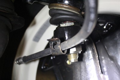

kann mir jemand sagen wie der Bremsschlauch an diesem Halter befestigt wird?

Erst den Schlauch in den Zylinder schrauben, dann mit Bremsleitung verbinden,
und dann in den Halter einlegen und etwas zudrücken.

...ich dachte es kommt noch eine Schelle o.ä. daran. Na dann ist es ja einfach. Danke!

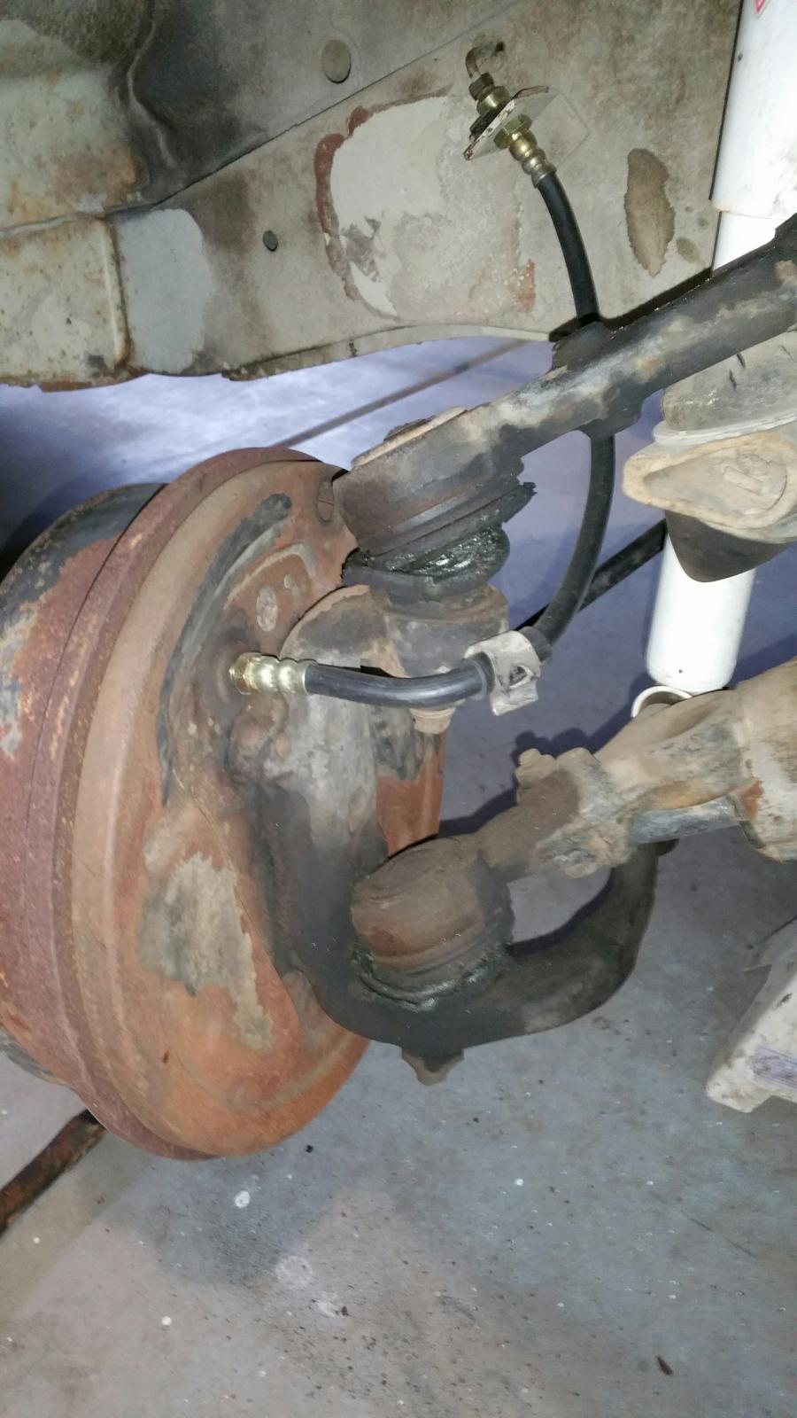

Gehört um den Schlauch an der Stelle an der er in die Klammer geklemmt wird noch eine Gummihülse als Schutz gegen durchscheuern?
Ich glaube original war da was dran, es gibt aber auch viele Ersatz-Schläuche die nix haben und so aussehen wie auf dem Bild.
Ich habe auch die ohne den "Scheuer-Schutz" und mein TÜV hat die Schlauchbefestigung beanstandet.
Gruß Markus

markus196 hat geschrieben: 15.05.2018 07:07 Gehört um den Schlauch an der Stelle an der er in die Klammer geklemmt wird noch eine Gummihülse als Schutz gegen durchscheuern?
Ja, das sollte dann wohl so aussehen:
markus196 hat geschrieben: 15.05.2018 07:07 Ich habe auch die ohne den "Scheuer-Schutz" und mein TÜV hat die Schlauchbefestigung beanstandet.
Tja, notfalls etwas basteln. Wenn Du keinen passenden Schlauch findest, dann eben einen etwas größeren nehmen. Diesen dann schlitzen und ein Scheibchen heraustrennen bis der Innendurchmesser passt.
Über das ganze dann einen Schrumpfschlauch setzen und fertig ist die Laube. Ich hoffe, dass der TÜV eine solche eine Lösung akzeptiert. Ansonsten bleibt Dir nichts anderes übrig, als passende Schläuche zu besorgen.

Ich hab da schon seit Jahren nen längs aufgeschnittenen Schlauch auf dem Bremsschlauch stecken wo der Halter sitzt, daran hat sich noch kein Prüfer gestört...

ja die Lösung mit dem aufgeschnittenen Schlauch hab ich nun auch. Ging jetzt auch durch den TÜV. Schön find ich das aber nicht und werde die bei Gelegenheit wohl wechseln.
