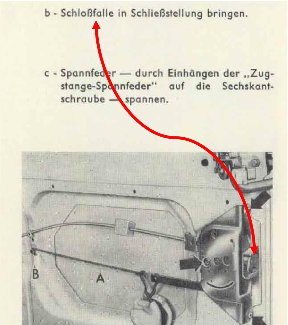

Mit Schlossfalle meint ihr das hintere Schloss an der C Säule und nicht das vordere wo das Schloss und der Griff sind oder?

Im bereits genannten Reparaturleitfaden findet sich diese Bezeichnung auch wieder. Manchmal wird das Teil auch als Rastklaue bezeichnet, was vielleicht für einen Nichtfachmann sogar besser zu interpretieren wäre.
Ja, die Schlossfalle befindet sich am Zentralschloss, welches hintern an der Schiebetür angeschraubt ist.

hab die Tür wieder zubekommen für erste. Muss mir am WE mal in Ruhe alles anschauen, aber es scheint so zu sein, wie ihr gesagt habt und es liegt am hinteren Schloss. Verkleidung hab ich jetzt mal abgelassen und schaus mir in Ruhe am WE an. Wichtig ist erstmal, dass ich den Bulli wieder komplett abschließen konnte.
