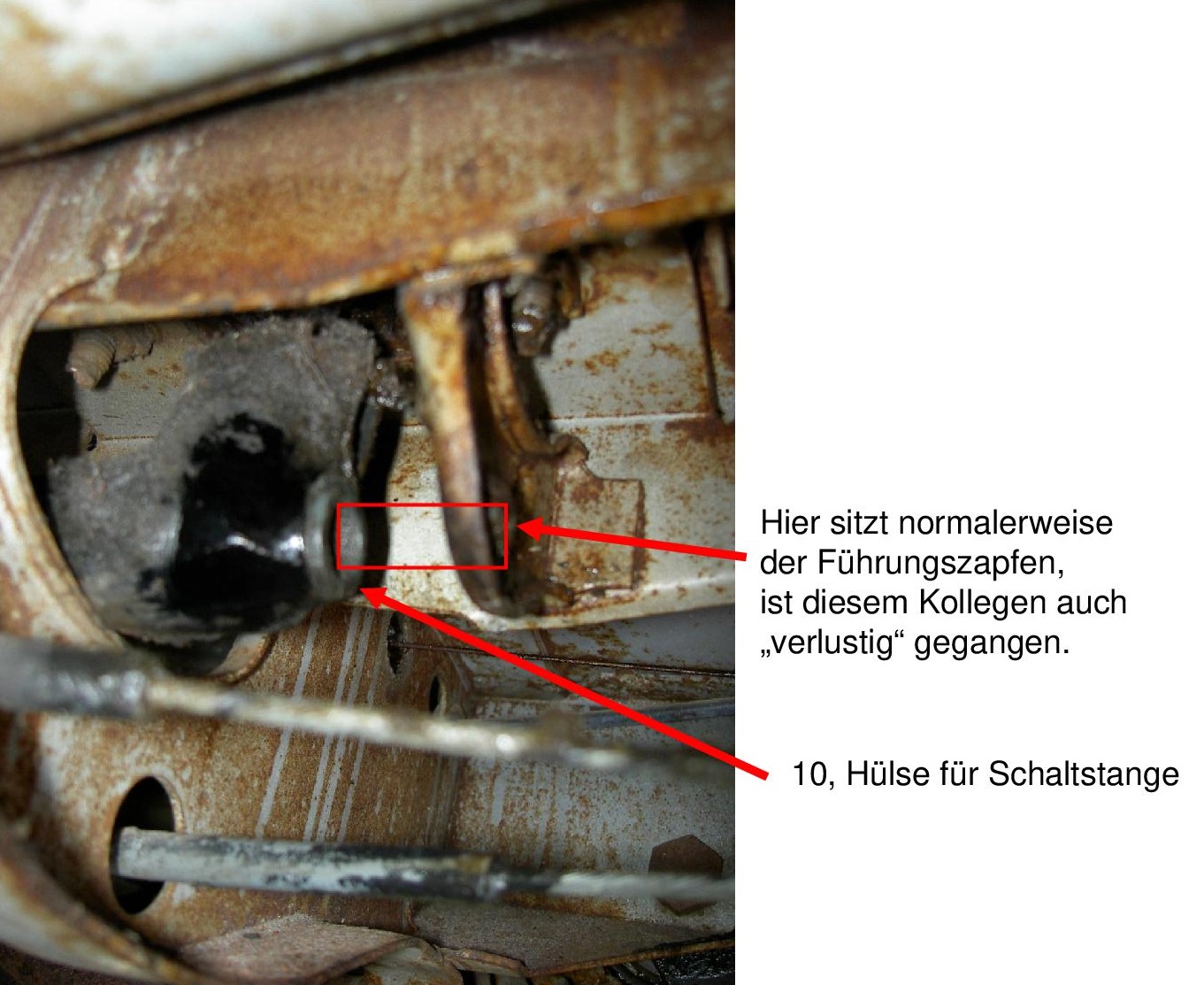

Beiträge: 7739
Re: T2a – Schalthebel springt aus der Kugelpfanne
GoldenerOktober *001 hat geschrieben: 15.05.2018 23:31 Ich meine Trägerblech und Führungszapfen, welcher in Teil 10 einschiebt.
Hier nun anschaulich mit Bild:
Es ist schon hin und wieder einmal passiert, dass der Zapfen nicht vernünftig angeschweißt war, wackelte, oder gar gänzlich verlustig gegangen ist.

So sieht das bei mir aus – und damit bestätigt sich der von Tortsen zuerst geäußerte Verdacht:
Der Zapfen ist noch da und sieht nach meiner Einschätzung gut aus, ebenso die Hülse.
Aber der Winkel zeigt eindeutig nach hinten unten … :tear:
Wenn ich an der Schaltstange von unten (bei abgenomener Abdeckung) ruckele tut sich nichts, das ist also alles unter Spannung.
Lässt sich auch nichts hochdrücken.
Hat wohl auch nicht viel Sinn, da sich alles wieder nach unten absenken würde nach kurzer Zeit.
Torsten, hast Du mal ein Foto vn einem "laststbilisierenden Winkel", der müsste ja eigentlich von vorne her mittig auf die Rückseite des Zapfens drücken.
