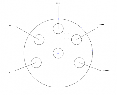

Hier nochmal die DIN-Buchse, hat jd parat wo was hingehört?
Um bei Romans Bezeichnung zu bleiben, wo muss was hin?
1 - E - weiss - Verstärkereingang links
2 - C - schwarz - Abschirmung und Rückleitung
3 - G - rot - Signalausgang links
4 - D - gelb - Verstärkereingang rechts
5 - F - blau - Signalausgang rechts
Hier die Buchse, mal nur mit . bis ..... gekennzeichnet
: Danke schonmal! Grüße, Sebastian

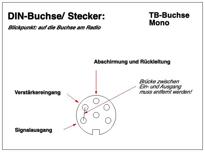

(Ich verlink das Bild mal direkt, ist schliesslich von mir)
Die Abdeckung hat ja 2 Stifte eingegossen, welche jeweils Ein- und Ausgang miteinander kurzschliessen.
1 Verstärkereingang links
2 Abschirmung und Rückleitung
3 Signalausgang links
4 Verstärkereingang rechts
5 Signalausgang rechts
Die bei Conrad unter Best.-Nr.: 734101 - 62 erhältliche Stereo-Klinkeneinbaubuchse hat ebenfalls 5 Anschlüsse. Habs auf der Homepage mal schnell aktualisiert, damit in der Tabelle auch alles richtig drin ist.
Am besten das Adapterkabel abstecken und nochmal durchmessen. Zum Testen:
- zwischen "2" und Masse an der Buchse (also da wo der Haltering draufgeschraubt wird) muss Durchgang sein
- bei eingestecktem Klinkenstecker darf am Diodenstecker zwischen 1 und 3 bzw. zwischen 4 und 5 kein Durchgang sein
- ohne Klinkenstecker hast du Durchgang zwischen 1 und 3, sowie zwischen 4 und 5.
- zwischen 1 und 4 bzw. 3 und 5 darf kein Durchgang sein
Mit einer normalen Buchse ohne Umschaltfunktion benötigt man einen Zweifach-Umschalter oder 2 einzelne Umschalter, welche entweder den Signalausgang vom Autoradio-Empfängerteil (3 bzw. 5) mit dem Verstärkereingang (1 bzw. 4) verbinden, oder in der anderen Schaltstellung den linken Kanal vom mp3-Player mit 1 und den rechten mit 4 verbindet. Ein Umschalter ist notwendig, damit die jeweils unerwünschte Quelle stummgeschalten wird; Beispiele: Conrad Best.-Nr.: 708224 - 62, 709657 - 62 oder 709363 - 62
(Hab ich schon erwähnt: ich habe eine Schwäche für Kippschalter, mein 238er Fiat hat original 4 Stück im Armaturenbrett !!!!)
Ich werde bei Gelegenheit mal einen Schaltplan zeichnen.

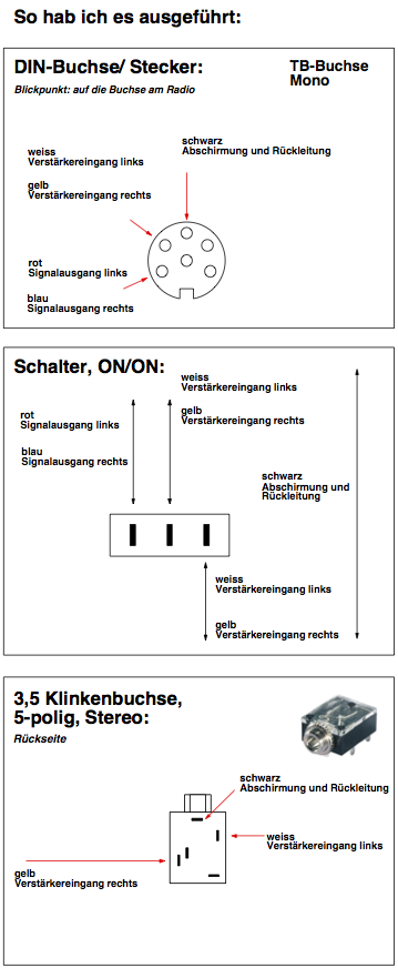

Neues von der Adapter-Front! nach langem ausprobieren und löten hab ich rausgefunden dass mein Radio nur Mono ist,
hatte nur eine Brücke in der DIN-Buchsen-Kappe, also habe ich dann jeweils rechts und links zusammengelegt ... und weil ich
mir einen Schalter eingebildet habe bleiben nun 2 Anschlüsse an der Klinkenbuchse leer.
So schaut es jetzt aus und es funktioniert!
Habe ja die "andere" DIN-Buchse, Belegung sollte so sein:
Alles ohne Gewähr, hab nicht so den Plan von Kabeln etc, also danke für eure tolle Hilfe!
