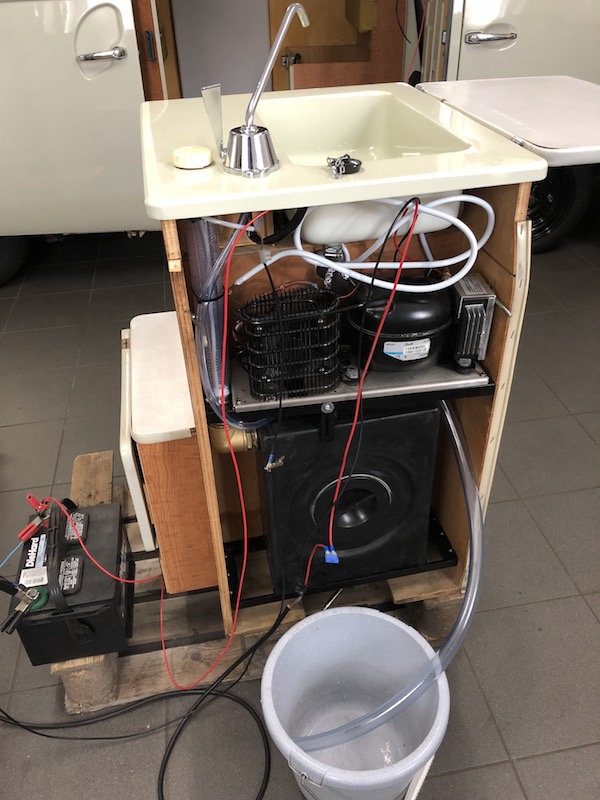

So, ich habe den Schaltplan von Olaf (von Dez.2017) soweit umgesetzt und den Spülenschrank nach meinen Wünschen ein wenig angepasst. Nachdem der originale 30Liter Wassertank einen Riss hatte, habe ich mir überlegt, dass ich lieber einen neuen Tank nehme und mir weniger Wasser auch reicht. Habe dann einen 11Liter Tank eingebaut und der übrige Platz eignet sich auch wunderbar für das Dometic Kühlaggregat.
Die Luftzirkulation findet einmal von unten und von oben statt. Ich habe das obere Brettchen entfernt und da der Schrank ja etwa 5cm über die Trennwand steht, sollte noch ein wenig Luft durchkommen. Der Spalt wird optisch wieder größtenteils vom Sitz verdeckt.
Wahrscheinlich, werde ich aber trotzdem im Bereich des Lüfters, noch ein paar kleine Löcher in die Trennwand bohren. Vielleicht gehts auch ohne. Mal schauen wie es in der Praxis so funktioniert.
Außerdem habe ich den originalen Wasserhahn mit einem Mikroschalter versehen und im Tank eine kleine Pumpe versenkt. Nun gibts beim Zurückklappen vom Hebel auch fließend Wasser. Man hat die Hände frei und muss nicht mehr pumpen. Leider lassen sich hier keine Videos einbinden. :mrgreen:

1. Die Luftzirkulation sollte aussreichend sein. Der Kompressor wird lang nicht so heiß wie der Absorber.

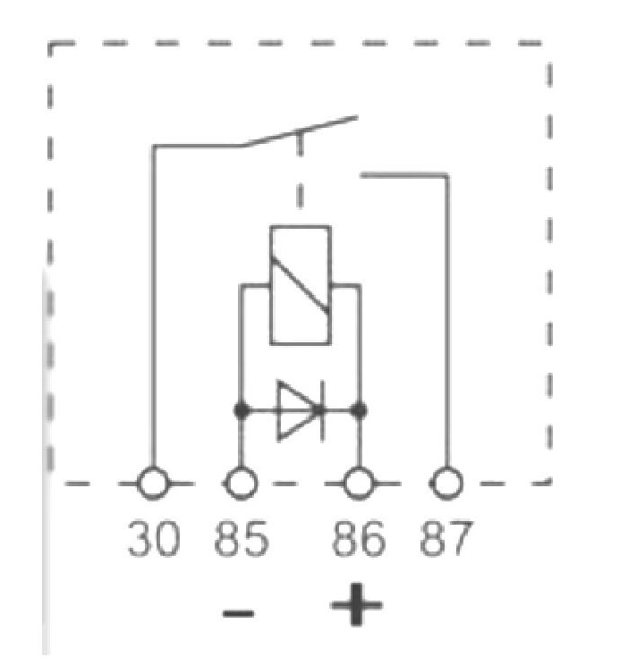

ich will heute eine Zweitbatterie anschließen und bin gerade etwas verwirrt. Mein Trennrelais hat die üblichen Anschlüsse 30 85 86 87.
An 30 kommt der + pol der Startbatterie, an 87 der + pol der Zweitbatterie. Allerdings steht in meiner Anleitung, das D+ der Lichtmaschine an 86 und Masse an 85 soll und ich auf gar keinen fall die beiden Anschlüsse verwechseln soll. Wenn ich aber nach schaltplänen google und mir auch den in diesem Thread anschaue, ist es immer andersherum.
ist es möglich, dass es da unterschiedliche Trennrelais gibt oder ist in meinem Plan ein Fehler eingebaut?
Beiträge: 7624
Re: Schaltplan Zweitbatterie / Verbraucherstromkreis / 230 V
Hallo Mani,
Mani hat geschrieben: 06.09.2018 09:07 Allerdings steht in meiner Anleitung, das D+ der Lichtmaschine an 86 und Masse an 85 soll und ich auf gar keinen fall die beiden Anschlüsse verwechseln soll.
… dann wird das ja wohl seinen Grund haben, mach das auch so. Nun kenne ich das Relais leider nicht. Ich muss nun vermuten, dass das eine Ausführung mit Schutzdiode bzw. Freilaufdiode ist.
Solche Relais nimmt man gerne, wenn der Steuerkreis an einer "induktiven" Spannungsquelle liegt. Den Grund dafür kannst Du Dir sicherlich herleiten, habe ja in Erinnerung, dass Du über elektrotechnische Kenntnisse verfügst wenn ich nicht falsch liege.
… ansonsten das Relais einmal öffnen und nachschauen. :wink:
Händlerbeispiel: https://www.autoteile-plauen.de/artikel-1923.htm
Nun gibt es diverse und unterschiedliche Relaisausführungen mit Schutzdioden, da muss man eben aufpassen, dass man bei Ersatz da nichts vergeigt. :D
Mani hat geschrieben: 06.09.2018 09:07 Wenn ich aber nach schaltplänen google und mir auch den in diesem Thread anschaue, ist es immer andersherum.
Ja, mal so und so. Bei "normalen" Relais (ohne Diode) ist das schnuppe, wie ich den Steuerkreis beschalte. Da kann ich gern 85 und 86 vertauschen. Dem Relais ist es egal wie herum der Strom fließt, es wird Magnetismus erzeugt und der Schaltkreis (30 / 87) wird geschlossen.
Mani hat geschrieben: 06.09.2018 09:07 ist es möglich, dass es da unterschiedliche Trennrelais gibt oder ist in meinem Plan ein Fehler eingebaut?
… sollte nun deutlich geworden sein.
