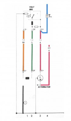

So ist es aus und am Schaltplan kann man das gut nachvollziehen:
… wobei josefscholz sich wohl nicht an dem Plan von VW orientiert hat, prinzipiell halt aber richtig liegt.aircooled68 hat geschrieben: ↑23.05.2018 14:12 Hier sieht man das ganz deutlich, dass die Lima D- Verbindung zur Masse hat...
