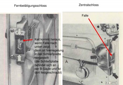

Bei halb geöffneter Tür kann man auch schon einmal eine Funktionskontrolle machen.
Die Schlossfalle in Stellung Verriegelung bringen und dann sollte beim Fernbetätigungsschloss ein Keil herauskommen:
So richtig kann ich Dein geschildertes Problem nicht nachvollziehen. Wie sollte ich auch, hab ja das 72er Modell mit der anderen Schiebetürmechanik.
Vielleicht ist es eine Fehlfunktion oder aber auch eine falsche Einstellung.
In der Knappmannsammlung finden sich schöne Hinweise, vielleicht kommst Du damit schon einmal weiter, musst aber darauf achten, ab Fahrgestell-Nr. 214 2000 001 zu schauen:
http://www.michaelknappmann.de/bulli/mi ... dex.htm#A5
