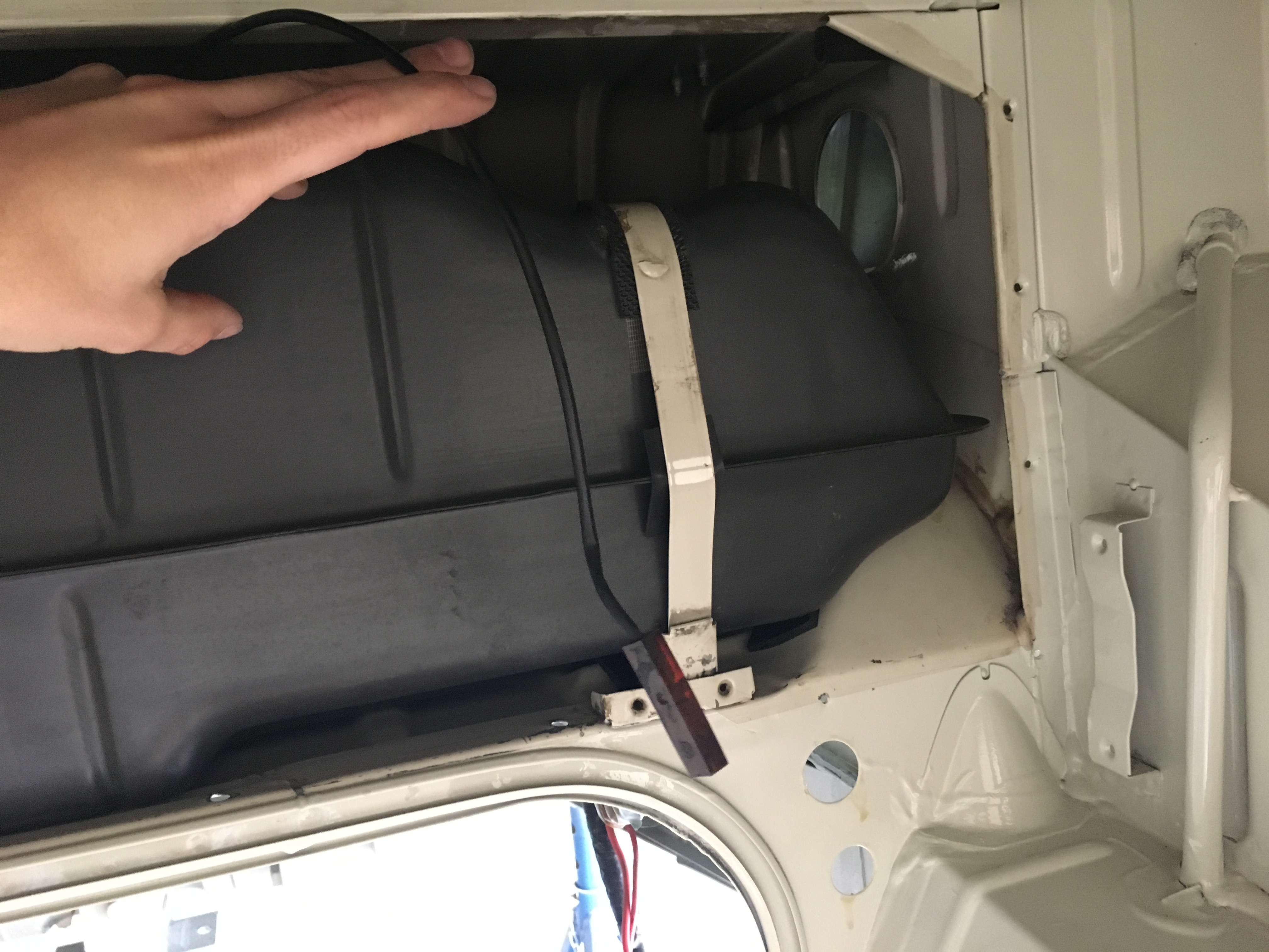

Nein, das Kabel geht innerhalb das Tankraums zur Beifahrerseite und dort dann zu einem Stecker, dessen Kabel durch ein kleines Loch geht runter zum Hauptkabelstrang... im Bild rechts zu sehen knapp neben den Spannband des Tanks:73erBully hat geschrieben:Vom Tankgeber geht das Kabel rechts unten unter dem grauen Schutzblech durch und hat dann eine Steckverbindung...

Das bild von Rolf-Stephan zeigt den tankraum. In der bildmiite unter der glänzenden sicke des radkasten sieht man den dunklen fleck. Das ist die kabeldurchführung zum hauptkabelbaum.

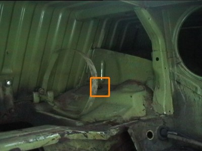

Kabel bitte nie einklemmen -
das Fahrzeug und dessen Teile vibrieren ordentlich während der Fahrt und die Isolierung scheuert durch mit Kurzschlussergebnis...
Hier nochmal mit Markierung im Bild - dort sollte ein Loch mit Dichtung und darin ein Kabel mit Steckerverbinder T1 (auch schon ab 1967) sein und das Kabel geht dort nach unten zu den Kabeln von Magnetschalter/Anlasser/... zum Hauptkabelstrang nach vorne bzw. hinten zum Motorraum/Batterie

Ja das macht mich ja so stutzig, würde auch selbst nicht auf die Idee kommen es dazwischen zu klemmen. Aber mein Tankraum sieht anders aus wie deiner und ich sehe bei mir keine Durchführung?
