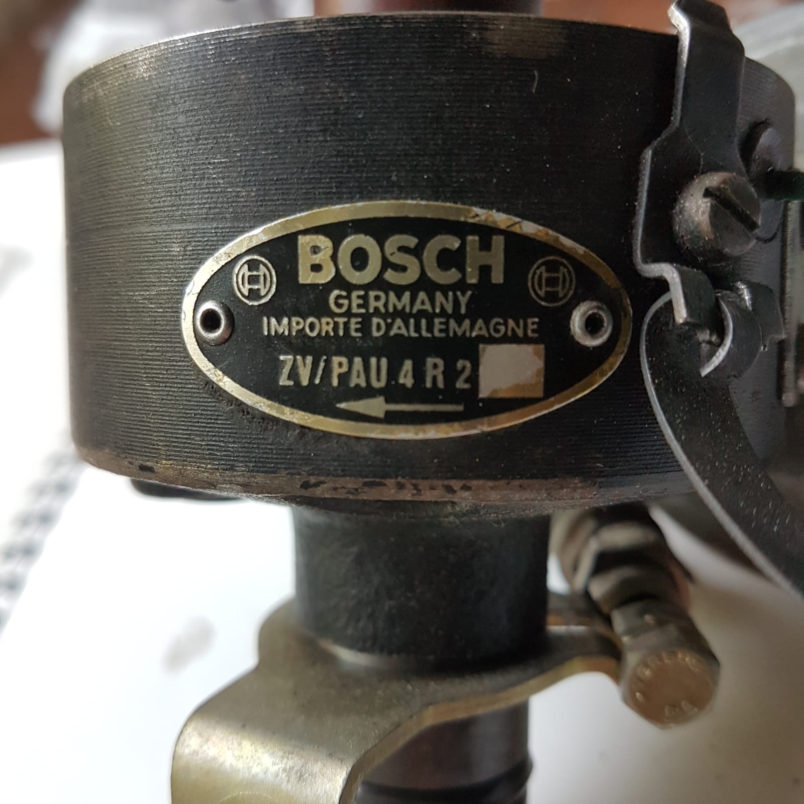

Auf Deinem Bild ist jedoch erkennbar, dass da definitiv ein falscher Verteiler drauf sitzt. Hat der überhaupt eine Fliehkraftverstellung oder arbeitet der etwa nur auf Unterdruck?
Die Einstellung kannst Du definitiv knicken, bevor wir nichts Genaues über den Verteiler wissen (Teilenummern Bosch und VW).

Ich habe jetzt Verteiler ausgebaut aber ich finde keine nummer. Nur ein Schild wie auf der Foto.

Auf dem Gehäuse sollte eine Nummer eingeprägt sein... Vergleiche diese bitte mit der Liste in meinem Link (s.o.)
Der Verteiler sieht aus wie ein reiner Unterdruckverteiler ohne Fliehkraftregelung....

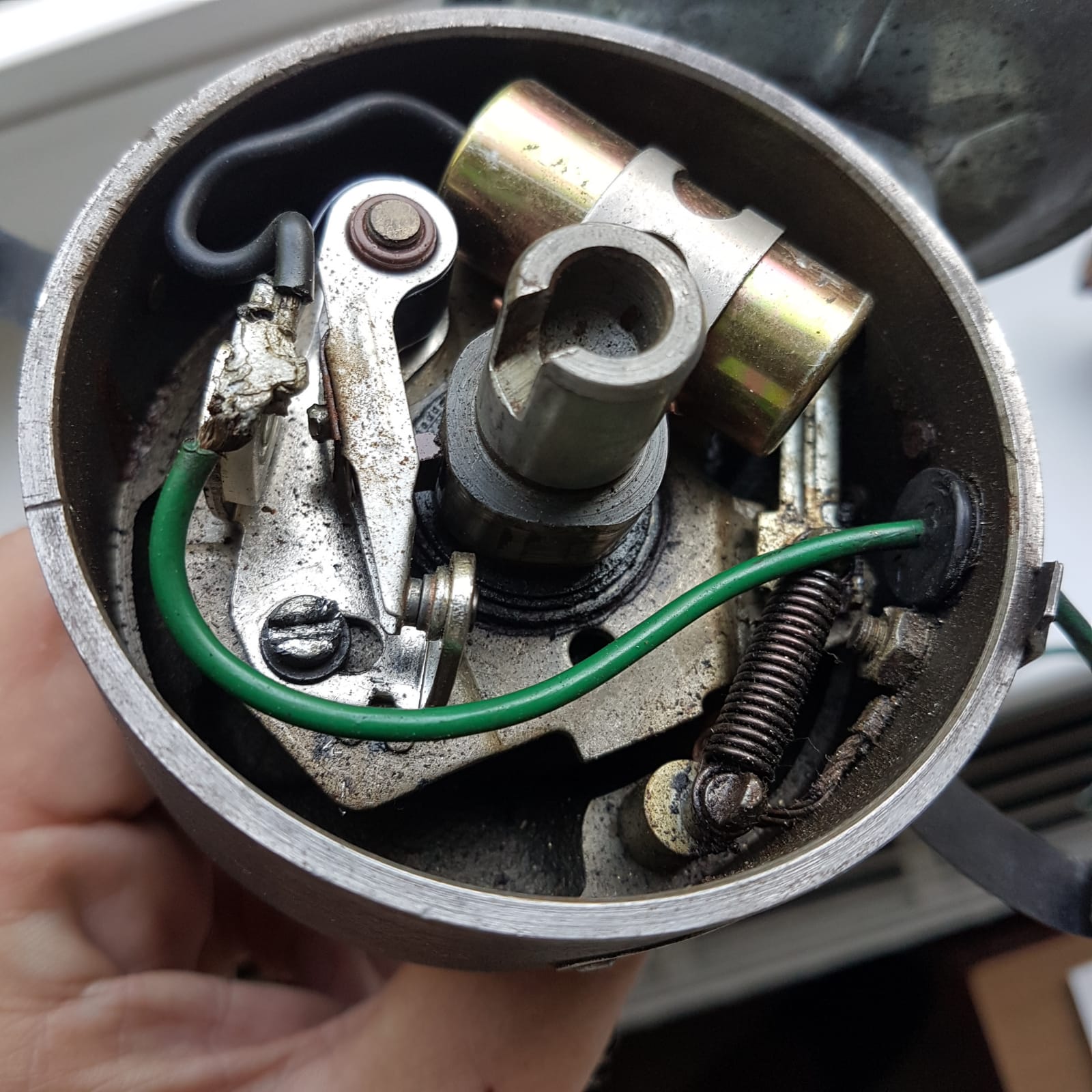

Ich habe noch ein Foto.
Nein. Ich habe kein zweites Verteiler.
Leider ist kein Nummer drauf. Absolut nichts. Nur ZV/PAU 4 R 2.
Mfg.

tommy400128 hat geschrieben: 11.06.2018 18:39 Nur ZV/PAU 4 R 2.
Oha, das ist ja ein Zündverteiler für den uralt Typ 3 aus den 60er Jahren mit 6 V Anlage für 1500er bzw. 1600er Motor.
Zündverstellung nur über Unterdruck, also keine Fliehkraft.
Timing Set At:: 10deg BTDC Static or @ 800-950rpm w/strobe w/vacuum hose disconnected and plugged
Advance/Retard Range: Vacuum Advance Only: 10deg @ 1.3 In. Hg, 15-21deg @ 2.8 In. Hg
Quelle Thesamba: https://www.thesamba.com/vw/forum/viewtopic.php?t=91503
… also wirklich nicht passend für einen Typ 2 AD Motor, der wohl über andere Unterdruckverhältnisse verfügen müsste. :(
Falls Interesse bestehen sollte, kann ich versuchen an einen passenden Verteiler heranzukommen Vw-Nr. 043 905 205 L, würde den dann auf Tauglichkeit bzw. in meinem Fahrzeug testen.
… bei Bedarf bitte ich um eine PN.
