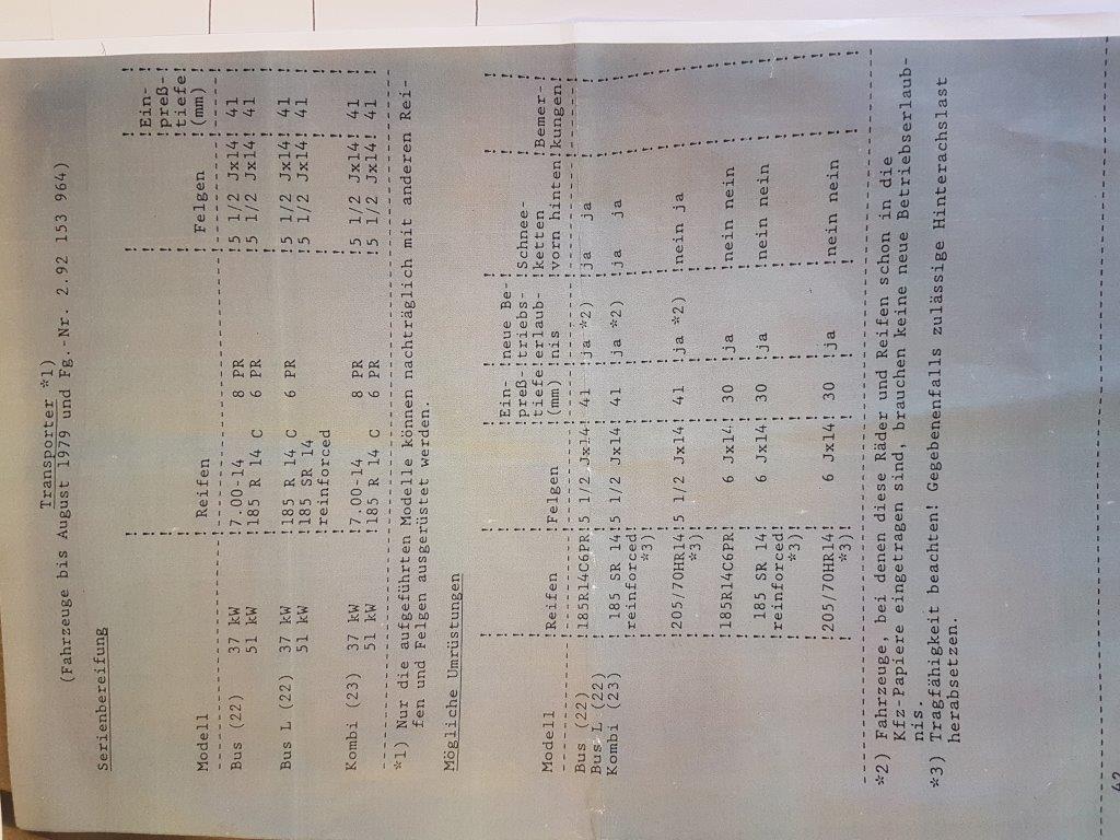

ich wollte die Felgen eintragen lassen nach mehren Fehlverversuchen wollte ich fragen ob mir jemand eine Kopie von Fahrzeugschein schicken kann wo die eingetragen sind.

hier die Felge
Gruß Harald

Wenn die angefragten Prüfer selbst bei einem vorliegenden Gutachten mit expliziter Erwähnung die Hände heben, was soll sich daran mit einem Fahrzeugschein ändern? Such dir einen vernünftigen Prüfer mit entsprechender Befugnis. Steht im Gutachten ein Paragraph? §19.2 / 19.3 oder 21? Daraus ergeben sich unterschiedliche Zuständigkeiten der Prüforganisationen.
Beiträge: 5071
Re: Felgen eintragen
Hi Harald,
die Felgen haben keine ABE für den T2 Bus. Die Stehen zwar in dem Ratgeber für VW und Audifahrzeuge, aber da fehlen die drei entscheidenden Buchstaben:
Allgemeine Betriebs Erlaubnis, kurz ABE.
Deshalb läuft es auf eine §21 Abnahme der Felgen hinaus und das dürfen nicht alle Prüfstellen machen.
Du musst dann halt mal fragen, wer dir §21 Abnahmen in deiner Gegend machen darf.
