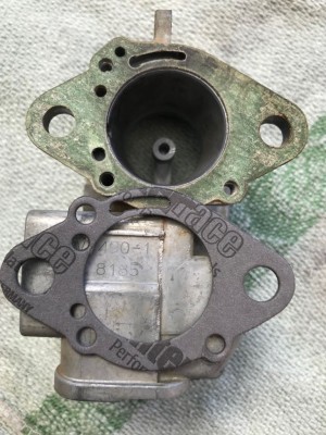

Mein 1,8l 68 PS Doppelvergasermotor war im Winter beim Motordoktor- lief schon super, sieht gut aus und war nur noch einzustellen..... Dabei haben wir eine undichte Stelle am rechten Vergaser festgestellt- der zieht da Luft. Das liegt an einer nicht 100% passenden Dichtung aus dem neuen Dichtungssatz. Die sieht auch anders aus aber sollte laut Hersteller trotzdem passen.... Ich hänge ein Foto an. Nun suche ich händeringend die passende Dichtung!!!!!

du hast hier das Bild vom linken Vergaser eingestellt.
Wie ich schon sagte, diese Dichtung ist nicht euer Problem. Wenn rechts noch der richtige Vergaser vorhanden ist, hat dieser Unterschied keinerlei Bedeutung. Die offene Bohrung ist nur ein Problem, wenn du rechts einen Automatikvergaser, bzw. ein Drosselkappenteil vom Automatikvergaser verwendest.
Sag deinem Bruder, dass er sich mal bei mir meldet. Euer Problem liegt woanders.
Oder du schickst mir die Vergaser zu. Dann schaue ich gerne mal drüber.

Hallo, ich sehe nicht, an welcher Stelle die dichtung nicht passen sollte. Allerdings scheint noch eine restliche Schicht der alten dichtung am vergaser zu kleben. Ich ziehe die Fläche immer noch mal ab, um auf Nummer sicher zu gehen.
Lg Mani

Die Dichtung von dem Händler sieht super aus, auch das mit dem abziehen eventueller Überreste der alten Dichtung werde ich mir mal ansehen.
