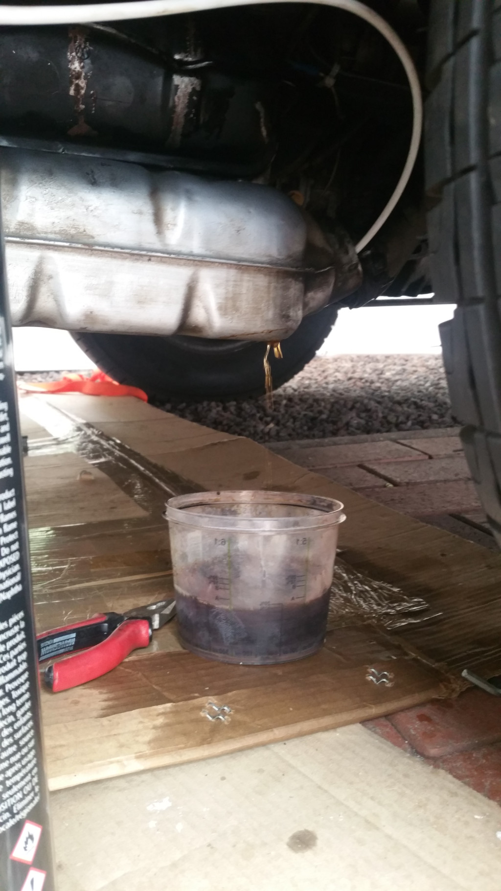

wie es der Zufall will habe ich am Wochenende meine Wärmetauscher weitestgehens "entstinken" können.
Mir war wegen eine defekten Ventildeckeldichtung vor zwei Monaten Öl in den rechten Wärmetauscher gelaufen und entsprechend hat die ganze Heizung ziemlich nach Öl gestunken. Das ging teilweise sogar so weit, dass nach einer flotten Autobahnfahrt Qualm aus der Heizung in den Innenraum kam.
Ich habe den Wärmetauscher mit zwei großen Dosen Bremsenreiniger ausgepült. Mit einer Hohlraumsonde für Fluid-Film Spühdosen hat das ganz gut funktioniert, denn die kann man einfach auf die Düste stecken. Rein bin ich, indem ich das Steigrohr zu den Klappen gelöst habe. Dann kann man sehr gut ober und unterhalb des eigentlichen Wärmetauschers innerhalb des Blechmantels ausprühen. Die Suppe läuft dann aus der Entwässungsöffnung unten raus, sofern vorhanden.
Wichtig ist, dass du die Klappen zum Innenraum schließt und anschließend z.B. mit Druckluft alles gut auslüftest. Ich habe den Bus danach einen Tag nicht bewegt um sicher zu sein, dass sich alles verflüchtigt hat.
Das funktioniert aber nur, wenn es auch tatsächlich Öl ist was den Geruch verursacht. Da aber die Wärmetauscher direkt unter den, gerne mal undichten Ventildeckeln liegt, ist es aber sehr wahrscheinlich.
