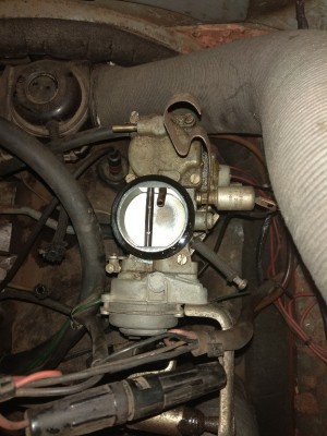

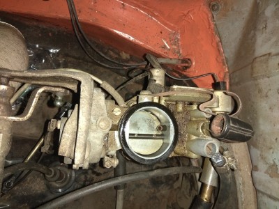

Moin Stephan, schön dich zu lesen :wink: Danke für die Anregungen an alle. Ich bin gestern nach der Arbeit zum Bulli gefahren und habe die Vergaser wieder montiert und ein paar Sachen noch abgeklopft. Hier mal meine Beobachtungen:

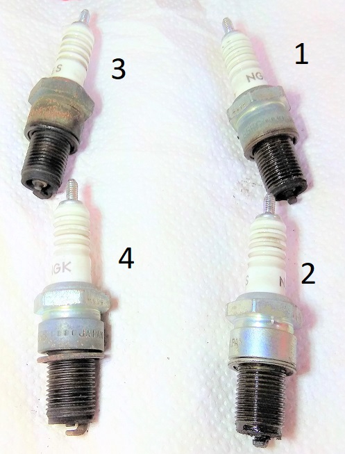

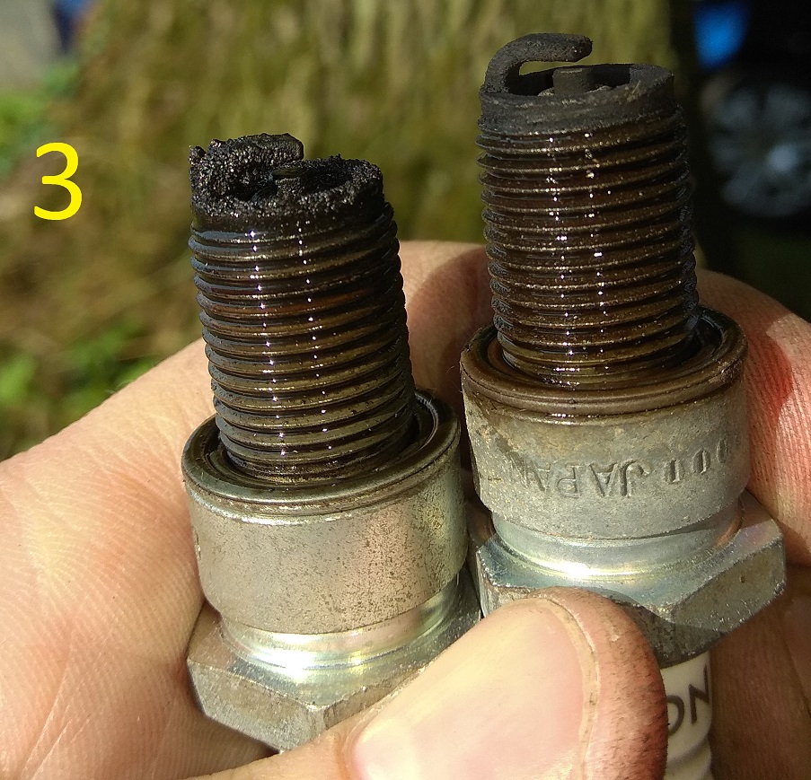

- Die Kerzen sind eher schwarz als rehbraun. So wie der Motor jüngst aber lief hohe Temperatur), habe ich das aber auch erwartet. Sorgen macht mir aber Kerze 1, die nicht nur schwarz ist sondern auch eine ziemlich feste schwarze Kruste hat (siehe Bild). --> Alle Kerzen habe ich durch neue ersetzt.
- Das Teil von der Ansaugluft Vorwärmung (?) war wohl seit längerem ab. Es lag locker auf der Motorverblechung (siehe Bild). --> ist wieder befestigt.
- Es klackert bei "Zündung an" nur der linke Vergaser. Das muss so?
- Die Starterklappe vom linken Vergaser wirkt ausgenudelt und hat kaum Federspannung. Die letzten ein, zwei Millimeter schließt sie nicht von alleine. Kann man auf dem Bild wohl sehen. Besteht da akuter Handlungsbedarf?
- Am rechten Vergaser hängt mindestens seit dem Kauf des Bullis (2013) ein Stück Schlauch, das ins nichts führt und (von dir Stephan?) mal mit 'ner Schraube gestopft wurde. Der Motor lief die letzten Jahre gut. Weiß trotzdem jmd. spontan, welcher Anschluss das ist? (siehe Bild oben)
- Die Anschlussklemme (und der kleine Sockel auf dem sie befestigt ist) am Starterdeckel des rechten Vergasers ist ziemlich locker und lässt sich einen guten Millimeter in alle Richtungen verschieben. Am linken Vergaser ist alles fest.

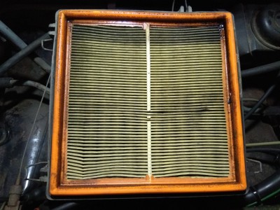

- Luftfilter und Luftfilterkasten sind trocken. Das sieht normal aus (siehe Bilder). Wie du, Stephan, geschrieben hast, war das in den Rohren wohl nur die normale Ölfeuchte.
- Benzinpumpe ist ölverschmiert. Allg. viel Ölverlust auf rechter Seite vom Block.

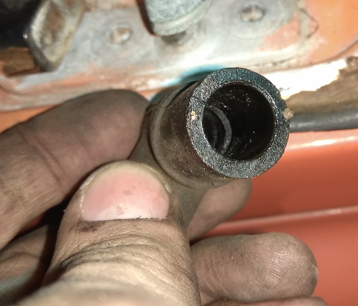

- Die Druckleitung für den BKV war am BKV innen trocken, am Motorblock waren beide Winkel am Ende das in den Motor führt etwas feucht, roch aber nach Benzin. Anderes Ende jeweils auch trocken. --> Verbrannte Bremsflüssigkeit würde ich damit ausschließen.
- Aus Öleinfüllstützen riecht es derzeit eher ölig als nach Benzin. War schon deutlich intensiver. Allerdings habe ich ja auch öfter Öl nachfüllen müssen (vor Fehmarn erst 1l).

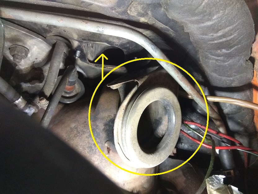

- Die Dichtung/Führung um den Luftschlauch, der links senkrecht nach unten Richtung Wärmetauscher geht, fehlt.

Winkel an Leitung zu BKV
Benzinpumpe
Zündkerzen
Beiträge: 4330
Re: Dichter weißer Rauch aus Auspuff bei warmen Motor- oder: Die Nebelmaschine [78er Typ 4 CJ]
Elsadeni hat geschrieben: - Die Kerzen sind eher schwarz als rehbraun. So wie der Motor jüngst aber lief hohe Temperatur), habe ich das aber auch erwartet. Sorgen macht mir aber Kerze 1, die nicht nur schwarz ist sondern auch eine ziemlich feste schwarze Kruste hat (siehe Bild). --> Alle Kerzen habe ich durch neue ersetzt.
Sieht auf den Bildern so aus, als ob der erste Zylinder massig Öl verbrennt. Aus welchen Gründen auch immer.

Elsadeni hat geschrieben: - Es klackert bei "Zündung an" nur der linke Vergaser. Das muss so?
Du hast vermutlich nur das Leerlaufabschaltventil des linken Vergasers gehört denn das ist deutlich lauter als die beiden kleinen Abschaltverntile der Vergaser. Am besten prüfst du die nochmal indem du bei eingeschalteter Zündung jeweils die einzelnen Stecker abziehst und beim wiederaufstecken darauf achtest ob dabei ein Klicken zu hören ist.
Elsadeni hat geschrieben: - Die Starterklappe vom linken Vergaser wirkt ausgenudelt und hat kaum Federspannung. Die letzten ein, zwei Millimeter schließt sie nicht von alleine. Kann man auf dem Bild wohl sehen. Besteht da akuter Handlungsbedarf?
Je nach Außentemperatur und Einstellung kann es normal sein, dass die schon etwas offen stehen. Wenn du die Zündung einschaltest, sollten sich beide Klappen nach einer gewissen Zeit öffnen, wenn der Bi-Metall aufgeheizt wird. Tun sie das halbswegs parallel ist alles in Ordnung. Handlungsbedard besteht nur, wenn sich eine Klappe nicht öffnet oder klemmt. Dann wird vermutlich die Heizung der Bi-Metallfeder defekt sein.
Elsadeni hat geschrieben: - Am rechten Vergaser hängt mindestens seit dem Kauf des Bullis (2013) ein Stück Schlauch, das ins nichts führt und (von dir Stephan?) mal mit 'ner Schraube gestopft wurde. Der Motor lief die letzten Jahre gut. Weiß trotzdem jmd. spontan, welcher Anschluss das ist? (siehe Bild oben)
Das ist ein Anschluss für die Frühverstellung der Zündung. Bei dir ist diese ganz regulär bereits am linken Verteiler angeschlossen. Normalerweise ist da ein Blindstopfen aus Gummi drauf, daher habe ich damals dort dieses Stück Schlauch mit der Schraube verschlossen weil der Motor dort Falschluft gezogen hat.
Elsadeni hat geschrieben: - Die Anschlussklemme (und der kleine Sockel auf dem sie befestigt ist) am Starterdeckel des rechten Vergasers ist ziemlich locker und lässt sich einen guten Millimeter in alle Richtungen verschieben. Am linken Vergaser ist alles fest.
Das sollte sich eigentlich recht einfach wieder festziehen lassen. Die Klemme ist ja nur über eine Schraube an der Seite befestigt.
Elsadeni hat geschrieben: - Luftfilter und Luftfilterkasten sind trocken. Das sieht normal aus (siehe Bilder). Wie du, Stephan, geschrieben hast, war das in den Rohren wohl nur die normale Ölfeuchte.
Ja, sieht für mich normal aus. Den Filter dürfest du aber auch mal wieder tauschen, sowie den Kasten mal auskippen. :D
Elsadeni hat geschrieben: - Benzinpumpe ist ölverschmiert. Allg. viel Ölverlust auf rechter Seite vom Block.
Ja, da sind ein paar Undichtigkeiten um die man sich mal kümmern sollte. Aber nix, was jetzt die Probleme erklären könnte.
