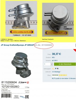

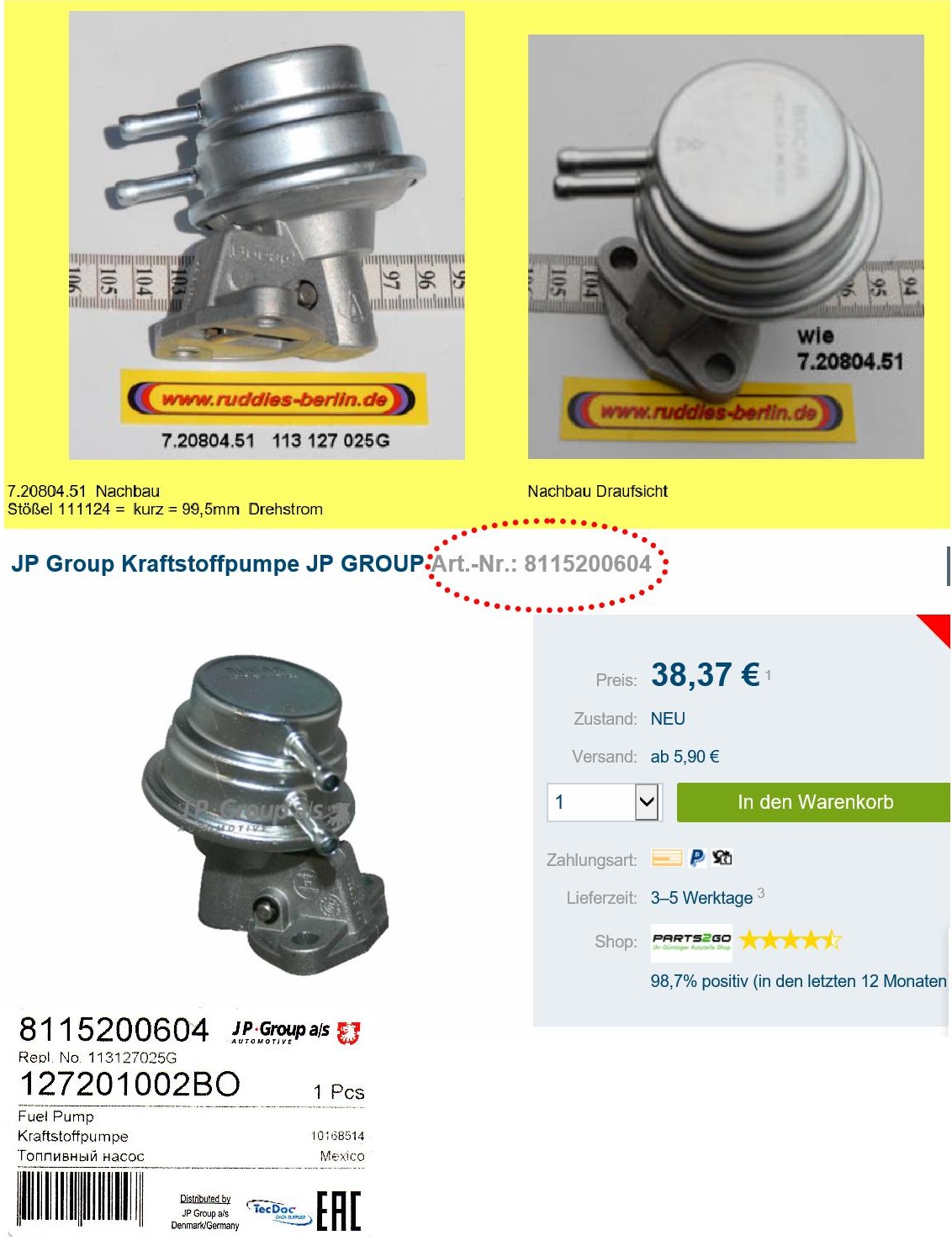

Re: Benzin im Öl
Hallo Detlef,
… was für ein Pech.
Derzeit sind leider viele untaugliche Pumpen am Markt wie ich feststellen musste, selbst die neu aufgelegten Pierburg-Pumpen haben nicht mehr dieses Feature, ebenso
Brosol (Brasilien) sowie viele chinesische Nachbauten.
Ich hatte einmal herausgefunden, dass bei der Bocar (Mexikaner) noch die Absperrmembran drin sitzt und hoffe, dass es noch immer so ist.
Man muss dann aber auch den 100er Stößel nehmen!
Händlerbeispiel: https://www.ebay.de/p/Kraftstoffpumpe-V ... 0854.m4779
SNV's können leider immer mal wieder hängen bleiben. Das sind auch keine wirklichen Absperrorgane.
Ich hatte hier einmal ein Testverfahren vorgestellt, vielleicht kannst Du Deine Ventile danach einmal überprüfen:
viewtopic.php?f=16&t=16483#p229649
Falls Du keine derart geeignete Pumpe auftreiben kannst, solltest Du zumindest ein elektrisches Ventil einbauen.
Gutes Gelingen!
… was für ein Pech.
Nicht irgendeine, sondern eine mit Absperrmembran! Man darf nicht von der Saugseite zur Druckseite durchpusten können!
Die Vergaser sitzen dann wohl tiefer als der Zentralvergaser, dann ist es insbesondere wichtig, dass die Pumpe die Absperrmembran besitzt.
Gutes Gelingen!
