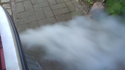

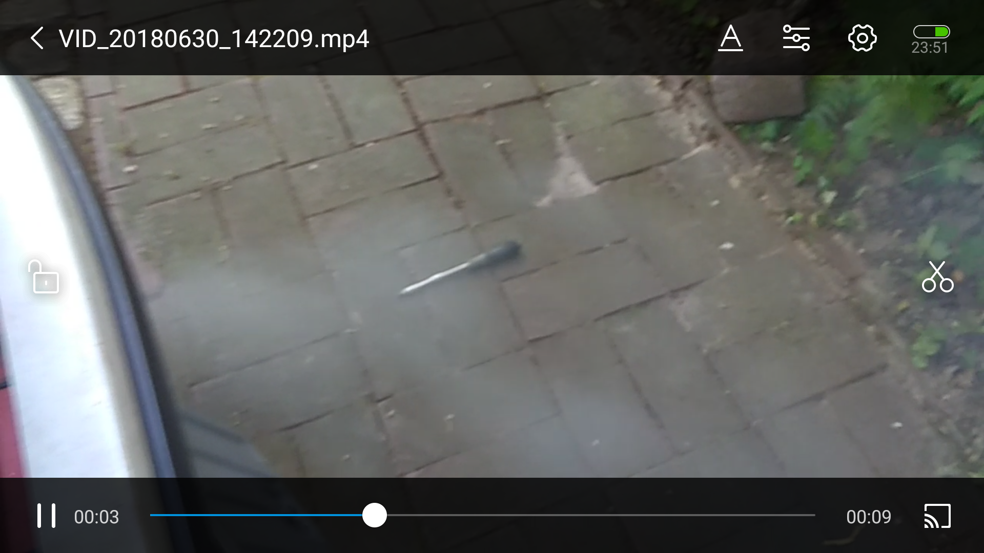

Moin in die Runde, heute habe ich nur kurz das Werkzeug in die Hand genommen. Luftfilter getauscht, die lockere Klemme am Vergaser begutachtet (ist genietet, Nieten sind aber fest. Muss erstmal so bleiben), geschaut, ob's unterhalb der Startlappe im Vergaser im Leerlauf trocken bleibt (jepp!) und wollte dann den Motor für den Kompressionstest warm laufen lassen. Aber nach etwa fünf Minuten Leerlauf mit einigen Stößen kam es hinten wieder derbe raus. Musste daraufhin abbrechen. Der Motor hat in der ganzen Zeit einen ganz ordentlichen Lauf gehabt, nahm auch Gas gut an. Hab mal Screenshots aus einem Video davon angehangen. Einmal Leerlauf, einmal leichter Gasstoß.
Entnervt, nicht mal den Motor für den Test auf Temperatur bringen zu können, habe ich an der Stelle abgebrochen.
