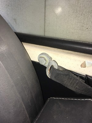

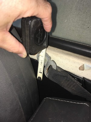

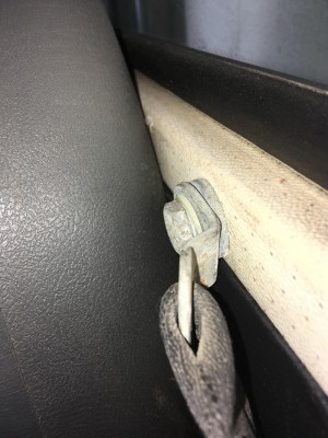

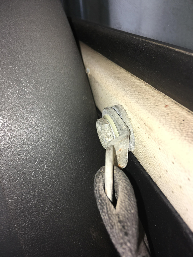

Hallo Andreas,
anbei ein paar Bilder wie viel bzw. wenig Platz zwischen dem Gurtumlenkpunkt und der Reserveradabdeckung ist.
