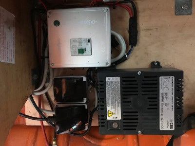

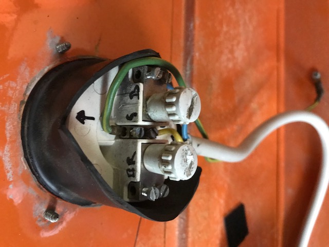

Außensteckdose Sicherungen?
Beitrag von Bullireini »
Hallo an die Gemeinschaft,
habe eine Frage zur Aussensteckdose bei meinem T2b Helsinki. Es ist ein 220V Anschluss verbaut, ist ja schon mal gut.
Nun sind da aber direkt am Anschluss zwei Sicherungen eingebaut, kann da auch ein Foto dazu senden, aber ihr wisst sicher Bescheid was ich meine. Ich habe aber nun eine zusätzliche Sicherung (FI) verbaut.
Nun die Frage kann ich die Sicherungen weglassen weil ja über den FI abgesichert, wenn ja, was kann ich alternativ da reinstecken? Ich komme später nämlich da nicht mehr zu, da ich die Verkleidung komplett geschlossen darüber verbauen und nichts ausschneiden will.
Kann mir da jemand bitte helfen?

Re: Außensteckdose
Beitrag von Bulli-Tom »
kommt darauf an:
Welchen FI hast Du verbaut? Einen mit integrierter Sicherung oder ein "FI-only"?? Bitte bedenke dass ein FI ein "Fehlerstromschalter" ist (misst die Differenz zwischen Phase und Null-Leiter) - bei Erdschluss löst dieser aus. Bei einem Fehler im Endgerät ohne Erdschluss allerdings nicht.
Daher sind m.W.n. immer zwei kombinierte Sicherungen (die Sicherung muss die Phase trennen; mit einem Verlängerungskabel ist aber nicht sicher welche Leitung die Phase ist. Daher trennen diese Sicherungen automatisch beide Leitungen) UND ein FI im Wohnmobil notwendig. Es gibt allerdings auch kombinierte FI/Sicherungen für unsere Camper.
Wichtig ist auch eine saubere Erdung vom Wohnmobil (der Schutzleiter von der Steckdose muss mit dem Autochassis verbunden sein)
Nutz' bitte auch die Forumssuche, das Thema wurde schon ausgiebig behandelt (Leitungsquerschnitte, Auslöseströme vom FI, etc.)
Tom

Hi Tom,
Danke für die Rückmeldung.
So sieht das aktuell bei mir aus. Einbau der Elektrik hat eine Werkstatt gemacht, wollte da nicht selbst basteln.
Sieh mir auch die anderen Beiträge an.
SG Reinhard
Aussensteckdose von hinten
Sicherung mit Charger
