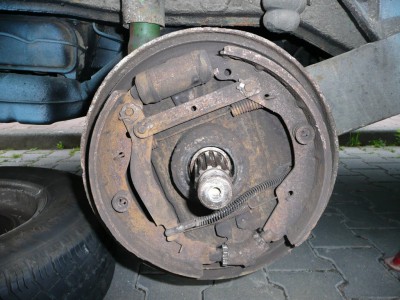

obwohl Bj 1/73 hab ich wohl noch die 72er Beläge und Gestänge drin:
Werde nun dem Rat von Daniel folgen und zumindest auf die 73-79er Gestänge umbauen - :dafür:

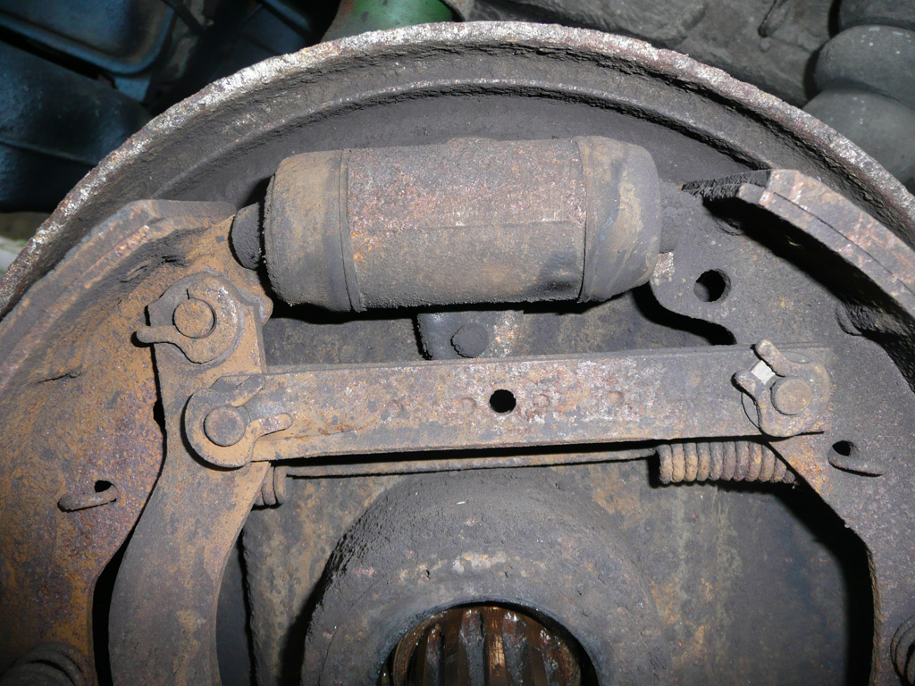

Die Querhebel haben einen Umlenkpunkt weniger :!:
