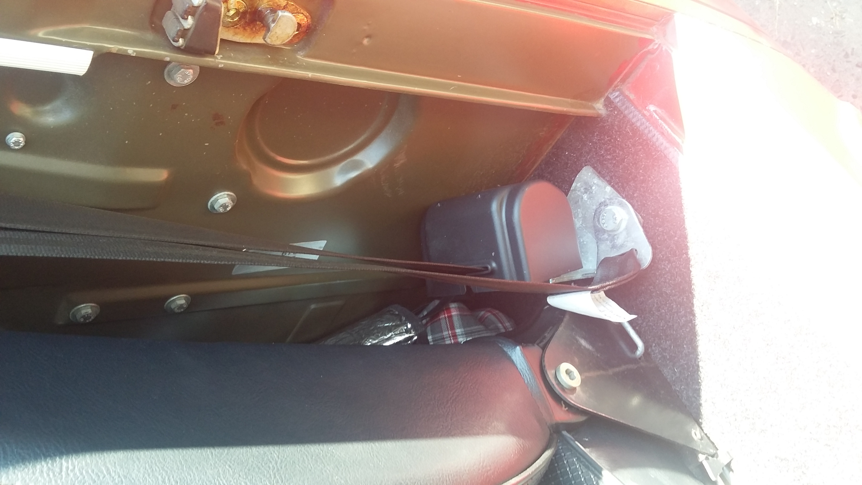

Bus-Hoehle
Beiträge: 873
Registriert: 13.08.2008 12:48
IG T2 Mitgliedsnummer: 48
Re: Automatik Gurte im T2a vorne Empfehlungen?
Beitrag von Bus-Hoehle »
So sehen meine aus.
