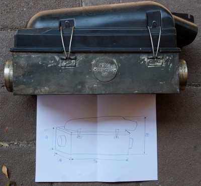

... so, inzwischen hab ich nen Luftfilterkasten aufgetrieben, das hier soll er werden. Nachdem ich schon nach den Maßen gefragt wurde, anbei eine Skizze. Falls man die Maße nicht erkenne kan von links nach rechts:
Höhe ohne Deckel: 9cm
Tiefe: 14cm
Breite: 34cm
Höhe mit Deckel: 20cm
Außendurchmesser der Stutzen: 7cm
Micha
