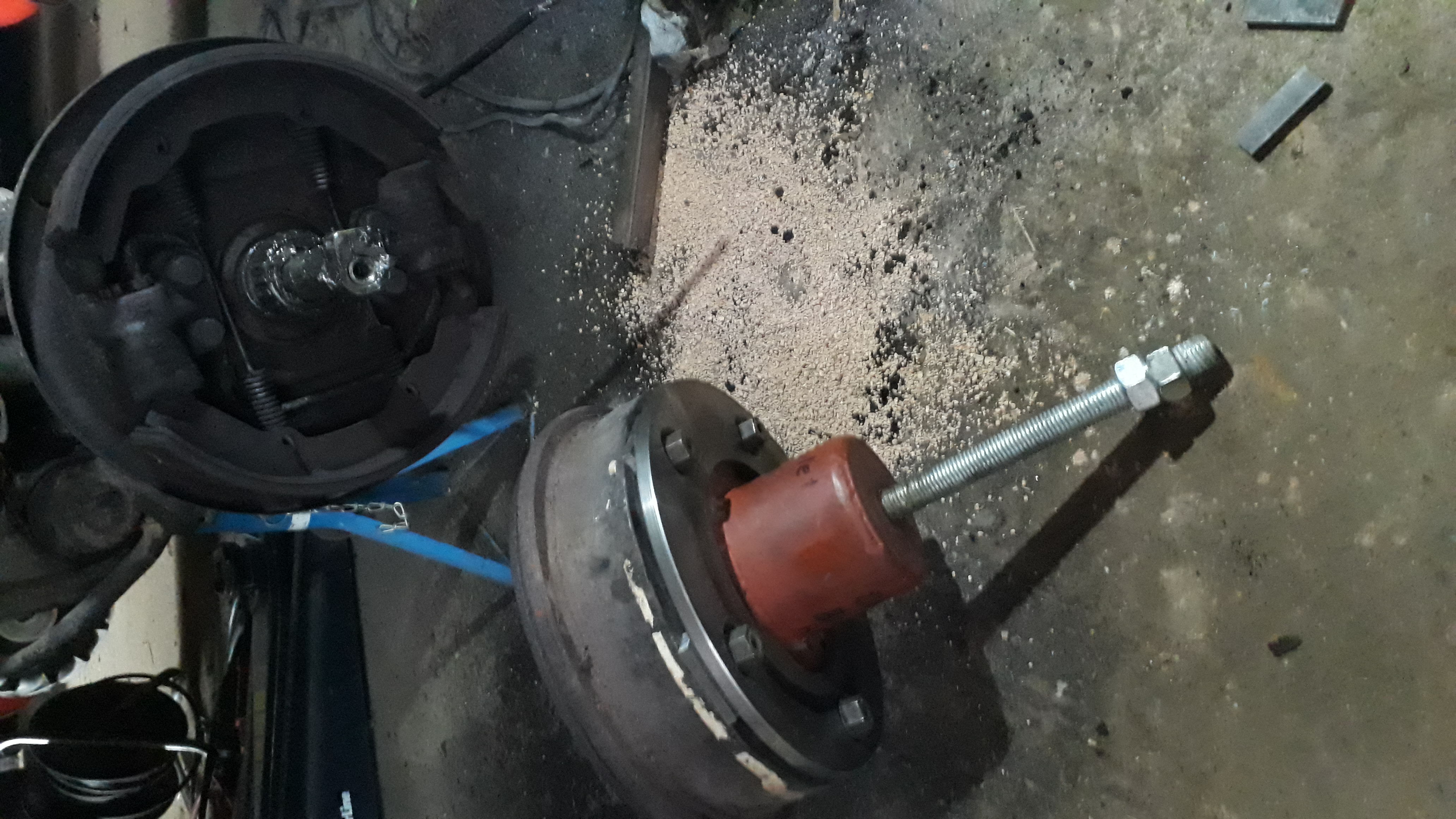

Bremstrommel ist runter...
Ein von einem Bekannten gebastelter Abzieher hat die Lösung gebracht:
