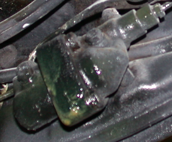

weiß jemand ob es für den Bremskraftregler des Scheibengebremsten T2a einen Rep-satz gibt oder ob man den abdichten kann?
meiner tropft leicht und gebraucht habe ich auch nichts gefunden

einen gebrauchten, der dann (hoffentlich) nicht tropft, gibts bei Ralfs VW-Teile http://www.ralfs-vw-teile.de/vw-teileha ... taloge.htm
Ich hab grad ein bisschen gesucht, aber keinen neuen gefunden.

Toni, ev. passt der:
https://www.cagero.com/de/prod/Aircoole ... &f=3&n=138

Ich habe jetzt den T2C/T3 BKR eingebaut. Der läuft sehr gut. Man muss nur mit gewindestangen und einer Stahlplatte einen Adapter bauen. Funktionsweise ist die selbe. Bremst seit dem Wechsel wieder hervorragend/ohne Klacken beim entlasten.
