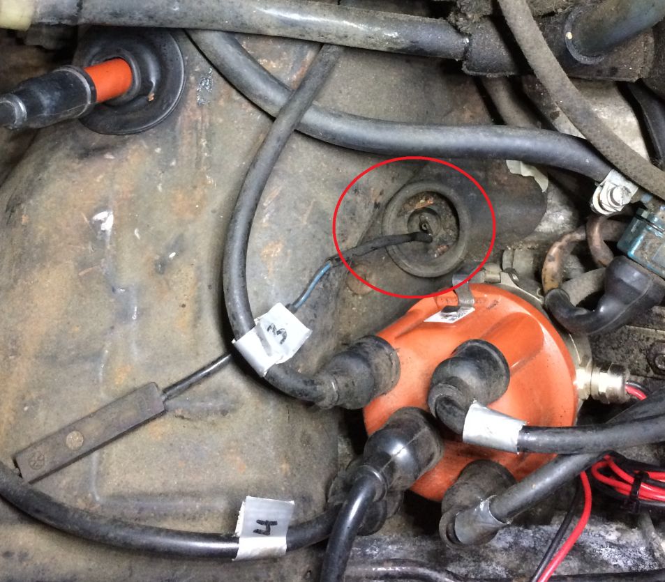

b) Das Kabel und dessen Anschluss auf dem Bild (im roten Kreis) gibt mir noch Rätsel auf: was ist das für ein Anschluss und welche Funktion hat dieser?

Andi-T2b hat geschrieben: 13.08.2018 21:37 b) Das Kabel und dessen Anschluss auf dem Bild (im roten Kreis) gibt mir noch Rätsel auf: was ist das für ein Anschluss und welche Funktion hat dieser?
Da sollte wohl der Öldruckschalter angeschlossen sein. Das kann man einfach testen: Zündung an (Motor nicht starten!), Ladekontrollleuchte sowie Öldruckkontrolllampe sollten nun brennen. Nun die besagte Flachsteckhülse abziehen und isoliert beiseite legen. Die Öldruckkontrolllampe sollte nun erloschen sein.

Jup. Öldruckschalter.
