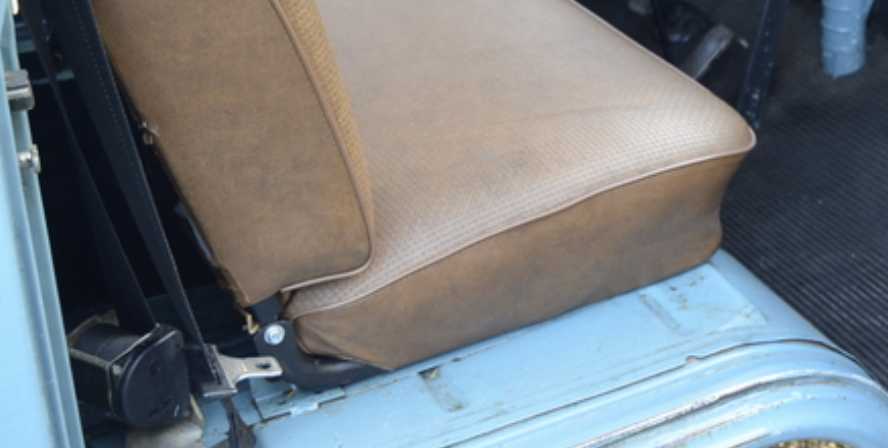

moin tom, ich war wohl etwas von deiner einleitung überrascht. normalerweise bin ich hier eher der stille leser und habe großen respekt vor dem wissen der aktiven hier.
wenn ich dennoch einmal etwas hilfreiches beitragen kann, dann überlege ich lange ob ich es wirklich schreiben sollte, denn tausend wege führen zum ziel und nicht immer wählt man den richtigen.
ich habe jedoch sehr gute erfahrungen mit meiner methode machen können und weil ich mir schon dachte, dass es vielleicht eher unüblich ist so an die sache heranzugehen, wollte ich es gerne teilen.
bei mir findet die rotierende messingbürste tatsächlich sehr häufig anwendung. am besten sollte man aber eine nicht mehr ganz neue benutzen, dann sind die borsten nicht mehr so "hart" ...
damit hier für jeden busfahrer geklärt ist, dass ich hier keinen bullshit schreibe, anbei noch zwei fotos aus meinem bulli. vorher sah das genauso aus wie beim threadersteller.
schöne grüße und gute nacht.

Guten Morgen, danke noch einmal für die vielen Antworten. Ich werde heute einmal Waschbenzin und Bremsenreiniger kaufen. Messingbürsten habe ich witziger weise gerade für eine minimale Roststelle unter der Seitenleuchte gekauft. Könnte sein das es damit wirklich auch geht... Kolja, hast Du danach einfach poliert?

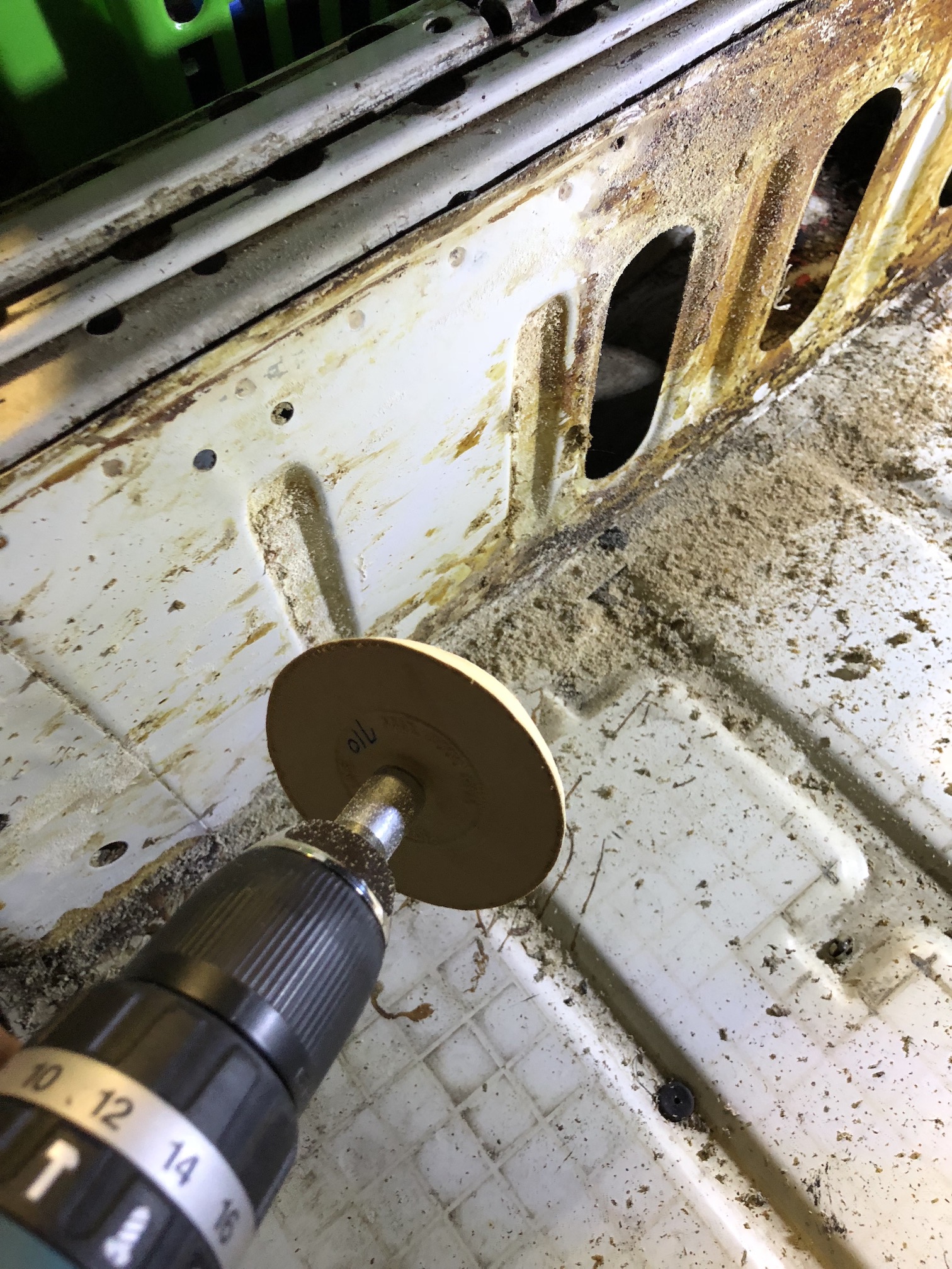

hier mal ein Update, dass Zaubermittel heißt "Folienradierer" und beschädigt den Lack nicht und man wird nicht ohnmächtig. Trotzdem eine Sau-Arbeit aber wir sind happy wie gut das geht!
Christian
