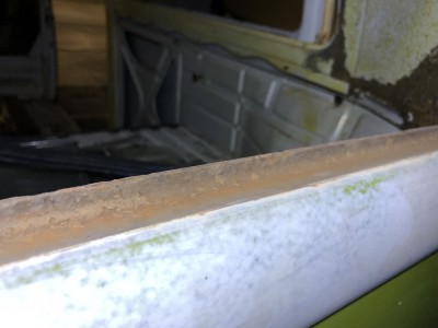

Hallo Zusammen,
ich möchte ja die "Patina" unseres T2B erhalten und habe nun alle Scheiben und Gummis entfernt. In 2 Fensterrahmen ist oberflächlicher Rost zu sehen... Meine Frage ist: Muss ich bis auf das blanke Metall schleifen oder reicht es zu säubern und Fertan darauf zu streichen? Wie gesagt es geht nur um die Vermeidung der Ausbreitung des Rost.
Danke!

1.
Wenn Du den Rost mechanisch entfernen kannst - tu es. Dann wieder ein sauberer Lackaufbau. Sandstrahlen ist die beste Option (nimmt nicht soviel vom "gesunden" Blech weg)
2.
Falls ein Schleifen nicht möglich ist (z.B. in Hohlräumen) kann Fertan seinen Vorteil ausspielen
Außerdem kannst Du mit Sicherheit davon ausgehen dass unter dem "Flugrost" bereits leichte und nicht sichtbare Durchrostungen lauern. Bei Rost gilt immer die Eisbergregel (85% ist nicht sichtbar
Zum Thema Patina:
Diese Stelle würde ich auch bei einem "Patinabus" sauber entrosten. Diese Stelle verschwindet komplett unter der Dichtung. Wenn Du hier nicht sauber arbeitest rostet der Scheibenrahmen längerfristig durch
2.
Zum Thema Patina:

Re: Rost behandeln, oder nicht?
Ich habe da weitestgehend die Meinung von Tom
Nur vom Fertan halte ich nicht so viel, aber das ist auch etwas eine Glaubensfrage.
Den Rost solltest du so weit wie möglich entfernen, da im Rost Sauerstoff enthalten ist.
Und der ist nicht 100% mit dem Rost verbunden, sondern wandert weiter und nagt an der gesunden Substanz.
Von daher ist bei Stellen wo man gut ran kommt, eine möglichst weitreichende Entfernung vom Rost sinnvoll.
In dem Fall kann man mit Owatrol und Owatrol haltigen Lacken bei Lackieren oder Pinseln.
Wenn das fertig ist, den Rahmen mit Mike Sanders einpinseln und die Fenster wieder einsetzen.
Das Fett verlängert nicht das Leben der Dichtungen, aber hilft neuen Rostfraß zu bremsen.
Vielen Dank für die Antworten... das war ja ein sehr langer Thread zum Thema @TEH 29920. Ich werde ihn innen nun eh' strahlen lassen da die Klebereste kaum abgehen und dann Rost mit Fertan behandeln.
Also ich hab mit Fertan auch keine wirklich guten Erfahrungen gemachht. Das hat zwas oberflächlich fen Roste gestoppt aber unten drunter ist es weiter gegammelt. Man konnte dann die Stellen mit Fertan als Platten abheben. Mag sein das es langsamer als ohne ging. Ich konnte den Rost auch nicht wirklich gut entfernen. Nur mit nem Spachtel abkratzen.

Das ist doch mal ein gutes Thema
genau so sieht es bei mir auch aus unter den Dichtungen. Habe jetzt alles mit der Zopfbürste vom Rost soweit es ging befreit.
Ich hatte vor mit Brunox Epoxy das ganze jetzt einzusprühen, danach eine 2k Epoxy Grundierung und dann ein 2k Lack aufzubringen. Ich hoffe das ich damit einen guten Lackaufbau habe und den Rost etwas vorbeugen kann.
Was meint ihr?
