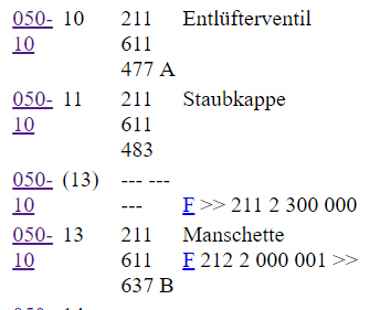

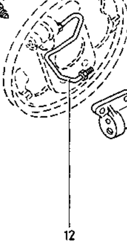

Moin zusammen,
hat jemand schon einmal die Bremsleitungen vorne zwischen den Radbremszylinder einer T2a Trommelbremse getauscht und die noch nicht gebogenen aber auf Länge gefertigten Bremsleitungen gekauft ? Ein Händler verkaufte mir die 240mm Länge und hat das immer so gemacht für T2a Trommeln. Ich habe in meiner Werkstatt jedoch eine alte Bremsankerplatte liegen und abgewickelt ist die gestreckte Länge der Leitung min 250mm. Auf Knappmanns Seite finde ich leider keine Längenangabe ( siehe Bilder).
Also wäre cool wenn jemand weiterhelfen könnte.
Gruß Achim
Länge Bremsleitung zw. den Radbremszylindern T2a Trommler

Re: Länge Bremsleitung zw. den Radbremszylindern T2a Trommler
@ Tom: Achim meint die Leitung, die innerhalb der Trommel die beiden RBZ verbindet und nach VW Nomenklatur als "Überströmrohr" bezeichnet wird.
Ab Aug.1963 und der Fahrgestellnummer 1 144282 wurde beim Transporter bis incl. MJ '70 folgende Ersatzteilnummern genannt:
Überströmrohr vorn rechts 211 611 506 B
Überströmrohr vorn links 211 611 505 B
Gut, die Teile waren fertig konfektioniert / gebogen, deshalb die Seitenunterscheidung .
Googelt man nun nach diesen Teilenummern, so erhält man etwas seltsame Längenangaben,
Händlerbeispiel: https://www.bughaus.com/brake_line_-_211611505B.htm
Hier kann also nur ein T2a Praktiker wirklich weiterhelfen!
