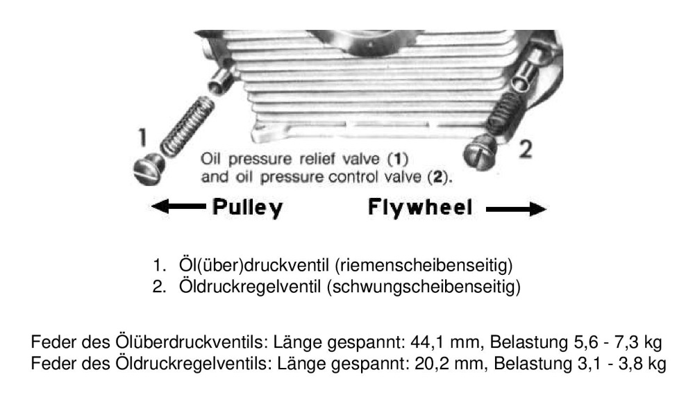

Hallo!
hab hier ein Prolbme mit einen 1600er AD-Motor (2 Öldruck-Regelkolben).
Kann mir jemand sagen ob die beiden Federn der Regelkolben gleich lang sind?
Falls nein... wo muss welche Feder rein?
Vielen Dank für Eure Hilfe!
Liebe Grüße,
Sabrina

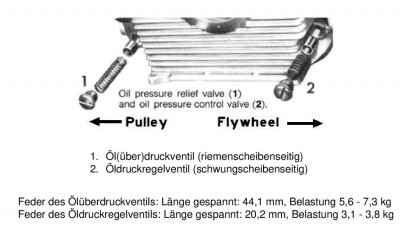

Hallo Sabrina,
ich kann's Dir nur für den AS sagen, doch der ist ja mit dem AD eng verwandt.
Beim AS sind die Kolben identisch, es sei denn, eine der Bohrungen ist auf 1. Übermaß 16,5 mm nachgearbeitet worden. Die ca. 75 mm lange Feder gehört unter den Olüberdruckkolben (in Fahrtrichtung hinten), die kürzere, ca. 30 mm lange, unter den Öldruckregelkolben (vorn).

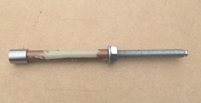

So, hab einen Fischer Metallrahmendübel F-M 10 x 182mm genommen und modifiziert.
Konus 4 fach mit Metallsäge geteilt und etwas aufgeweitet, 12 mm Kupferrohr drüber gestülpt und ebenfalls 4 fach geteilt. So hat man beim Anziehen per Hand der M 10ner Mutter eine gute, ausreichende Spannwirkung in den Ölkolben. Die Frage sollte jetzt soweit beantwortet sein, so, jetzt geht es in den OT-Bereich
Mit dieser "langen" Konstruktion kann man nun über die ganze Länge der Bohrungen die Unrundheit für beide Ventile (Ölüberdruckventil sowie Öldruckregelventil) feststellen (Kippmoment der Kolben).
Seitlich führt das weniger zu aufschlussreichen Ergebnissen, so wie ich feststellen dürfte, eher nach vorn und hinten.
Ist die Bohrung für das Ölüberdruckventil bereits oval ausgeschlagen (insbesondere der obere Bereich), so lässt sich kein hinreichender Öldruck mehr erzielen, das merkt man dann insbesondere bei einem warmen Motor ab über 70 -80 °C Öltemperatur, was ein besonderes Thema wäre mit Angabe der Verschleißgrenzen u.s.w..
(Es ist anzunehmen und zu unterstellen, dass zunächst die Hauptlager, NW-Lager sowie Stössel sauber und passgenau sitzen.)
Das ärgerliche dabei ist, wenn Öl am Ölüberdruck-Ventil "vorbeiplätschert", kann es natürlich nicht mehr durch den Ölkühler fließen, was eine unnötig höhere Öltemperatur bedeuten würde.
Ärgerlich an der Konstruktion ist auch, dass die Federn leider am Ende etwas scharfkantig sind (original oder auch Nachbau). Das führt dann dazu, dass die Bohrung meistens auf Dauer beschädigt werden, z.B. mit Riefen.
Die Federn sollten am Ende jeweils entgratet werden falls nicht bereits geschehen, in der Hoffnung, dass es nicht schon zu spät ist.
M. e. E. nach, liegt da eine Fehlkonstruktion vor. Die Feder müsste in einer Nut / Sitz im Kolben geführt sein und sollten nicht in der Gehäuse-Bohrung "schrammeln" dürfen.
Nunja, deshalb hat VW ja auch Übermaßkolben von 16,5 mm eingeführt (und entsprechend die Bohrungen erweitert) . Bei AT-Maschinen bereits oftmals eingesetzt, ev. noch möglich beim zu revidierenden Motor. Wenn nun unsere Motoren bereits das 2. Mal konfirmiert werden (also das 2. Mal überholt werden) sollte m.E. nach ein gewisses Augenmerk auf die genannten Bohrungen geworfen werden.
Leider sind nach meinen Erfahrungen so, dass nicht alle Motorbauer in der Weise wachsam sind und Motor-Gehäuse in entsprechender Weise prüfen.
Das sollte sinngemäß für beide Motorentypen gelten.

Hallo Nils,
Ersteres gilt für den Öldruckregelkolben, also das "Überdruckventil", welches kupplungsseitig verbaut ist und den Systemdruck steuert. Das vermute ich auch als Übeltäter Deines Druckproblems (klemmt, nicht volle Schließfunktion läßt Öldruck warm zusammenbrechen).
Der Temperatur-Regelkolben, welcher die Freigabe des Ölkühlers regelt (und in Wahrheit auf Druck reagiert denn auf Temperatur, was ergibt, daß Motoren mit dickerem Öl eher wärmer laufen) sitzt dann riemenscheibenseitig in etwa unter dem Öldruckschalter. Dieser wäre für Deinen bizarren Temperaturhaushalt verantwortlich, müßte aber dafür in der unwahrscheinlichen Offenstellung entgegen der vollen Federkraft klemmen, was ich für doch eher unwahrscheinlich halte. Aber: der Teufel ist ein Eichhorn!
In jedem Fall sei hier die Kontrolle beider Kolben angeraten - was ja nicht wirklich ein Hexenwerk darstellt.
Viel Erfolg,
Gruß Torsten

Diese Meinung kann ich auch teilen, das Öldruckregelventil sitzt im Übrigen in der Nähe der Schwungscheibe, so Du denn 2 Regelventile in Deinem Motor hast.
… ja, aber nur, wenn das Ölüberdruckventil (riemenscheibenseitig angesiedelt) noch intakt ist, und keine ausgeleierte Bohrung vorliegt.
Ist diese Bohrung verschlissen, wird der Kreislauf zum Ölkühler nicht mehr richtig geschlossen, es kann nicht mehr alles von der Pumpe gefördertes Öl durch den Kühler fließen, weil ein nicht geringer Anteil am Ölüberdruckkolben vorbei gedrückt wird und zurück in die Ölwanne fließt. Das Öldruckregelventil hätte in diesem Fall keine Arbeit mehr zu verrichten.
