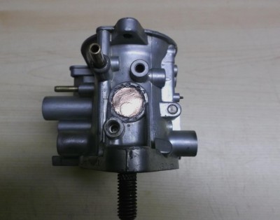

Ein guter Bekannter bat mich darum, den Vergaser seines Busses zu überholen. Als ich die schwarze Masse entdeckte, wo sonst der Verschlusstopfen sitzt, ahnte ich Böses.
Nach dem Entfernen sah ich nur etwas kupferfarbenes. … welche Geldverschwendung. :cry:
… mal sehen, ob ich das wieder gerichtet bekomme. :motz:
… vielleicht liest der Bekannte ja mit...

Ja was spricht denn da dagegen? Wenn der Cent eingeklebt und verstemmt wurde würde ich mal sagen ist das der billigste Deckel den man finden kann :mrgreen:
Gruß Jochen :bier:
Beiträge: 7679
Re: Verschlußstopfen am Vergaser verloren
bullijochen hat geschrieben: 07.10.2018 21:14 Ja was spricht denn da dagegen?
Oberflächlich und nur von außen betrachtet, spricht sicherlich nichts dagegen. Notreparatur würde ich auch noch gelten lassen, um weiter fahren zu können.
Nun füllt der Cent leider nicht die Bohrung aus, der ist ja nur flach.
Es ist also nicht zu erwarten, dass die Strömung im Vergaser noch so halbwegs homogen ist. :?

Vielleicht hat der Vergaser deswegen so schlecht Gas angenommen ? :oops:
Aber das hat der Vorbesitzer gemacht....
Beiträge: 7679
Rüdiger*289 hat geschrieben: 08.10.2018 06:14 Vielleicht hat der Vergaser deswegen so schlecht Gas angenommen ?
Nee, der Grund für die schlechte Gasannahme war sicherlich die voll poröse Pull-Down- Membran. :shock:
Rüdiger*289 hat geschrieben: 08.10.2018 06:14 Aber das hat der Vorbesitzer gemacht...
Soll so gewesen sein, die angesammelte Patina spricht dafür. :D
