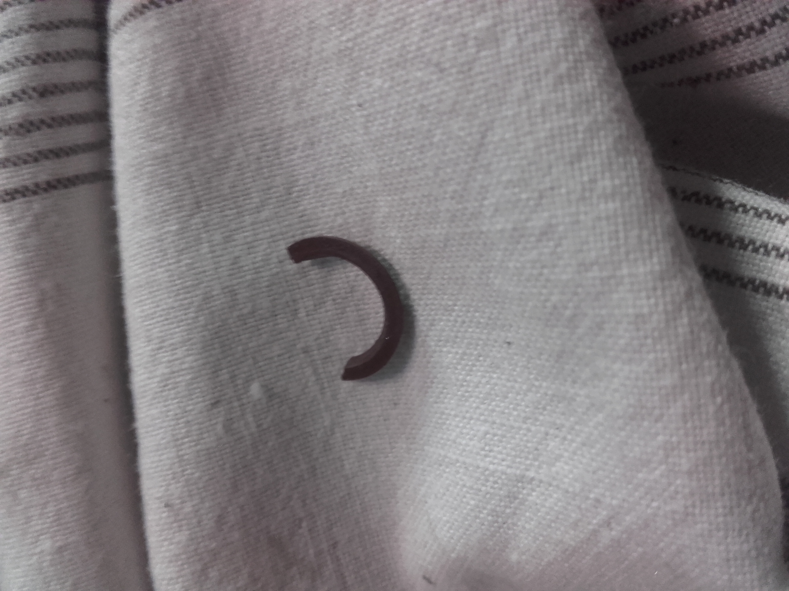

Habe gerade den ventildeckel abgenommen und habe ein kleinen gummiring darin gefunden.
Weiß jemand was das sein könnte?

Das ist einer der sinnlosen Ölabstreifringe auf den Ventilen.
Die bringen nichts außer dass sie auf den Ventilen hin und herfahren und irgendwann zerbröselt in der Ölwanne oder sonstwo im Motor auftauchen
