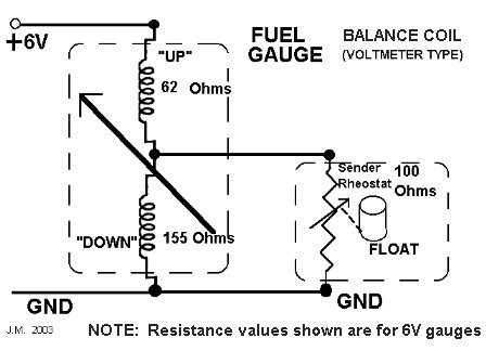

Zur Fehlerbeseitigung und zum Eingrenzen sollte allerdings das Messprinzip des Tankgebers älterer Bauart klar sein.
Es handelt sich um ein sog. Kreuzspulinstrument (Quotientenmesswerk, balanced coil fuel gauge, double coil moving-iron meter),
also um kein normales Drehspulmessinstrument.
Nur die obere Spule ist mit seinem Magnetfeld voll wirksam, wenn der Geber mit seinem Widerstand gegen "0" geht und somit wird "Vollausschlag" der Tankanzeige bewirkt.
Die Geberseite vom Messinstrument gegen Masse halten, sollte also die "voll-Anzeige" bringen. Ist das nicht der Fall, so sollte nach VW-Angaben das Messgerät auszutauschen sein (eine vernünftige Masse am Mesinstrument sollte aber die Voraussetzung sein). Etwas über eine Feinkalibrierung konnte ich nicht in Erfahrung bringen, das ist nur beim Hitzedrahtinstrument möglich.
Bei leerem Tank wird die "Down-" bzw. "Leer-Spule mit seinem Magnetfeld wirksam und wirkt dem Magnetfeld der "Up-Spule" entgegen, was letztendlich zur "Leer-Anzeige" führt.
Im Netz habe ich folgendes Prinzip-Schaltbild finden können, allerdings nur für 6V:
