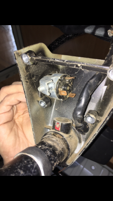

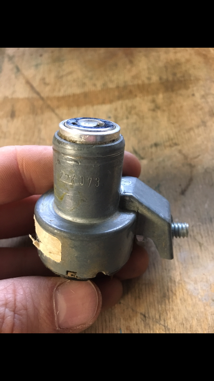

stehe ebenfalls vor der Frage was hier wie Original war. Hab ein 68 T2a das Zündschloss war so Amerika-Like eingebaut. Hab es jetzt mal rausgenommen und denke zum einen fehlt mir die Halterung in die es gehört und dann ist noch die Frage gag es in dem Modell schon Lebkradschlösser? Ist mein Zündschloss eines vom T2a? Steht eine 22K* Nr drauf.
Bin da völlig Laie in dem Thema und über jede Info dankbar
Sascha
Sascha

Hallo Sascha,
Gib bitte einmal die Teilenummer in Klammern hier ein: http://www.michaelknappmann.de/bulli/mi ... /et_nr.htm
Mit links anklicken (94-20) gelangst Du auf den Bildkatalog. Ansonsten sind auch weitere Informationen über die Verlinkung abzurufen.
Ja, es scheint Zündanlassschalter Lenkschloß (211 905 887) zu fehlen.
Meines Wissens nach schon, siehe Ersatzteilkatalog.
… scheint mir eher vom '67 Käfer (also Typ 1) zu sein, das K-Profil hat es nie beim Bus gegeben wenn ich mich nicht täusche.

Hallo Norbert,
dank schon mal für die Info? Wie würdet „ihr“ den vorgehen? Für die ganzen Türgriffe fehlt mir eh ein Schlüssel, hatte jetzt gedacht die Schlösser auf mein Schlüssel anpassen zu lassen
frag mich aber jetzt ob es überhaupt Sinn macht wenn das Schloss eventuell von Käfer ist?

Hallo Sascha,
Dein Anlassschalter vom Käfer verfügt aber über ein K-Profil. Dieser Schlüssel sollte nicht in die Schließzylinder der Türschlösser passen können (Codierung über die unterschiedlich geschliffenen Längsnuten). Das kann man ausprobieren, ob sich der Schlüssel überhaupt in die restlichen Schlösser einstecken lässt. Bitte nur einstecken, abschließen geht ja nicht, weil die Schließplättchen nicht stimmen werden.
Eine andere Angelegenheit ist auch die Tatsache, dass bei Deinem Bus offensichtlich kein Lenkradschloss mehr vorhanden ist. Wie ist denn die Meinung von Deinem TÜV dazu?
Ich würde jetzt versuchen, ein originalgetreues Lenkradschloss-Gehäuse nachzurüsten und ein entsprechend passendes Lenk-/Zündschloß mit L-Codierung einbauen.
(Dann sollten sich auch die restlichen Türschlösser problemlos anpassen lassen.)
Händlerbeispiel: https://www.werk34.de/de/lenkschloss-oh ... 07/69.html
Schließzylinder für Zündschloss (ev. auch der Anlassschalter) vielleicht hier noch zu bekommen (Seite 155): https://www.ralfs-vw-teile.de/pdf/Teile_Bus_T2.pdf
Händlerbeispiel Zünd-Anlassschalter Metallgehäuse : https://www.wagenteile.de/shop_de/90586 ... 5865a.html
Eine Sinnhaftigkeit kann ich leider nicht erkennen. Normalerweise hätte Dein Bus (MJ '68 - '70) für alle Schlösser eine L-Codierung.
