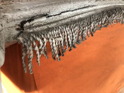

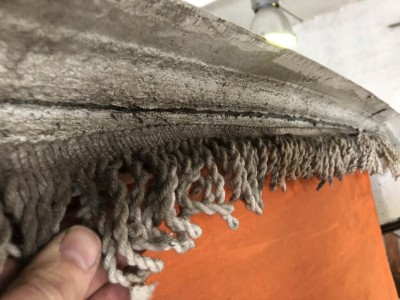

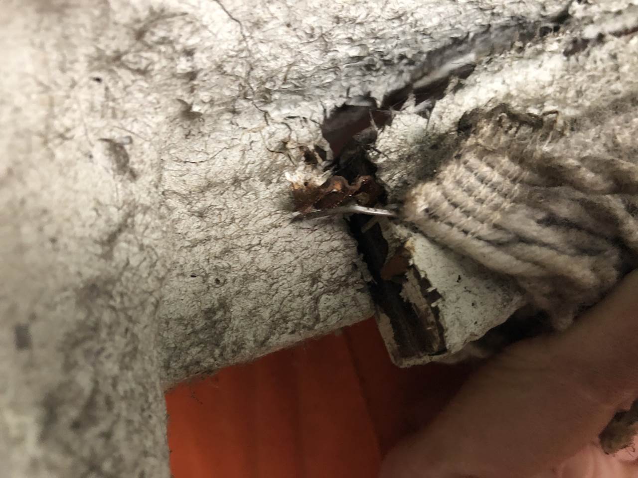

Hallo, bei meinem Aufstelldach hat sich vorne der Holzspriegel vom GFK gelöst. Das Dach ist am Fahrzeug verbaut komplett mit Bezug.
Ist es möglich den Spriegel wieder an zu laminieren? Wenn ja, hat das schon mal jemand gemacht? Was werden für Materialien benötigt.
Vielleicht kann jemand eine kleine Anleitung dazu geben?

An meinem Dach habe ich die seitlichen Hölzer wieder fest laminiert.
Du brauchst Glasfasermatte und 2k Harz. Einfach nach Anleitung verarbeiten. Vorher die Stelle mit grobem Schleifleinen anschleifen und gründlich entfetten.
Die Matten müssen wirklich satt getränkt sein und mit einer Schaumstoffrolle schön angedrückt werden. Ruhig ein wenig größer als die originalen Matten schneiden. Viel Klebefläche am Dach hilft
Ich würde das Dach dafür auf jeden Fall runter nehmen.
Die Leiste muss ja zu beiden Seiten fest gemacht werden und innen ist der Stoff im Weg.
