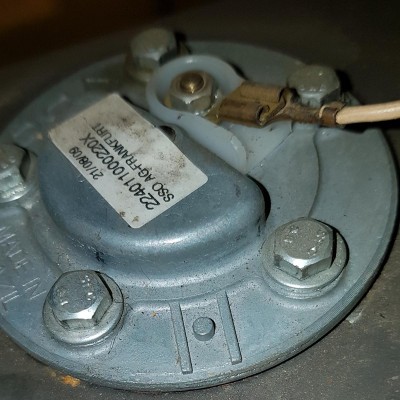

das Thema "Tankanzeige/Tankgeber" beschäftigt mich zurzeit auch gerade. Meine Tankanzeige ist auch tot. Ich habe mir auch gleich einen neuen Geber besorgt. Nach dem Ausbau der Vergaser zur Reinigung war das Schottblech so schön frei, dass ich es auch gleich herausgenommen habe. Nun die Überraschung: in meinem T2a/b (US) 7.72 ist ein Tauchrohrgeber von VDO (Bild 2) eingebaut und nicht ein solcher mit Bajonettverschluss, wie ich das hier in den Beiträgen zum Ausbau häufig gesehen habe. Dieser ist mit einer 5-Loch-Verschraubung am Tank befestigt. Ich glaube nicht, dass ich den ohne Tankausbau heraus bekomme!? Weiter ist mir aufgefallen, dass dieser Geber keinen Masseanschluss hat, wie der mit dem Bajonettverschluss. Das Massekabel (Bild 1) hängt lose herum. Bekommt dieser Tankgeber seine Masse über den Tank, oder kann die fehlende Masseverbindung die Ursache des Ausfalls sein? Nachdem ich die Elektrik im Moment stillgelegt habe, kann ich auch nicht auf die Schnelle prüfen, ob die Anzeige nach der Masseverbindung funktioniert. Wie kann ich den Geber prüfen, bevor ich mir die Arbeit des Ausbaus mache?

Egon hat geschrieben: 15.06.2019 11:33 Weiter ist mir aufgefallen, dass dieser Geber keinen Masseanschluss hat,
Dein frei hängender Massedraht sollte eigentlich am Ende eine Ringöse haben, welche sich dann unter einer der 5 Befestigungsschrauben befinden sollte, um so für eine sichere Masseverbindung zu sorgen.

Der Geber sollte je nach Tankfüllung voll / leer einen Widerstandswert von 0 Ohm / etwa 75 - 80 Ohm haben, was man leicht mit einem Ohmmeter testen könnte.
Diese Messung macht man am besten von dem Geberanschluss vorn an der Schalttafel und gegen Fahrzeugmasse. So hat man den gesamten Stromweg gleich mit überprüft.

Hey Egon! Ich hab mich letzte Woche auch an meine Tank Anzeige gegeben und hatte gleich mehrere Fehlerquellen. Zu einem waren die Verbindungen vom inneren des tankgebers nach außen ziemlich korridiert (was du ohne Ausbau leider nicht prüfen kannst) und zum anderen war die Leitung vom Tankgeber zur Tankanzeige defekt. Ich habe mir einfach eine neue Leitung provisorisch von hinten nach vorne gelegt um das ganze zu testen und die alte Leitung zu "umgehen" . Um den Motor nicht ausbauen zu müssen habe ich mir eine 75mm Wartungsöffnung genau über den Tankgeber gebohrt welche ich mit einem "gefrästen stopfen" wieder verschließen werde. Ich hab nämlich auch den selben geber wie du verbaut. Die Tankanzeige an sich kannst du ja einfach mit einer kleinen Batterie testen. Ums genau zu testen kannst du auch einen 10 Ohm Widerstand zwischen schalten! Die Masse muss auf jeden Fall wieder dran. Bild
