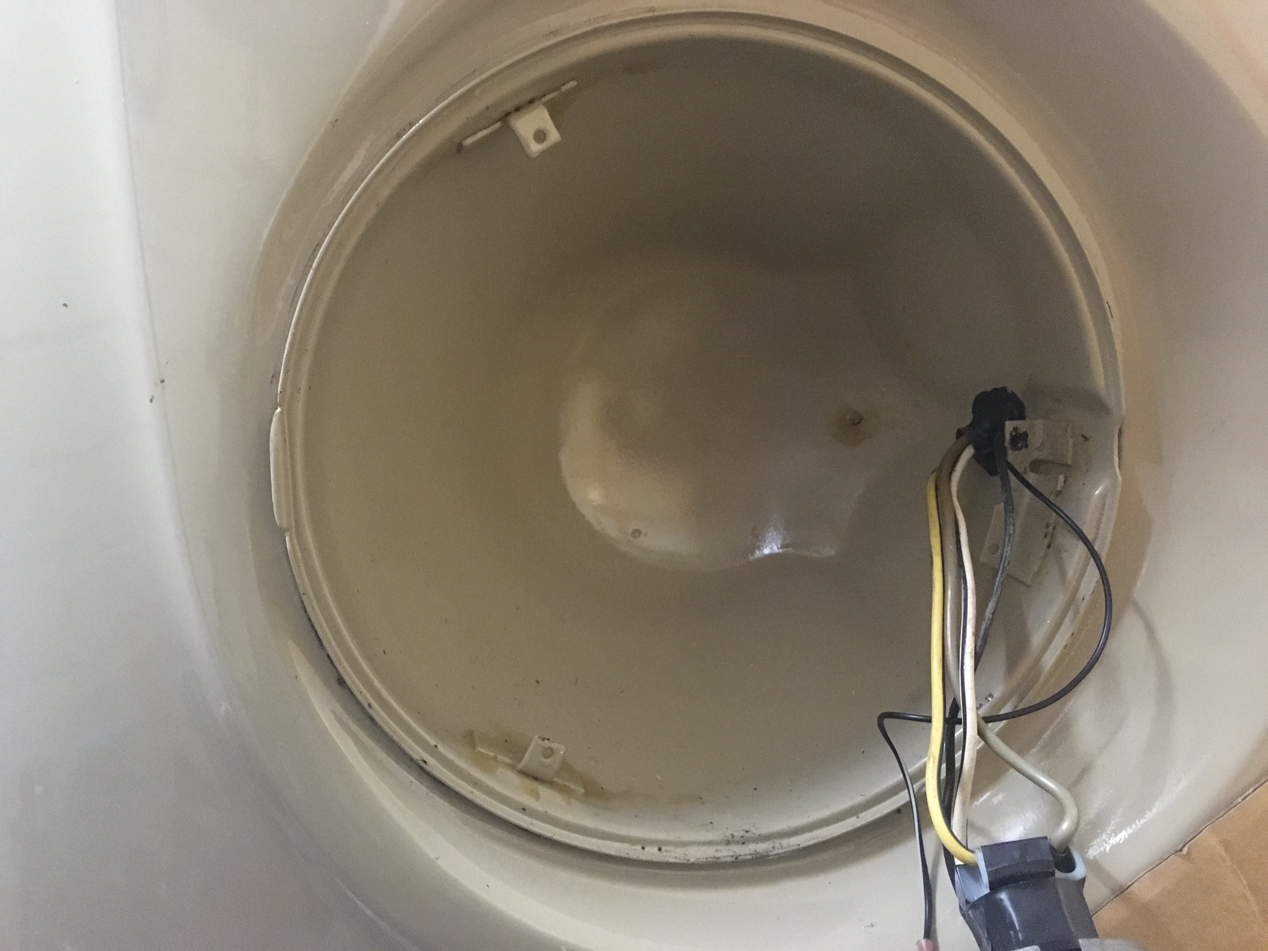

ich möchte die Teelichter (Scheinwerfer) an meinem T2a gegen vernünftige H4 umrüsten.
kann ich auch T2b Scheinwerfer reinsetzen ? (habe ein Bild des Lampentopfes beigefügt)

Bild von meinem Lampengehäuse:

Stadthose hat geschrieben: 20.02.2019 20:18 kann ich auch T2b Scheinwerfer reinsetzen ?
Ja, die entsprechenden Haltenasen im Lampentopf sind schon einmal vorhanden. :D

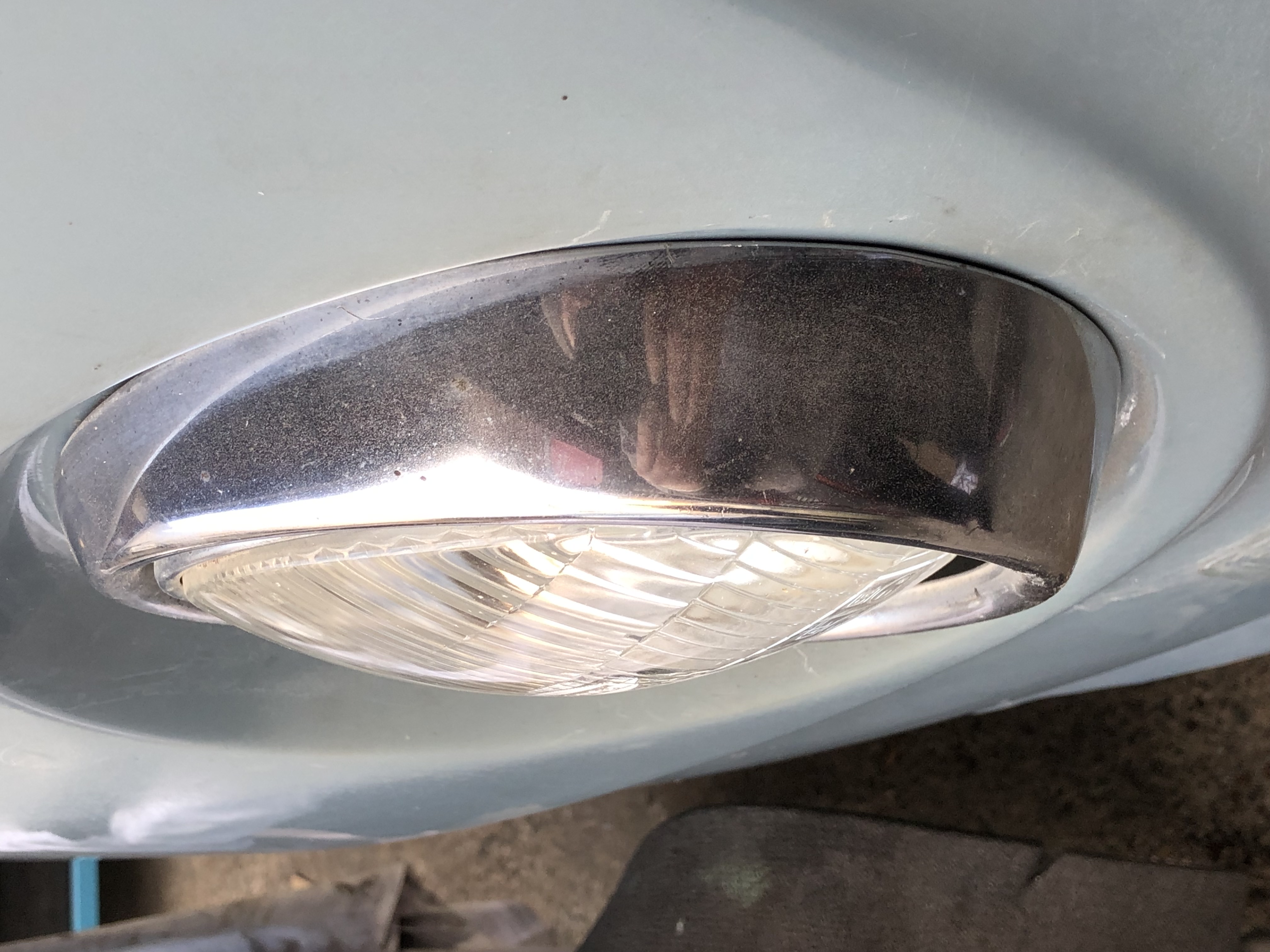

evtl. von Interesse, restauriere ja gerade auch einen 68er aus den USA, ebenfalls muss ich die Scheinwerfer umrüsten.
Da ich u.a. Trial fahre und das mit einem Suzuki LJ80 kam mir eine Idee, der LJ hat eben falls gewölbte Scheinwerfer Gläser, die ich unbedingt haben will.
Na auf jeden Fall habe ich gestern in meinem LJ Teilevorrat gesucht und noch ein paar gute Scheinwerfer gefunden, es sei gesagt, dass es sich nicht um H4 sondern um Bilux Scheinwerfer handelt, reicht mir aber für mein Vorhaben.
Also gestern umgebaut, original Rahmen an den LJ Scheinwerfern abgebaut, US Scheinwerferrahmen und Einstellrahmen passen perfekt auf den LJ Scheinwerfer. evtl. erzähl ich hier aber auch nichts Neues, bin ja neu hier.
Anbei 2 Fotos des fertigen Scheinwerfers.
Was noch geändert werden muss, der LJ SW hat keine Aufnahmefür das Standlicht, habe dann aber gestern noch mit einem alten LJ SW gebastelt, in den Reflektor lässt sich ohne Weiteres eine Aufnahme für die Fassung des Standlichtes bohren, wobei ich im Moment an der Lösung Standlicht im Blinker arbeite, also weiße Blinkergläser als Zweikammern-Leuchte.
Lars
