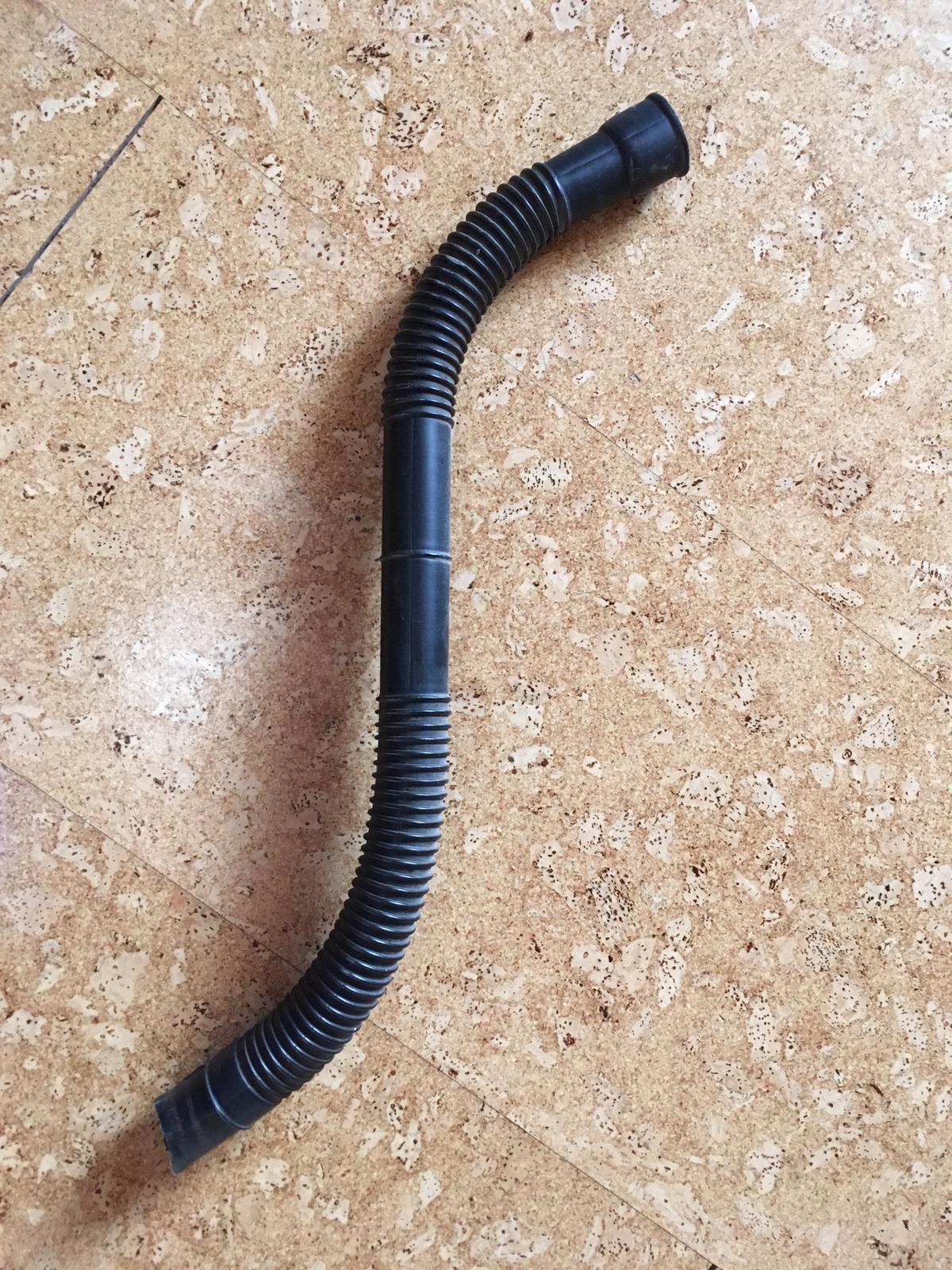

Dann habe ich heute beim Werkstatt aufräumen dieses Rohr gefunden, mit VW Logo drauf.
Wo gehört das hin?

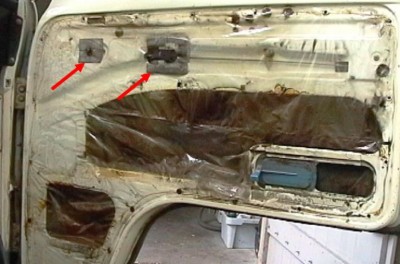

Die Folie brauchst du unbedingt, und die muss auch sorgsam verklebt sein. Und du musst die Gummistopfen für die Klammern der Türpappen haben, die schützen nicht nur davor das die Klammern den Lack zerkratzen sondern dichten auch ab.
Grund für das Ganze ist dass die Fensterschaftdichtung nie dicht ist und immer Wasser in die Tür eindringen kann. Davon würde so einiges gegen die Türpappen kommen und diese zerstören, und das Wasser käme in den Innenraum.
Nehmen kannst du im Prinzip jede dauerhaft haltbare Folie, aber sie muss dicht verklebt sein.
Auch wegen des Wassers zu empfehlen : ordentlich Wachs in die Türen, ganz besonders an alle Falze. Ablaufbohrungen müssen unbedingt frei bleiben.

Hallo Manuel,
viewtopic.php?f=7&t=7069&p=70971&hilit= ... auf#p68569
Teil 16: http://www.michaelknappmann.de/bulli/mi ... 02500.html
Teil 17 ist eine Dichtung (dickerer O-Ring): "Dichtring für Wasserablaufschlauch" Teilenummer 111 501 296.
… die Türfolie hatten wir hier auch schon einmal behandelt: viewtopic.php?f=7&t=13535&hilit=T%C3%BCrfolie
Wasserablaufschlauch Frischluftkasten. Das endet dann vorm Lenkgetriebe nach unten.

Dann rüste ich die Folie nach. Und den Schlauch setze ich am Wasserkasten ein.

Denk daran, dass es nicht eine Folie ist, die nur die Türpappe abdeckt... sonst läuft es Dir in den Innenraum.
Die original-Folie war ab der Hälfte doppelt (über der Tür-Entlüftung die es erst ab 8/71 gab),
die eine deckte die Türpappe ab, die andere leitete das Wasser in die Tür,
wobei es dann durch die Abläufe ablaufen sollte...
Achte auch auf Schaumstoff um Fensterkurbel und Türgriff, damit nix zieht und flattert...

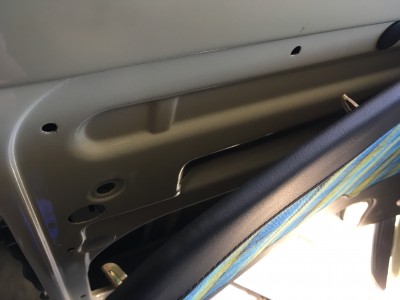

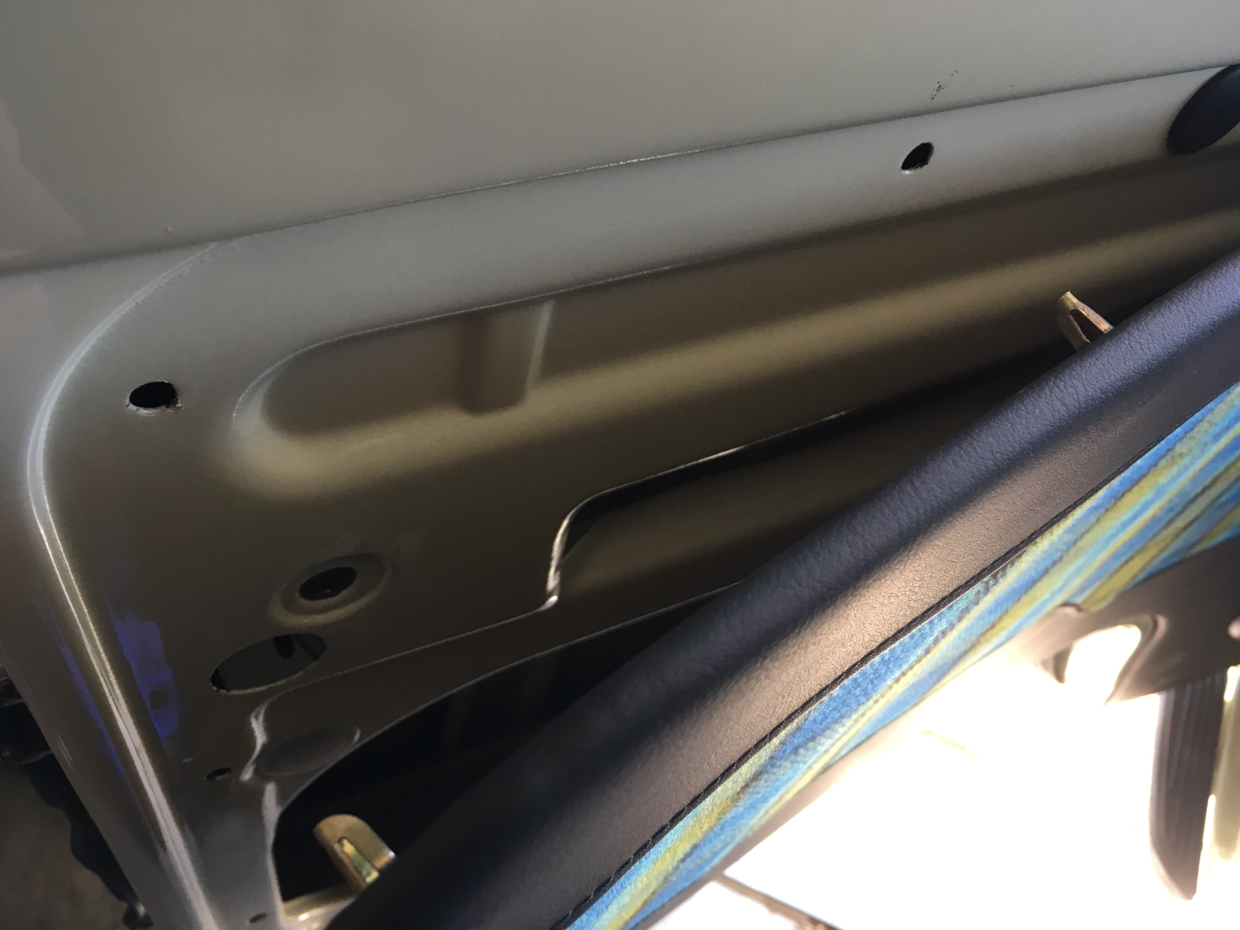

was meinst du mit Schaumstoff.
Da war auch keiner drin bei der Demontage.

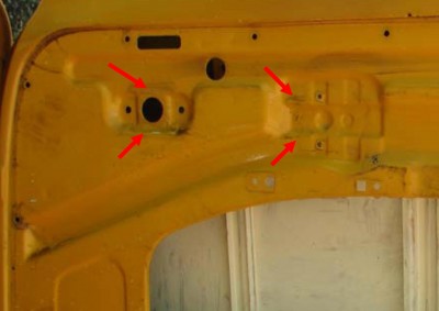

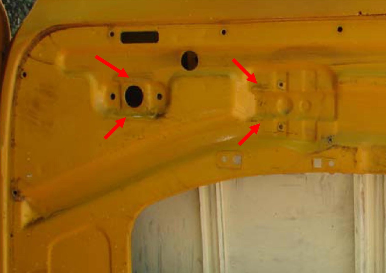

letztendlich ist es weicher Schaumstoff den man sich auch selber schneiden kann...
(solches Material hatte ich damals von http://www.staufenbiel-berlin-shop.de vor Ort aus dem Laden)
gab/gibt es auch für viele andere VW Modelle (von Käfer bis Golf)... original habe ich dazu bisher nix gesehen, nur Repros
(in meinem Bild war noch das original in mausgrau - hatte also noch brauchbare Vorlagen):
Türgriff-Schaumstoff
mit VW Teilenummer 171 837 241 (siehe Bildtafel 071-00, Teil 49)

Genau, nichts Besonderes, original war das auch nicht mal geschlossen porig. Simpler Schaumstoff aus dem Baumarkt verrichtet in meinem Bus gute Dienste.Rolf-Stephan Badura hat geschrieben: ↑24.02.2019 09:22 … letztendlich ist es weicher Schaumstoff den man sich auch selber schneiden kann...
"211 837 513 A"
Original hat man die Schaumstoffteile wohl mit Profilgummikleber fixiert, ersatzweise funktioniert auch Pattex.
Hier sieht man z.B. noch schwach die Klebereste bei einer aufzubereitenden Tür:
