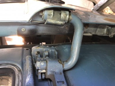

kurze Frage, ist der Schlitten und U-Bügel bei meinem T2 von 68 in Wagenfarbe lackiert? Jetzt waren die Teile lackiert, allerdings wurde der Wagen schon mal in den USA lackiert?!
Habe jetzt alles auseinander genommen, von Dreck und Lack befreit und mit Neuteilen bestückt, da der Bus neu lackiert wird die sich daraus resultierende Frage, Dankeschön.
Lars

Lars66 hat geschrieben: 23.02.2019 09:06 … allerdings wurde der Wagen schon mal in den USA lackiert?!
Ja, da haben es sich die Amis (wieder einmal typischerweise?) recht einfach gemacht. :(
Der Schlitten selbst kennt normalerweise keinen Farbauftrag, einfach silbern wie halt der Aluguss ist.
Der Bügel war meines Wissens nach standardmäßig eher silbergrau gespritzt (Farbcode ist mir leider nicht bekannt) und nur bei den L-Bussen verchromt.
Musst einmal vorsichtig die Wagenfarbe daran abschleifen, mal sehen was zum Vorschein kommt. :wink:

Norbert*848b hat geschrieben: 23.02.2019 23:44Der Bügel war meines Wissens nach standardmäßig eher silbergrau gespritzt (Farbcode ist mir leider nicht bekannt) ...
Ich tippe auf ab 8/70 die Chromfarbe L 91 (wie z.B. Felgen) - vorher gab es eher nur L70X grausilber o.ä.
Für Military und andere Sonderfahrzeuge (z.B. Feuerwehr) auch wohl in schwarz.
... und nur bei den L-Bussen verchromt.
Leider nur beim frühen Clipper... später nicht mehr, sondern auch nur silber lackiert.
(in Chrom leider NOS kaum zu bekommen :( , NOS in silbern ab und an)

...gestern habe ich es alles sauber gemacht, der Bügel "war" mal Chrom, leider nur noch partiell vorhanden, werden den wohl entweder lackieren oder neu verchromen lassen.
